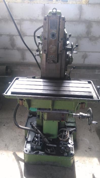

No to dla potomnych. W osi Z gania silnik 12.5Nm na MAC878 plus transformator 70V. Do tego śruba 2510 i przekładnia 1:2.
A jaka maszynka? U mnie chwilowo wygląda na to, że zamiast wrzeciona będę montował mokrego chińczyka 3kW, bo szybciej i w zasadzie taniej...A do alu w sam raz :razz:

Post napisał: jarucki » 12 maja 2016, 13:27
syntetyczny pisze:
A jaka maszynka? :razz:
A ooo taka
syntetyczny
Posty w temacie: 107
Posty: 2668
Lokalizacja: Elbląg
#154
Post napisał: syntetyczny » 12 maja 2016, 15:36
To zupełnie inna :D Co to w miejscu wrzeciona?Opuszczana zetka?

Post napisał: jarucki » 12 maja 2016, 16:59
Nie czepiaj się...
W miejscu wrzeciona jest młotek :D
IMPULS3
Posty w temacie: 18
Posty: 7998
Lokalizacja: LUBELSKIE
#156
Post napisał: IMPULS3 » 12 maja 2016, 18:44
syntetyczny pisze:Co to w miejscu wrzeciona
Głowica do dłutowania, nawiasem mówiąc to nie wiem czy nie leży u mnie taka...

Post napisał: jarucki » 12 maja 2016, 19:10
IMPULS3 pisze:
Impuls zobacz czy nie lezy głowicapionowa

Post napisał: syntetyczny » 20 maja 2016, 14:11
Tu Hansel, Zębatki i blaszki na kolejne osie w drodze :wink: Sterowanie rodzi się :mrgreen:
