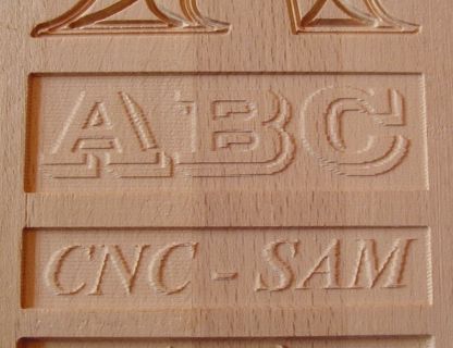

Frez zrobiony jest z gwintownika i za bardzo nie ma co pokazywać. W drewnie, miedzi, alu, frezuje bardzo dobrze ale tworzywo topi nie od razu ale topi. Poszukam gdzieś coś fabrycznego tylko jeszcze nie wiem gdzie, może któryś z kolegów używa aktualnie jakiś frezik do tworzyw sztucznych i coś by podpowiedział jaki i gdzie...?Może Kolega zrobi fotkę freza?

frezy jednopiórowe takie jak na ilustracji są do bani...jak masz podobny to ...

czego można chciec od frezu za 7 pln brutto ???
taki freza dostałem w "prezencie"
od boscha przy zakupie frezarki...wyrzuciłem
..ten frez nie tnie drewna, mdf'u, płyty wiórowej i wielu innych....pióro ma bardzo mały kąt natarcia, włąsciwie ślizga sie po materiale zamiast wybierac...przypala drewno i stapia plastik...
w budowie freza bardzo wazny jest kąt natarcia....!!!!!!!!!!!!!!!!!!!!!!!!! pokaż ten frez i będzie wszystko wiadomo...możesz okreli mniej więcej pod jakim katem jest "pióro"
proponuje zacząc od v-bit carvingu- fajne rzeczy można robic względnie szybko (.. twoja prędkoscią posuwu ..hm... ) chcesz to ci opracuje w artcamie jakiś fajne bit carvingowy wzór....tylko do tego będzie potrzeba całkiem inny rodzaj frezu

Jak Koledzy podpowiedzieli, małe prędkości (1-2) i szybkie przesuwy. Ja do chłodzenia, plastiki plexi, używam płyn do mycia naczyń z wodą ok. 1:1 aby nie był za rzadki ani za gęsty. Ostatnio wycinałem otwory w płycie czołowej obudowy plastikowej ze sklepu elektronicznego frezem jednopiórowym (grawerskim) z węglika średnica 3mm nie miałem problemów. Nie radziłbym do miękkich plastików używać frezów spiralnych.Rayford pisze:Panowie oświećcie mnie jak wycinać plastiki, mam frez jedno piórowy 2mm próbuje używać rożnych posuwów i obrotów wrzeciona i nic nie idzie, chwila od startu i tworzywo oblepia frez.
