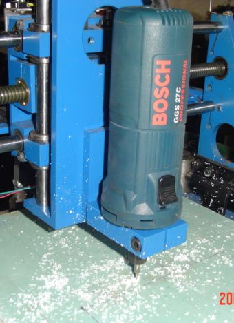

ale co do hałasu to Kress faktycznie pracuje znacznie ciszej !!!
A możesz kolego luknąć do instrukcji i zobaczyć jak hałasuje w decybelach powinno być podane

cytuje z instrukcji :
Bosch
Zmierzony poziom ciśnienia akustycznego
urządzenia jest mniejszy niż 81 dB (A).
Pewność pomiaru K = 3 dB.
Poziom wytwarzanego hałasu podczas pracy
może przekraczać 85 dB (A)
Kress
Poziom hałasu urządzenia w skali A wynosi
zazwyczaj: poziom ciśnienia akustycznego 77 dB (A);
poziom mocy akustycznej 88 dB (A).

Na moje dębowe ucho Kress chodzi ciszej , zwłaszcza w zakresie do 2/3 obrotów maksymalnych .
Marek

Urządzenia generują inne częstotliwości dźwięku.
Bosch ma przewagę wyższych częstotliwości, źle odbierane przez ucho/uszy.
Wymienianą tu szlifierkę używałem przez ponad 3 lata, jedyne czynności to wymiana szczotek. Nie zgodzę się z wcześniejszą opinią o tulejach zaciskowych, powiedziałbym że są lepsze od Kress'a. Nigdy nie miałem żadnych problemów jednocześnie łatwiej dorobić. Blokada bolcem ogranicza długość frezu, to czasami poważny problem. Mocowanie z tworzywa jest wytrzymałe, nie widać śladów zużycia.
Niestety komutator dobiega końca swego żywota a remont to przynajmniej wydatek 300zł więc pojawił się Kress. Ma on niższe lepiej przyswajalne przez nasz narząd słuchu. Porównując dźwięki określiłbym że Bosch 'świszczy' a Kres 'mruczy/buczy'. Łatwiej przebywać w pomieszczeniu w którym pracuje Kress. Tuleje trudne do dorobienia (stożek) a do kupienia kosztowne (ok. 50zł), warto od razu zaopatrzyć sie w nakrętkę czyli w sumie wydatek 100zł.

Po przemyśleniu nie dałem się skusić na kressa sprzęt nie znany z serwisem nie wiadomo jak, kupiłem boscha firma znana, sprawdzona. Co do hałasu to tak tragicznie nie jest, ostatecznie pomyślałem, że można zrobić obudowę ładną, kwadratową od środka można wyłożyć jakimś filcem. Szlifierka ma mocny wentylator i stąd ten świst jak zrobi się zabudowę to powietrze skieruje się w kierunku freza i będzie chłodzenia trochę i wióry wydmuchiwać będzie doskonale

Rayford pisze:Szlifierka ma mocny wentylator i stąd ten świst jak zrobi się zabudowę to powietrze skieruje się w kierunku freza i będzie chłodzenia trochę i wióry wydmuchiwać będzie doskonale
Bardziej hałasują szczotki niż wentylator. Po przetoczeniu komutatora był krótki moment kiedy maszyna faktycznie cicho pracowała ale po chwili wróciło do normy, może jest trochę lepiej. Radzę używać oryginalnych szczotek lub 'sprawdzonych', raz wstawiłem te które miałem pod ręką i przy następnej wymianie zauważyłem nierównomierne/zwiększone zużycie komutatora.
Wydmuch skierowany do dołu może powodowac spore 'zadymienie' pomieszczenia szczególnie przy obróbce drewna o płycie mdf nie wspomnę. Również przy innych materiałach tak skierowane powietrze powodowało spore 'zaśmiecenie' warsztatu. Przy frezowaniu z użyciem chłodziwa też mogą być niepożądane zjawiska. Oczywiście zrobienie obudowy frezarki ograniczy śmiecenie.
U siebie zrobiłem 'korytko' (fragment butelki pet) aby wydmuch skierowac do góry i po tej zmianie można frezować w bardziej komfortowych warunkach. Taka zmiana nie pwodowała nadmiernego nagrzewania szlifierki, ale nie przekraczałem ustawień regulatora 3-4.
