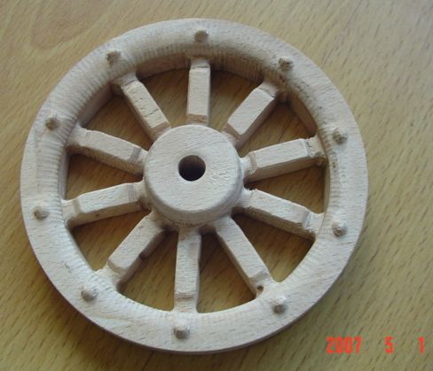

Witam ponownie.
O to nowy wyrób mojej maszynki
Materiał drewno buk
czs frezowania 60 min
frez ø4 płaski
posuw roboczy 800
Średnica koła 10cm
Materiał drewno buk
frez ø4 płaski
posuw roboczy 800
Średnica koła 10cm
