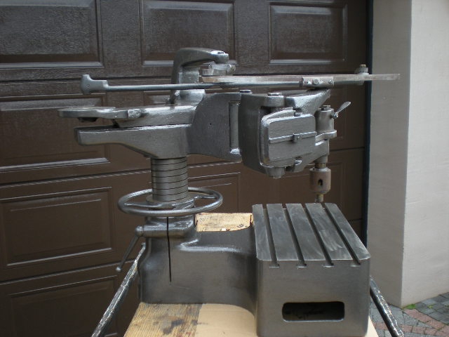

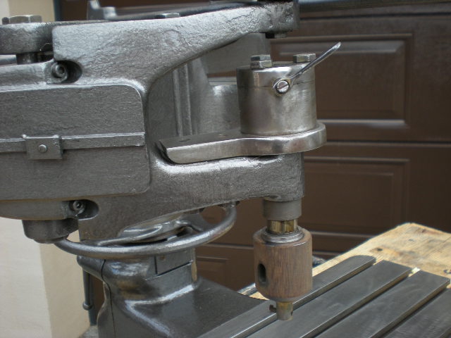

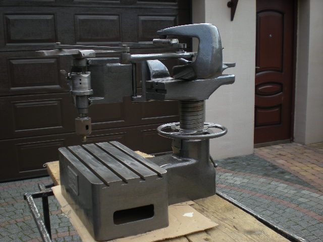

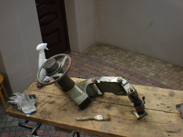

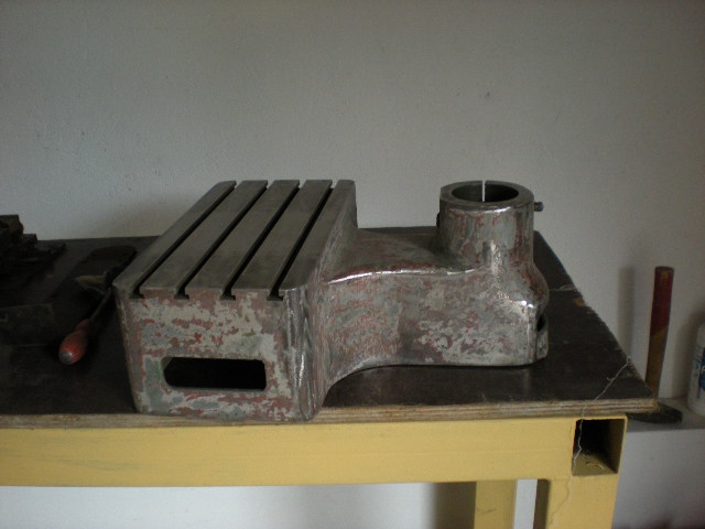

Post napisał: TomekMk1 » 27 sie 2014, 17:37
3 litry Hammerite to 150 zł

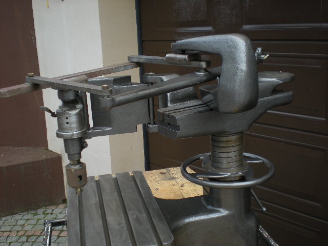

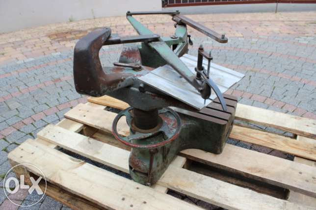

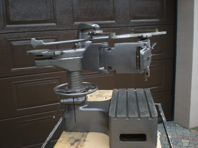

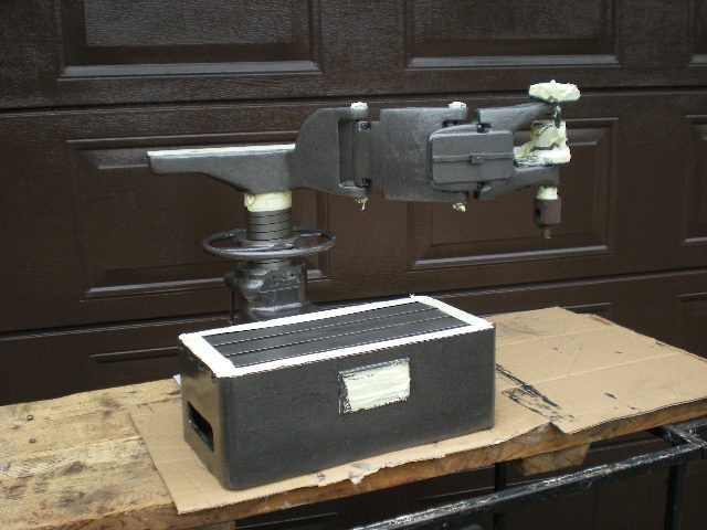

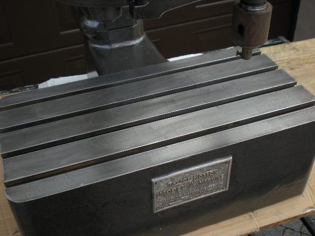

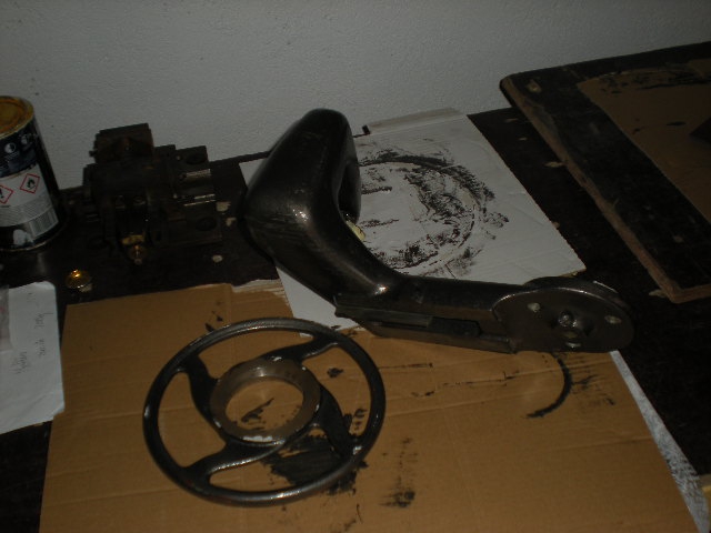

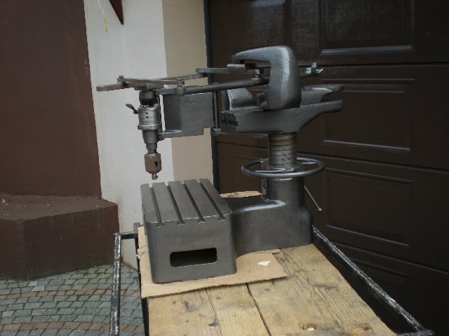

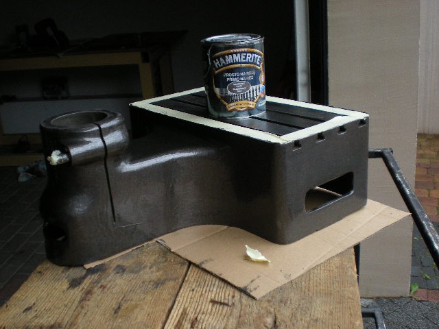

Postanowiłem odnowić grawerkę którą wystawiam do sprzedania.W sobotę kupiłem puszkę by zobaczyć jak wyjdzie.
Tak wyglądała przed malowaniem
Mycie i odtłuszczanie.
Szlifowanie papierem ściernym, odpuściłem szpachlowanie.
Oklejanie i pierwsze malowanie.
Malowanie drugie po 10 godzinach
Efekt jest super.
Koszt puszki farby 34 zł - zużyłem 1/4 puszki. ( 10 zł )
Szlifowanie i odtłuszczanie - 3 godziny 1 arkusz papieru. ( 3 zł )
Malowanie - 1 pędzel i godzina malowania ( 2 zł )
W sumie za 15 zł i ok. 5 godzin pracy wszedł całkiem ładny efekt. : -)

Nie wiem jak dla was ale dla mnie hammerite jest za mało odporny na zastosowania warsztatowe
TomekMk1
Posty: 41
Rejestracja: 24 sty 2013, 18:58
#48
Post napisał: TomekMk1 » 27 sie 2014, 21:04
Mam jedną tokarkę Lorcha malowana "Hamerkiem" z 4 lata temu i daje radę. Trzyma się. :-)
Oczywiście ja używam amatorsko to nie mam porównania.
