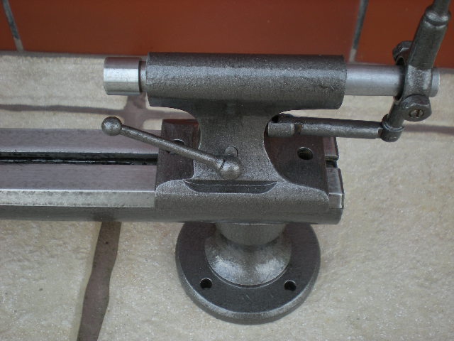

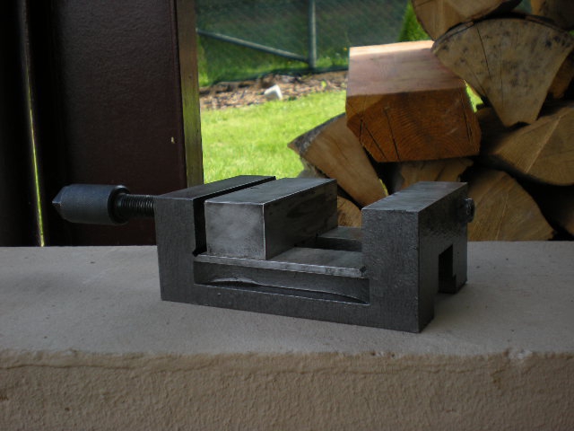

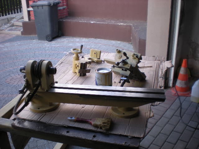

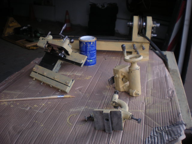

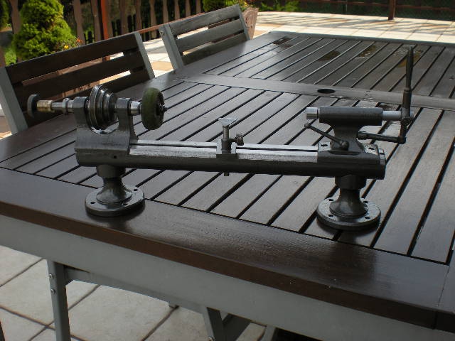

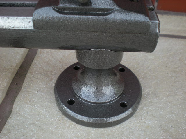

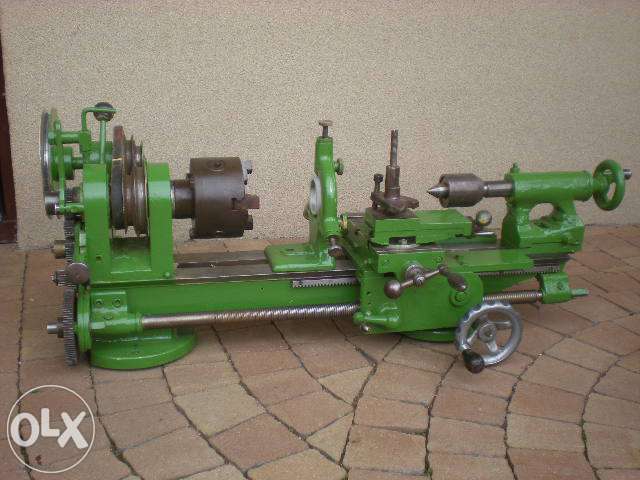

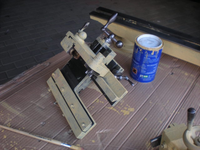

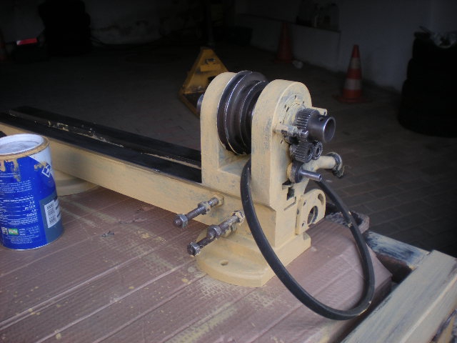

Śmierdzi tylko przy malowaniu
Całość przeszlifowana, odtłuszczona i pomalowana podkładem potem Renolakiem
tak wyglądała
tak była robiona
Przyłożyłem się do niej bo to tokarka jubilerska doskonałej jakości i precyzji.
Odnawiałem bo chciałem sprzedać ale w Polsce ludzie wolą chińskie badziewie z supermarketu niż prawdziwe narzędzia które posłużą na lata
.ps. dzisiaj zabieram się za tokarkę zegarmistrzowską jutro pokażę przygotowaną domalowania
Sprawdzałem na zdjęciach bo tokarkę odnawiałem 2 lata temu. Pod Renolak zastosowałem GruntokorC rozpuszczony 2:1.kajpa pisze:Ciekawa alternatywa, pytanie czy da się tym malować szpachlowane element. Niby jest napisane, że przylega do różnych powierzni, ale z reguły na szpachlę daje się jeszcze podkład.
tak wyglądała
tak była robiona
