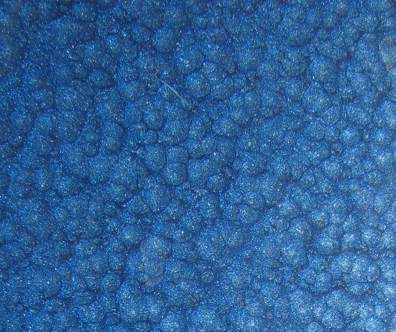

atom1477
Posty: 4006
Lokalizacja: ::
#78
Post napisał: atom1477 » 30 maja 2015, 10:28
Ja malowałem tym Hammerite ciemnoniebieskim i efekt wyszedł dość ładny:
Ale oczywiście malowałem tylko poziomo.
Efekt znacznie się pogarszał jak się malowało drugi raz po tym samym (dosłownie sekundy po pierwszym nałożeniu, czyli jak się wracało pistoletem w to co już się pomalowało), albo jak było za gorąco i farba schła w locie.
