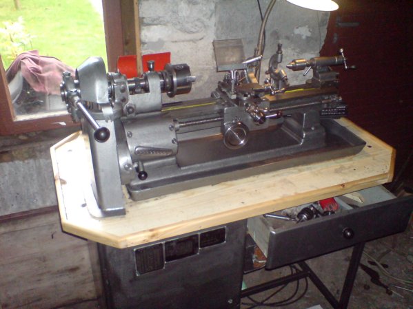

Piaskowanie odpada , wszędzie drobny pył się wpycha , nie ma takiej metody by zabezpieczyć na 100% , tak jak kolega jeden wspomniał , zmatowić wszystko papierem na w miarę gładko , ja stosuję hammerite efekt młotkowy , można i pędzlem choć z 5szt pędzli tylko jeden mi w miarę pokrywał detale bez charakterystycznych smug .
Szpachlują w fabryce ponieważ detale nie są równomiernie odlane i wtedy trzeba jakoś to wyrównać lub zaokrąglić . Malowałem wszystkie tokarki pistoletem z podkładem , bazą i klarem [ mam farby za piwo lub 2 :smile: ] ale doszedłem do wniosku że jednak hammerite bije na głowę wszystko , jest dość gesty i pokrywa również drobne wgłębienia . Wyszło jak na zdjęciu

No cóż każdy ma inne podejście. Skoro będzie szła na szlifowanie łoża to i tak ją rozbiorę na czynniki pierwsze, więc to będzie jedyna okazja na długie lata by pomalowac.
Co do tego, że będzie to na parę min, to nie zgodze się, zależy jaka farba zostanie połozona.
Tak, co zaszokuje niektórych, mam zamiar zrobić to po bożemu czyli zedrzeć starą farbę jak najdokładniej, (dlatego piaskowanie mi chodzi po głowie ale pył jest bardzo sensownym argmentem przeciw) i połozyć najpierw podkład, wyszlifować go potem z uwaga uwaga 2 warstwy lakieru i na końcu może nawet bezbarwny by utrwalić.
Szlaczki zwą się pinstrpiy, bardzo drogie jak kolega nadmienił, mega szał w hotrodach i ratrodach. Jam mam takie kółeczka (czerwone na czarnym) w punktach oliwiarek, mam zamiar tez to zaatakować :P
Lubię moje maszyny i chcę by były i sprawne i ładne, nie musze wyrabiać na nich 2 zmian na dobe i obchodze się delikatnie. A zresztą robię tylko precyzyjne elementy i dbam o czystośc.
Bardzo dla mnie ważne jest by mi się po prostu przyjmenie pracowało. Moje wyroby to sztuka urzytkowa i od mojego nastroju zależy po części ich charakter.
Będe widać tym dziwakiem, który cuduje z maszynami ale trudno się mówi ;) Jak zabiorę się za to to umieszczę fotorelację.
To jest efekt docelowy, który chciał bym uzyskać.
