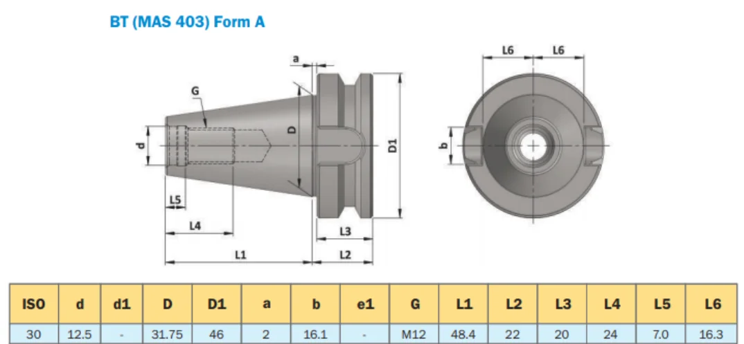

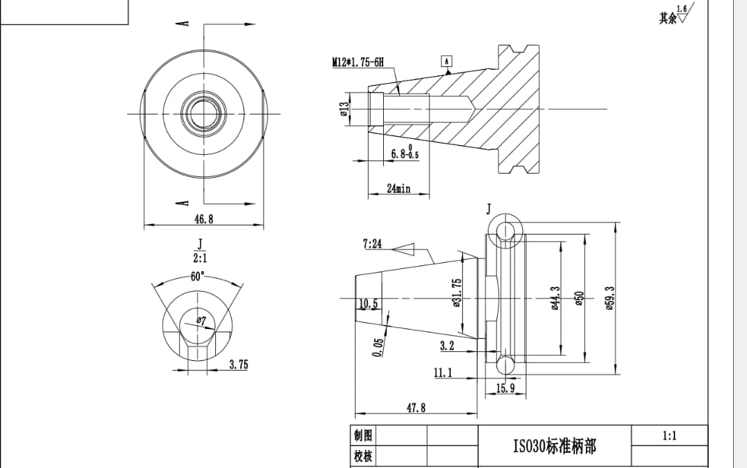

Problem wygląda tak, że wrzeciono ATC jest nominalnie BT30, ale uchwyty ISO30 mogę kupić dwa razy taniej.
Ponieważ uchwytów potrzeba kilka - kilkanaście, to jest o co się modlić.
Na razie dowiedziałam się tyle, że BT i ISO nie są zamienne, ale mają ten sam stożek.
Znalazłem takie wymiary, ale nie wiem czy są prawdziwe:
W większości rysunków dostępnych w necie brakuje niektórych wymiarów, pewnie dlatego że są znormalizowane, ale przecież nie kupię norm tylko po to, żeby zdecydować w tej jednej sprawie.
Jest jeszcze kwestia tych grzybków wkręcanych w stożek, które na pewno się różnią, ale nie wiem jakie mają wymiary i czy są zamienne.

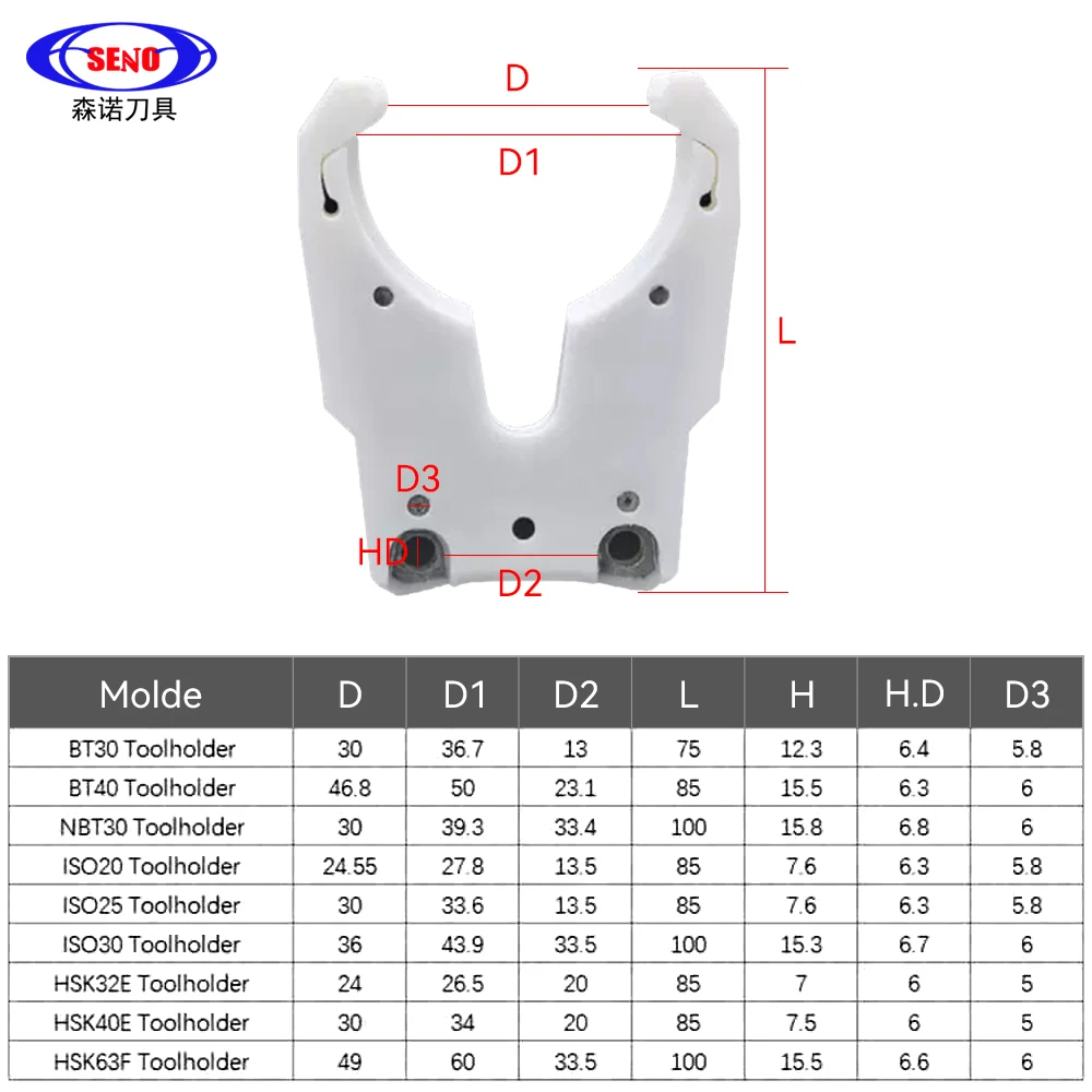

Mamy wrzeciono BT30 i oprawki ISO30 wchodzą bez problemu. Różnią się w miejscu przechwytywania przez magazynek więc te ISO wkładamy tylko z ręki.
Grzyba musisz mieć dopasowanego do wrzeciona. Generalnie używamy tych samych do BT i ISO. Jak nie zapomnę to jutro mogę zrobić jakieś zdjęcia.
