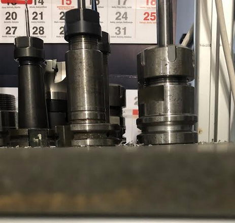

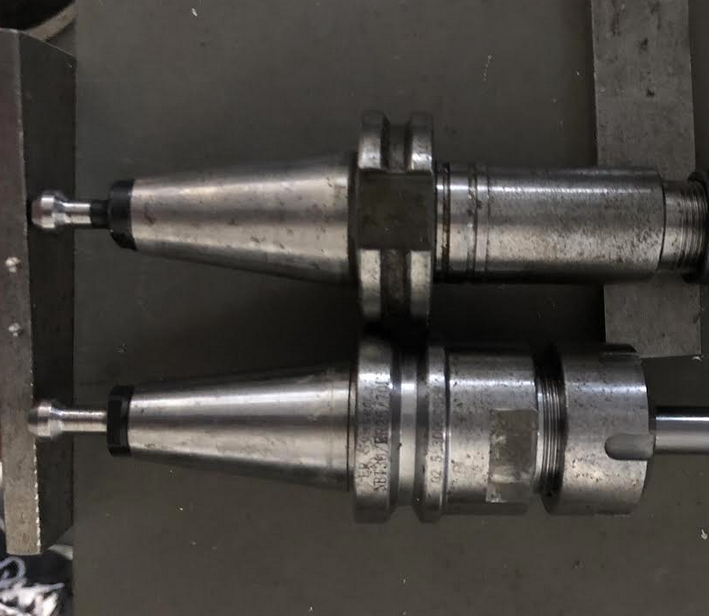

Post napisał: jasiekk7 » 27 gru 2024, 08:21
Sprawdzam dzisiaj i mamy jednak "stare oprawki" typu DIN69871A (nie tzw. ISO tj. DIN2080) i są zamienne z BT poza - tak jak pisałem - możliwością pracy z magazynem przystosowanym do BT (chwyt jest na nieco innej wysokości i innej wielkości). Przy wkładaniu z ręki nie ma w ogóle problemów.
A tu zdjęcia.
Ustawione równo do końca grzyba (grzyby są te same) = tak sam równo wychodzą flansze
a tu ustawione równo na flanszy:
ISO2080 z DIN69871 i MAS403-BT raczej nie będą wymienne (Rozmiar "40" ISO mamy w starej maszynie z zaciąganiem stożka śrubą a DIN69871 w w nowych z zaciągiem grzyba - i te są krótsze w tym miejscu)
