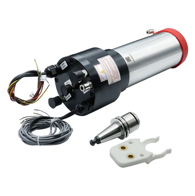

AK95 pisze:Możesz przybliżyć o jakim konkretnie wrzecionie jest mowa?
Też jestem ciekawy.
U mnie jest takie:
https://www.alibaba.com/product-detail/ ... 76e9fJwVod
Dałem za nie w sumie niecałe 1000 dolarów łącznie z wysyłką, elegancko z fakturą. Są czujniki narzędzia/zamka, przedmuch, gniazdo iso20. Bicie na gnieździe poniżej setki. Na razie tylko odpalałem je testowo bez freza i prezentuje się fajnie. Z tego, co się rozglądałem to jest to jakiś nowy model, co miałoby sens, bo za wrzecionami ATC rozglądam się raz na jakiś czas od kilku lat i jak do tej pory takiego nie widziałem.

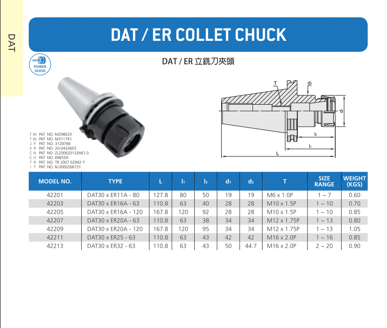

Mam taki offtopic.
Szukam, ale nigdzie nie znalazłem wymiarów oprawki BT30.
Znaczy się rysunków jest sporo, ale żaden nie zawiera wymiarów które mnie interesują.
Otóż mam 140 mm przelotu pomiędzy suportem a stołem, czyli oprawka z narzędziem musi się zmieścić w tym wymiarze.
No i teraz jest pytanie, ile z tych 140 mm zajmie sama oprawka (załóżmy najkrótsza ER20), a ile zostanie na narzędzie?

Post napisał: atom1477 » 23 gru 2024, 21:08
Ten wymiar nie jest normowany, i każdy producent daje taki jaki chce.
Musi być konkretnie BT?
Mam jakiegoś producenta dla DAT*:
*stożek wygląda na kompatybilny z BT / SK / ISO

Post napisał: tuxcnc » 23 gru 2024, 21:15
atom1477 pisze: ↑
23 gru 2024, 21:08
Tam brakuje tego grzybka na końcu stożka, ale i tak wynika z tego, że same oprawki dałoby się wymieniać, ale o narzędziu już można zapomnieć...

Najkrótsze wersje składają się tylko ze stożka i kołnierza.
Tulejka ER i nakrętka z gwintem ZEWNĘTRZNYM znajdują się wewnątrz stożka. Jak znajdę zdjecie to wrzucę.
