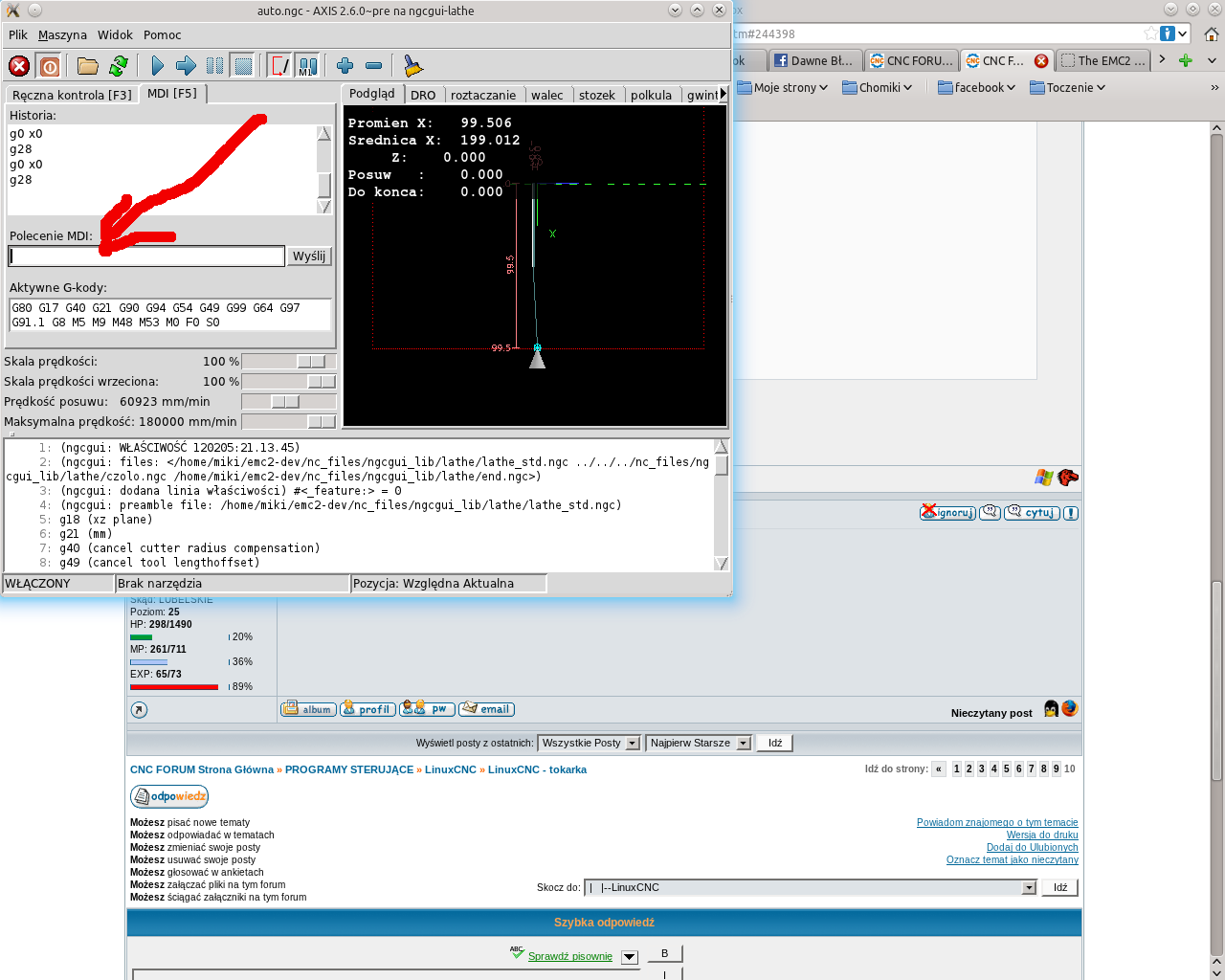

Proszę się nie śmiać :oops: ale w co się wpisuje G-kody takie pisane z ręki?
Posty w temacie: 96
Posty: 17167
#93
Post napisał: kamar » 05 lut 2012, 21:26
W zakładce - plik- masz edytuj odpali edytor , wybierasz nowy i piszesz :)

Post napisał: MlKl » 05 lut 2012, 21:27
Dokładnie, jak napisał kamar - kod zapisujesz w pliku tekstowym, w edytorze, który nie dorzuca żadnych śmieci formatujących tekst - pod Windows to Notatnik, ewentualnie jakiś dedykowany do pisania kodów np Edit Plus.
Pojedynczą komendę G-code możesz zawsze wpisać w okienku, na które wskazuje strzałka na zrzucie.
Procedurę wciągania plików do programu dokładnie opisałem w tutorialu.

Post napisał: IMPULS3 » 05 lut 2012, 21:45
MlKl pisze: W zakładce - plik- masz edytuj odpali edytor , wybierasz nowy i piszesz :)
A póżniej? :oops:
MlKl pisze: Pojedynczą komendę G-code możesz zawsze wpisać w okienku, na które wskazuje strzałka na zrzucie.
Ale przy próbie takiego pisania nic dalej mi się nie zmienialo, chodzi o to że dalej przebiegala symulacja np.wiercenia po okregu a mój g- kd nigdzie się nie pojawia.

Post napisał: MlKl » 05 lut 2012, 21:55
Program nie wykona na raz dwóch poleceń - jak aktualnie przetwarza procedurę z pliku, to nie przyjmie polecenia z okienka MDI.
Odpal program, zabazuj osie i wtedy powpisuj sobie różne g0 x50 czy g28
Przeczytaj pierwszy post w tym wątku - https://www.cnc.info.pl/topics54/pisani ... t33097.htm
Opisałem tam dokładnie, co zrobić, żeby stworzyć i zaimportować do programu plik z kodem.

Post napisał: MlKl » 05 lut 2012, 22:30
Jak nie, jak tak :) Jakby ci nie zbazował wszystkich osi, to by i nie odpalił żadnej symulacji. Dla frezarki musi zbazować trzy osie, dla tokarki - dwie.
Ogólnie - chodziło o to, żebyś zaczął od początku, odpalił program, włączył wirtualnie maszynę, zabazował osie i dopiero zaczął wpisywać komendy G-code w okienko MDI. Ty próbowałeś tam wpisywać w trakcie przetwarzania pliku, a tak się nie da - albo jedziesz z automatu, albo ręcznie.
Jak chcesz w trakcie wykonywania kodu z pliku coś zapodać ręcznie, musisz najpierw wstrzymać wykonywanie pliku.
