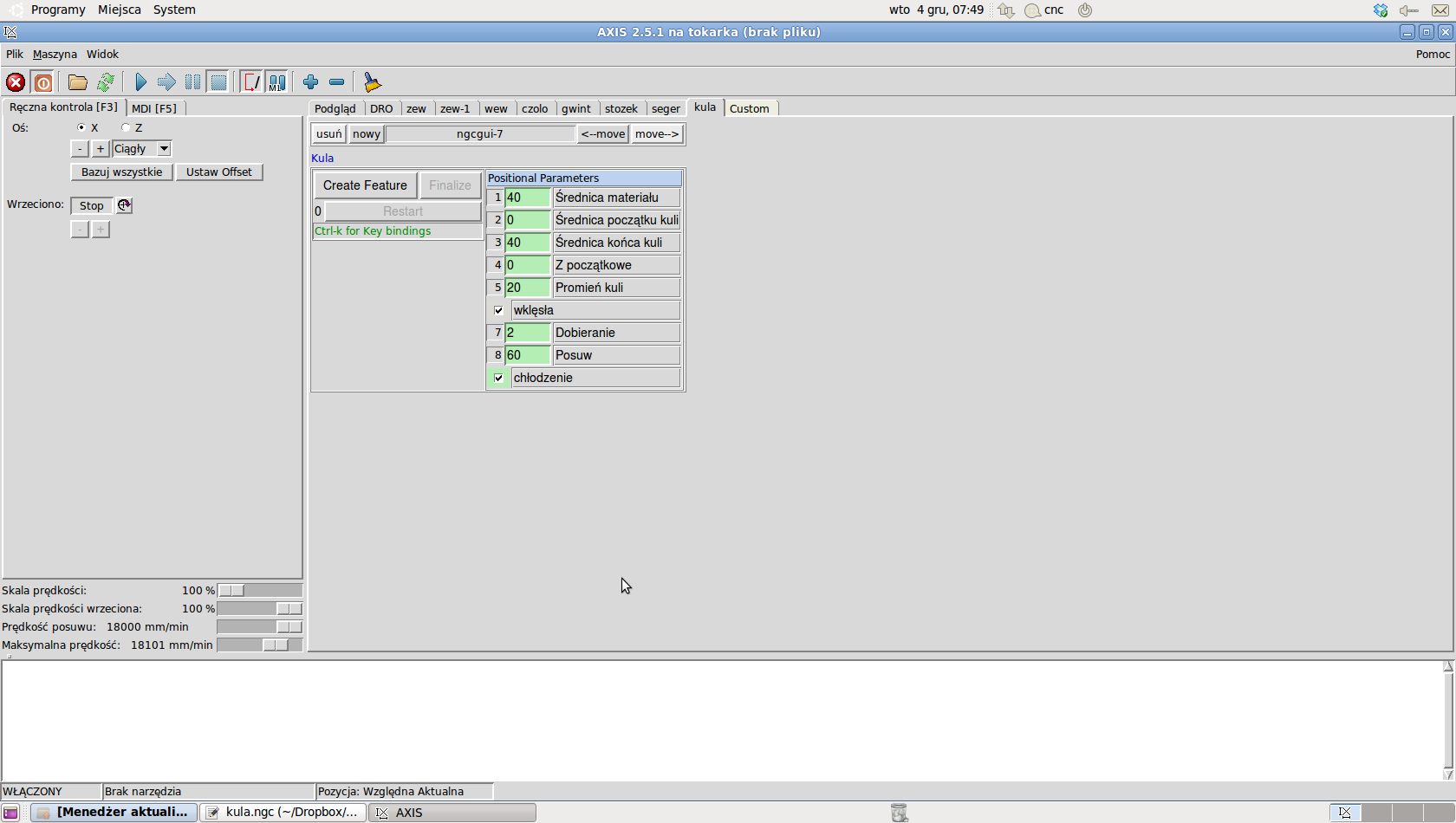

Kula przystosowana do latania :)
Kod: Zaznacz cały
( -*- encoding: utf-8-unix -*-   )
(            K U L A             )
( Kamar                          )
( Time-stamp: <2012-03-14 11:05> )
(info: Kula )
o<kula> sub
#<sr_pocz> = #1 (=40 Średnica materiału)
#<sr_stozka> = #2 (=0 Średnica początku kuli)
#<sr_koncowa> = #3 (=40 Średnica końca kuli)
#<z_pocz> = #4 (=0 Z początkowe)
#<dl_stozka> = #5 (=20 Promień kuli)
#<rodzaj> = #6 (=0 <> wklęsła)
#<dobieranie> = #7 (=2 Dobieranie)
#<posuw> = #8 (=60 Posuw)
#<woda> = #9 (=1 <> chłodzenie)
g61
m3 s1
o1 if [#<woda> eq 1]
   M8
o1 endif
o300 if [#<sr_pocz> gt #<sr_koncowa>]
 #<akt_koniec> = [#<z_pocz> - #<dl_stozka>]
 o305 while [#<sr_pocz> gt #<sr_koncowa>]
  #<sr_pocz> =[#<sr_pocz> -#<dobieranie>]
       	g0 x[#<sr_pocz> + 1]
 	g0 z[#<z_pocz> +1]
   g1 z[#<akt_koniec>]  f#<posuw>
    x[#<sr_pocz> + #<dobieranie>]
   g0 z[#<z_pocz> + 1]
 o305 endwhile
o300 endif
o100 if [#<sr_stozka> lt #<sr_koncowa>]
#<akt_start> = #<sr_pocz>
o5 while [#<akt_start> gt #<sr_stozka>]
  #<akt_start> = [#<akt_start> - #<dobieranie>]
  o10 if [#<akt_start> lt #<sr_stozka>]
    #<akt_start> = #<sr_stozka>
  o10 endif
  g0 z[#<z_pocz> +1]
	g0 x[#<akt_start>]
	o101 if [#<rodzaj> eq 0]
g1 z#<z_pocz> f#<posuw>
  g3 x[#<sr_koncowa>] z[#<z_pocz> - [[[#<sr_koncowa> - #<akt_start>] * #<dl_stozka>] / [#<sr_koncowa> - #<sr_stozka>]]] r[[#<dl_stozka>]] f#<posuw>
	o101 else
  g2 x[#<sr_koncowa>] z[#<z_pocz> - [[[#<sr_koncowa> - #<akt_start>] * #<dl_stozka>] / [#<sr_koncowa> - #<sr_stozka>]]] r[[#<dl_stozka>]] f#<posuw>
	o101 endif
o5 endwhile
o100 endif
o<kula> endsub

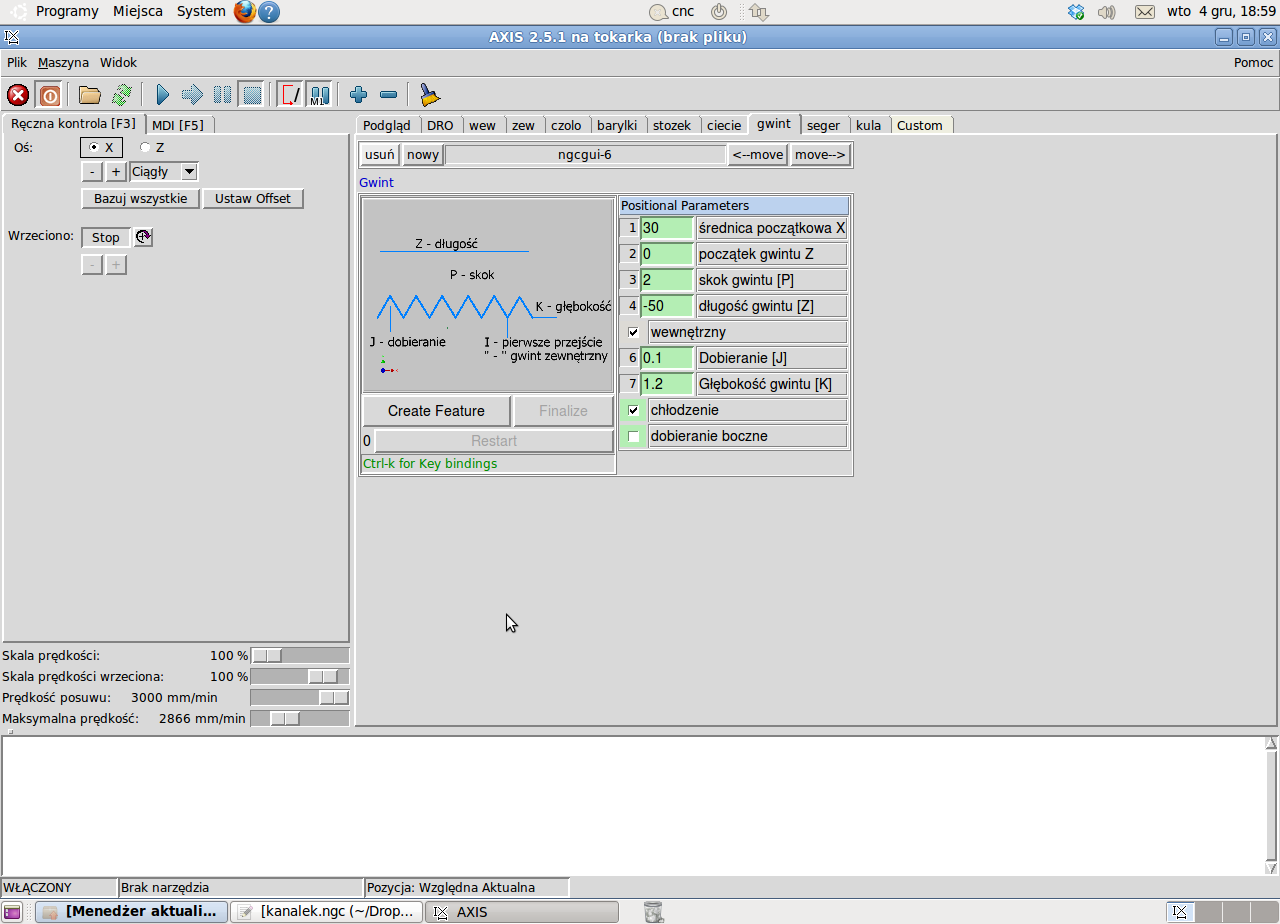

Gwint też optaszkowany.
Kod: Zaznacz cały
(           G W I N T            )
( Kamar                          )
( Time-stamp: <2012-12-07 09:40> )
(info: Gwint )
o<gwint> sub
#<x_pocz> = #1 (=30 średnica początkowa X)
#<z_pocz> = #2 (=0  początek gwintu Z)
#<skok> = #3 (=2 skok gwintu [P])
#<dlugosc> = #4 (=-50 długość gwintu [Z])
#<rodzaj> = #5 (=0 <> wewnętrzny )
#<gl_pocz> = #6 (=0.1 Dobieranie [J])
#<gl_koncowa> = #7 (=1.2 Głębokość gwintu [K])
#<woda> = #8 (=1 <> chłodzenie)
#<dosuw> = #9 (=0 <> dobieranie boczne )
g18 g61 g7
(#<wjazd>=[#<gl_koncowa> *2])
#<wjazd> = #<gl_koncowa>
m3 s300
o100 if [#<woda> eq 1]
m8
o100 endif
o110 if [#<dosuw> eq 1]
#<dosuw>=30
o110 endif
o101 if [#<rodzaj> eq 1]
#<pierwszy> = 0.1
g0 x[#<x_pocz> - 1]
g0 z#<z_pocz>
g0 x#<x_pocz>
o101 endif
o102 if [#<rodzaj> eq 0]
#<pierwszy> = -0.1
g0 z#<z_pocz>
g0 x#<x_pocz>
o102 endif
G76 P#<skok> Z#<dlugosc> I#<pierwszy> J#<gl_pocz> K#<wjazd> r1 Q#<dosuw>
g18
o<gwint> endsub

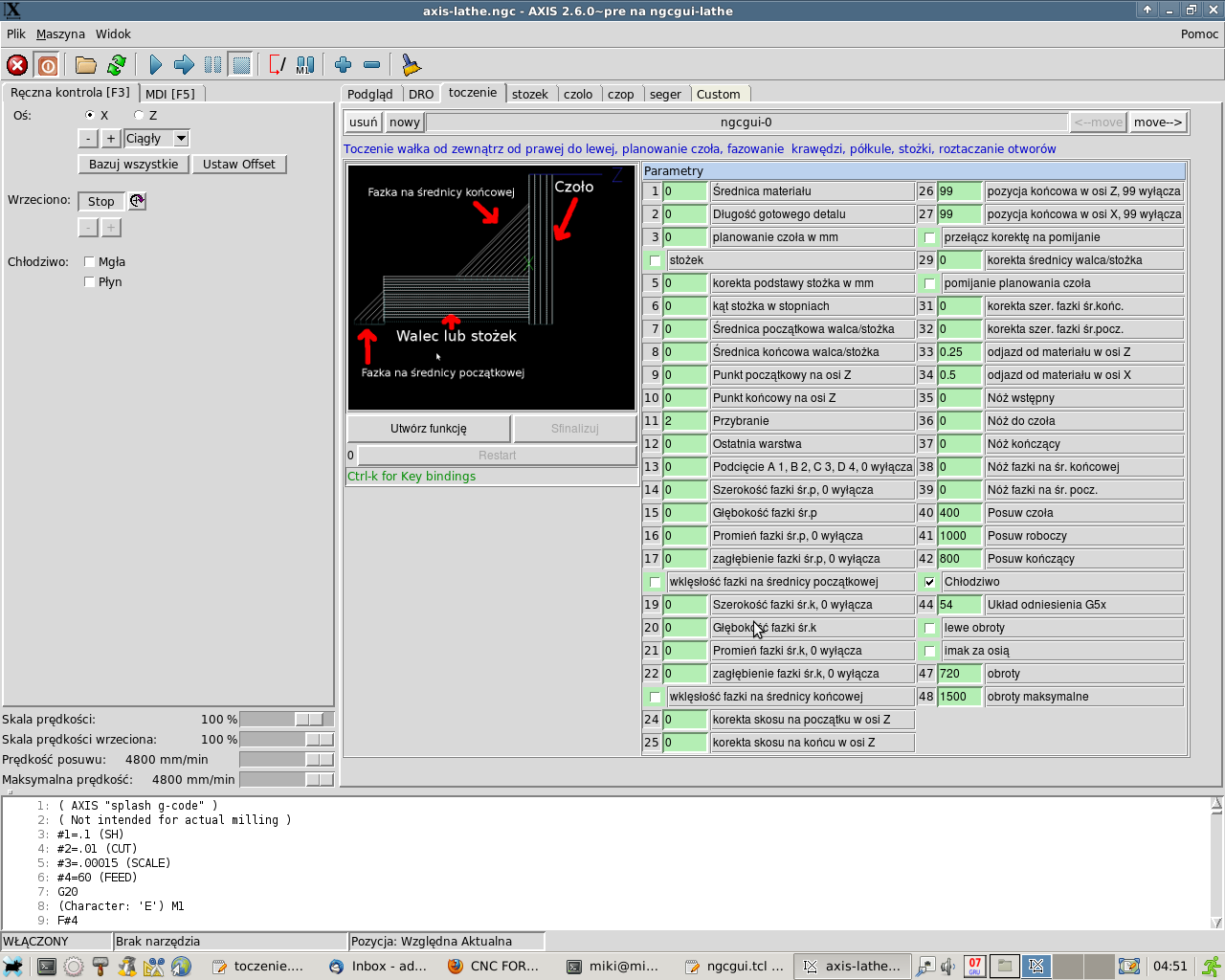

MlKl
Posty w temacie: 82
Posty: 3703
Lokalizacja: Błonie
#197
Post napisał: MlKl » 07 gru 2012, 05:00
Nawet działa :)
Jeszcze poproszę radio na podcięcia i combosy na noże, i aplikacja do obsługi toczenia w G1, G2 i G3 zrobi się całkiem przyjemna także wizualnie. Na dziś obsługuje pięć operacji w jednym okienku, w sumie na czterech średnicach.

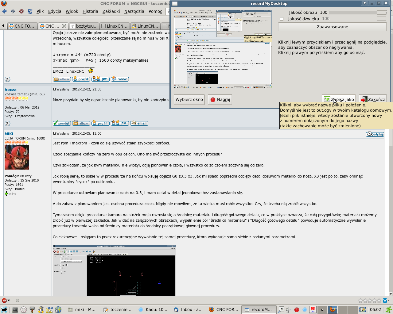

tuxcnc - byłbyś chory, gdybyś komuś nie nawrzucał, wytykając błędy :)
A ogólnie fajnie by było, gdyby do NGCGUI dopisać możliwość wpisywania rozszerzonego opisu pola, wyskakującego w dymku po najechaniu na opis pola w jego dotychczasowej postaci. Lepiej to widać na zrzucie z oknem programu do zapisywania ekranu w formacie .ogg:
Do zaimplementowania np tak:
Kod: Zaznacz cały
#<sr_materialu> = #1 (=0 Średnica materiału <<Tutaj należy wpisać średnicę surowego wałka, włożonego w uchwyt. Wypełnienie tego pola powoduje automatyczne przetoczenie do średnicy podanej jako początkowa, na długości podanej jako końcowa w osi Z, lub do długości gotowego detalu, podawanej opcjonalnie w następnym polu formularza>>)
Gdzie ngcgui.tcl powinno z komentarza wydzielić wszystko co pomiędzy parami nawiasów trójkątnych, i wyświetlić w dymku po najechaniu myszką na pole.
