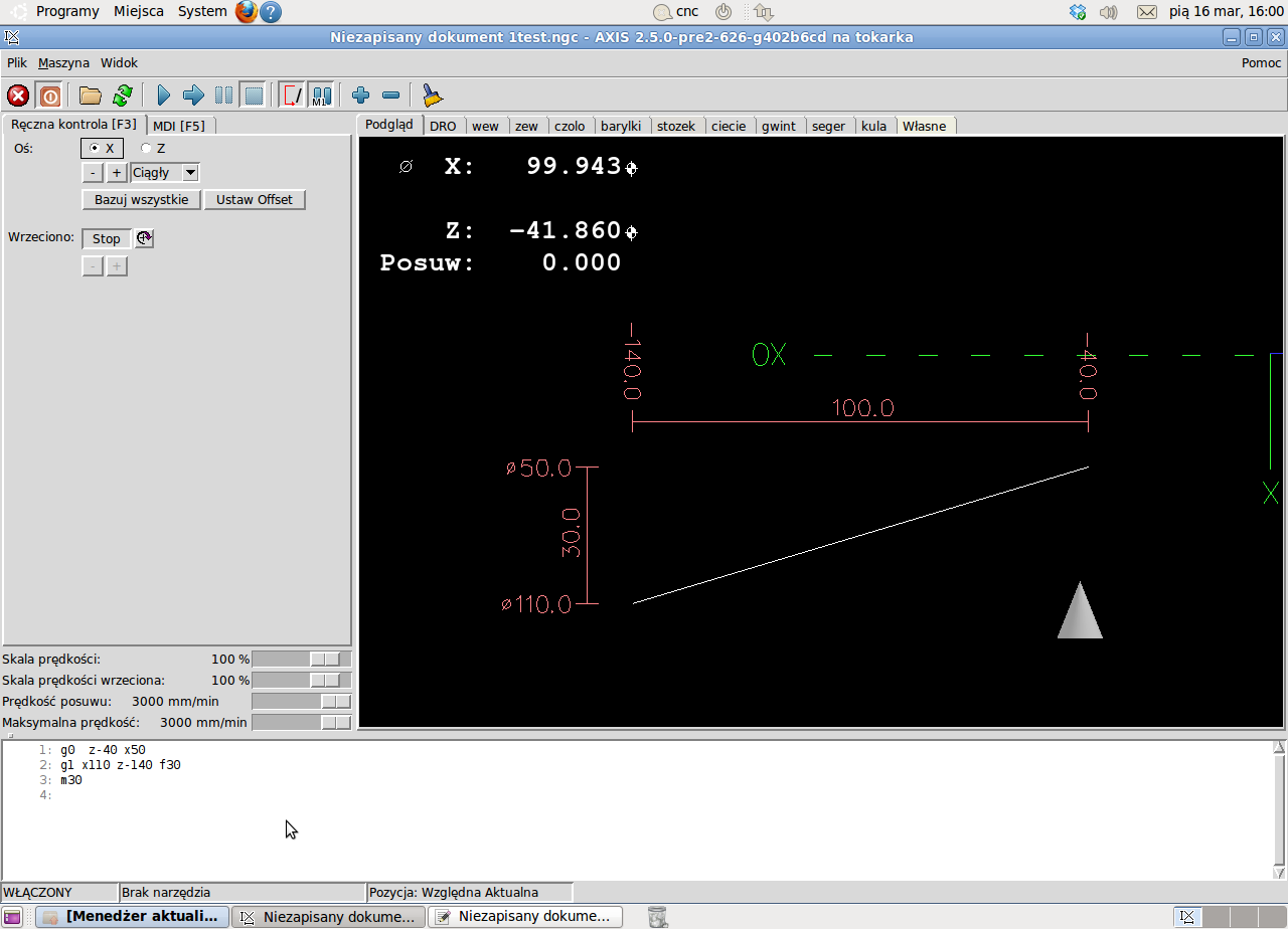

Trochę to trwało ale udało man się zmusić emca do pracy na średnicach i wyświetlania tak jak chcieliśmy. I wszystko na normalnym skalowaniu osi i twardym G7. Kolega tuxcnc już może spać spokojnie - stronami już nie gwałcą :)

MlKl pisze:I znowu pokazałeś że można, ale już nie - jak...
w pliku glcanon.py w okolicy linii 643 mamy ifa:
Kod: Zaznacz cały
if view != x and g.max_extents[x] > g.min_extents[x]:
i tam w tym ifie jest wypisywanie wymiarów - początkowego, końcowego i środkowego.
więc początkowy czyli linia 648:
Kod: Zaznacz cały
f = fmt % ((g.min_extents[x] - offset[x]) * dimscale)
zamieniamy na:
Kod: Zaznacz cały
f = fmt % ((g.min_extents[x] - offset[x]) * dimscale * 2)
końcowy (660):
Kod: Zaznacz cały
f = fmt % ((g.max_extents[x] - offset[x]) * dimscale)
zamieniamy na:
Kod: Zaznacz cały
f = fmt % ((g.max_extents[x] - offset[x]) * dimscale * 2)
a środkowego, czyli (672):
Kod: Zaznacz cały
f = fmt % ((g.max_extensts[x] - g.min_extents[x]) * dimscale)
nie ruszamy :D i już.
Oczywiście to powinno być uzależnione od ustawień maszyny - tzn. powinno być sprawdzane w ifie czy maszyna jest tokarką w diameter mode (znaczy że g7 było wydane) i wtedy mnożyć. Ale to trzebaby poszukać jak to sprawdzić. Jest Micges na sali?

ArturM pisze: nie ruszamy :D i już.
Jeszcze tylko poproszę przedrostek " ø " i temat można uznać za rozwiązany :)
Niby prosty a wymagał 13 stron wątku i paru niewybrednych epitetów :)
Wreszcie Artur zasłużył na punkcik :)

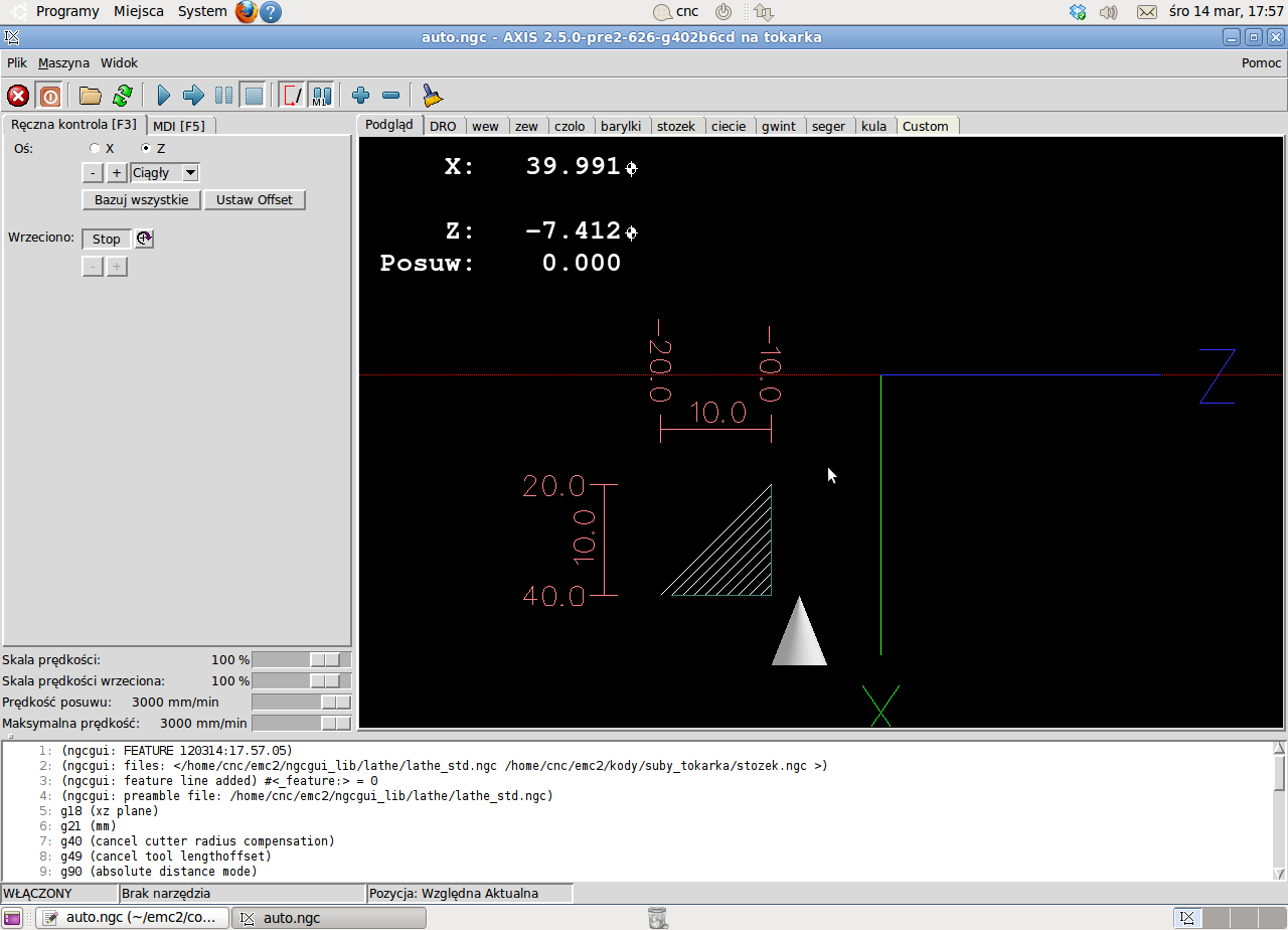

kamar pisze:Witam.
Zainstalowałem sobie symulator na domowym kompie wg. poradnika kol. MIKI i nawet się udało.
I już wiem co to VB :)
Bawię się configiem tokarkowym i jest kłopot.
Oś x mam skonfigurowaną na 1/2 skoku sruby i wizualizacja przekłamuje przy stożkach czy promieniach.
Ma ktoś pomysł jak się dobrać do wyświetlania, coby wymiar na x między 50 a 110 nie był 60 a 30 ?
A jeszcze cudniej by było gdyby wymiar 50 i 110 był z " ø " :)
Realizacja:
Pozwoliłem sobie zacytować pierwszy post tego wątku coby pokazać jego dosłowną realizację.
Postów o tym, jak to się nie da, bo komputer to matematyka a tej się nie gwałci , nie cytowałem. Niech odejdą w głębokie zapomnienie. :)
