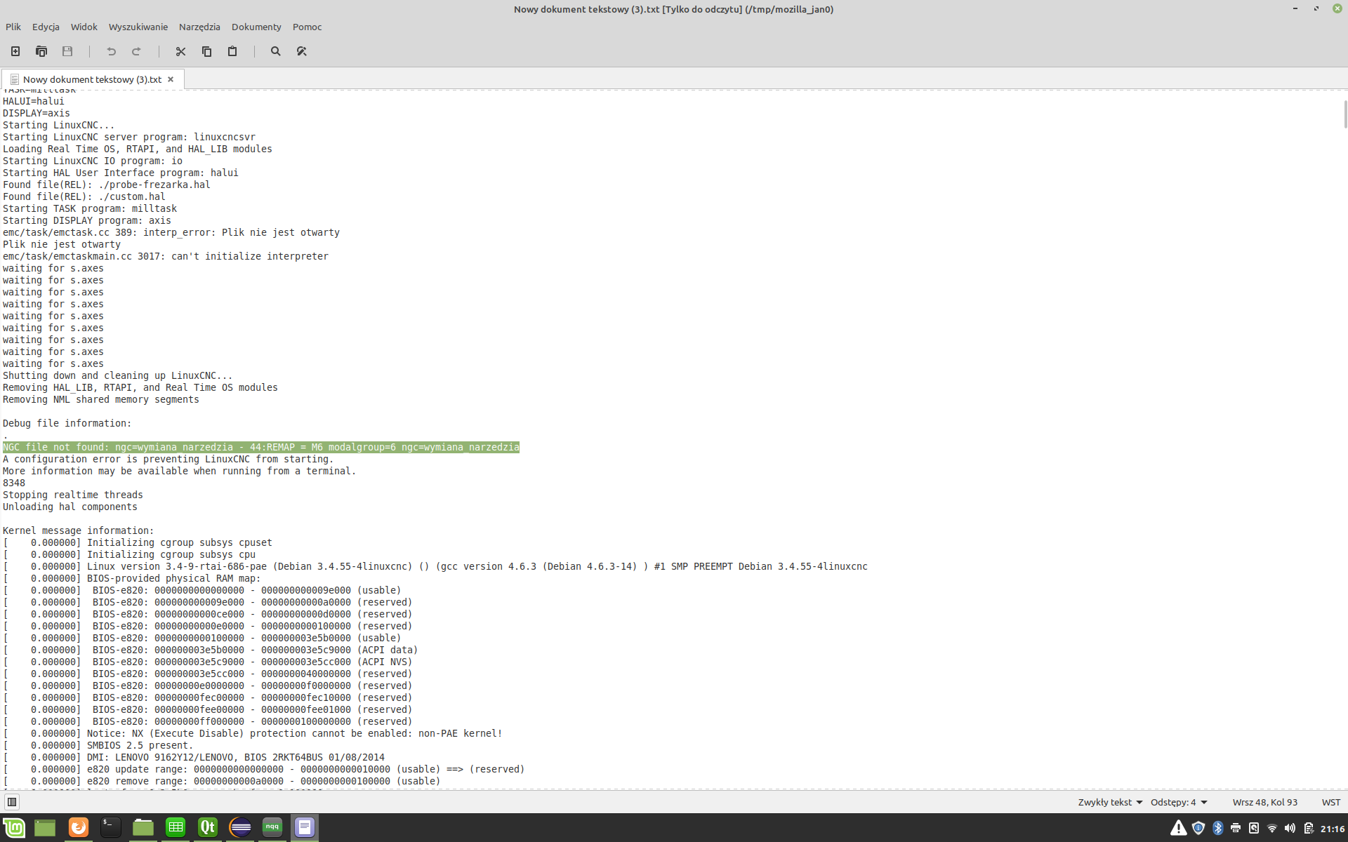

- Nowy dokument tekstowy (3).txt
- (84.25 KiB) Pobrany 174 razy
LinuxCNC - pomiar długości narzędzia - instrukcja jak skonfigurować
W temacie przedstawiam poradnik jak dodać przycisk pomiaru długości narzędzia do LinuxCNC.

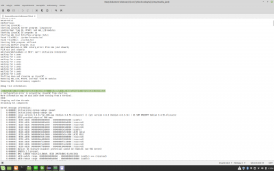

Noto jak byk ci program mówi co jest.
Stworzyłeś poprawny plik z programem? Pokaż zrzut ekrany jak wygląda katalog w którym masz ustawienia (min plik .ini) i jak wygląda katalog algorytmy.

Re: LinuxCNC - pomiar długości narzędzia - instrukcja jak skonfigurować
proszę o wyrozumiałość przesiadłem się z Macha3 a o linuxcnc wiem tyle ze takowy jest, i z wielkim bólem skonfigurowałem go i uruchomiłem programowo falownik i wrzeciono. W machu miałem skrypt wrzucałem i hulało linux jest trochę inny.
jestem człowiekiem starszej daty, pilnikiem i brzeszczotem zrobię cuda, ale komputer mnie trochę gryzie

Nie rozumiem, potrafisz nagrać filmik i wrzucić na youtube a nie potrafisz zrzutu ekranu zrobić i wysłać?
Co to jest plik algorytm? Nie ma żadnego pliku algorytm. W którym miejscu w instrukcji jest napisane żeby stworzyć plik algorytm? algorytm to katalog. Interesuje mnie czy go utworzyłeś i czy jest w poprawnym miejscu. A także interesuje mnie co znajduje się w katalogu algorytm.

drzasiek90
- Posty w temacie: 62
- Posty: 2409
- Rejestracja: 25 kwie 2016, 11:58
- Lokalizacja: Jodlowa
- Kontakt:
Dlaczego utworzyłeś folder algorytm skoro miało być algorytmy?
Jeśli z jakiegoś powodu wolisz aby folder się nazywał algorytm to w pliku .ini wklej SUBROUTINE_PATH = ./algorytm zamiast SUBROUTINE_PATH = ./algorytmy
