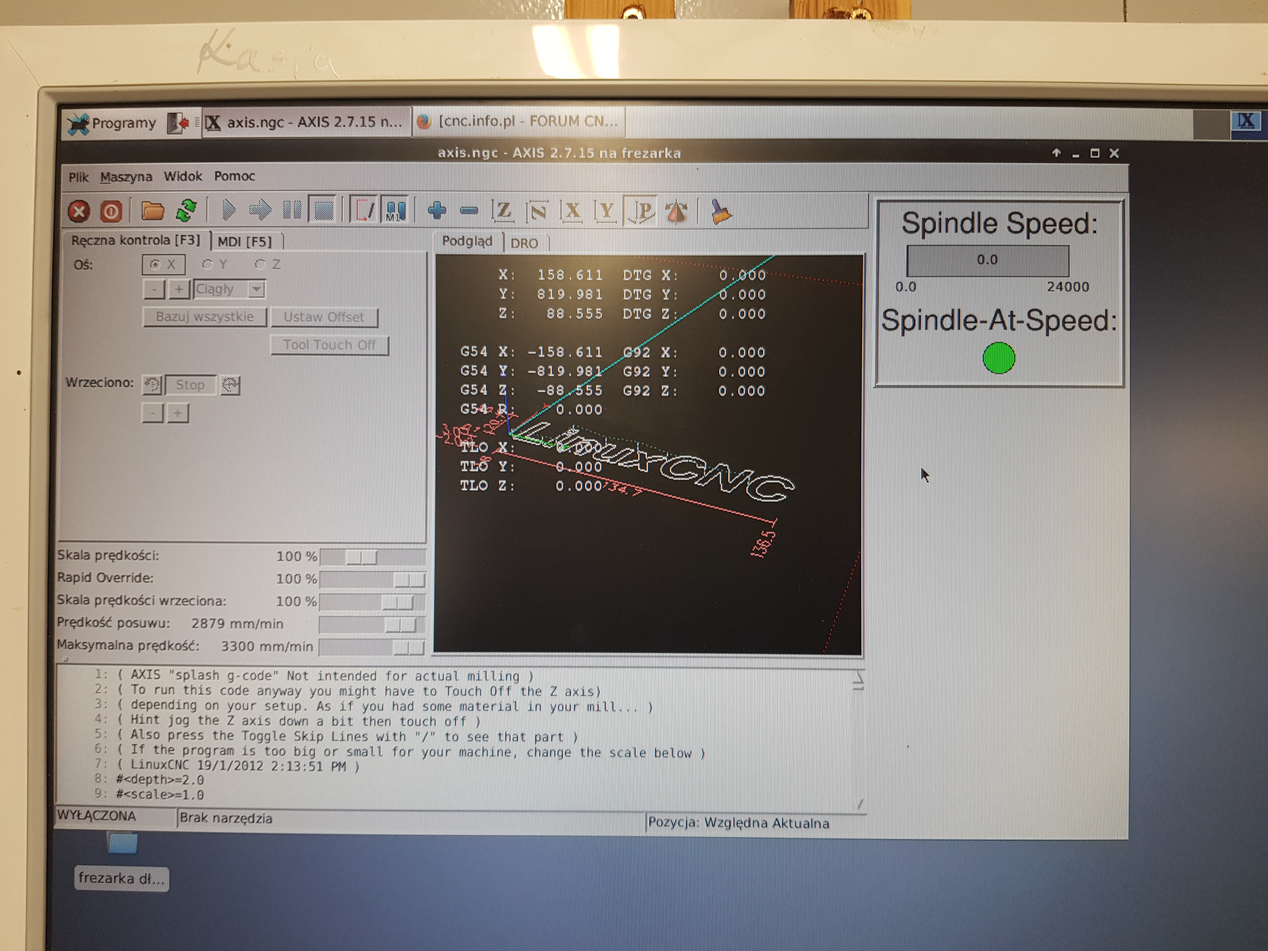

1. Nie wiedzę przycisku Nowe narzędzie.
Moje przypuszczenia to take że jest ukryty pod "Spindle control"

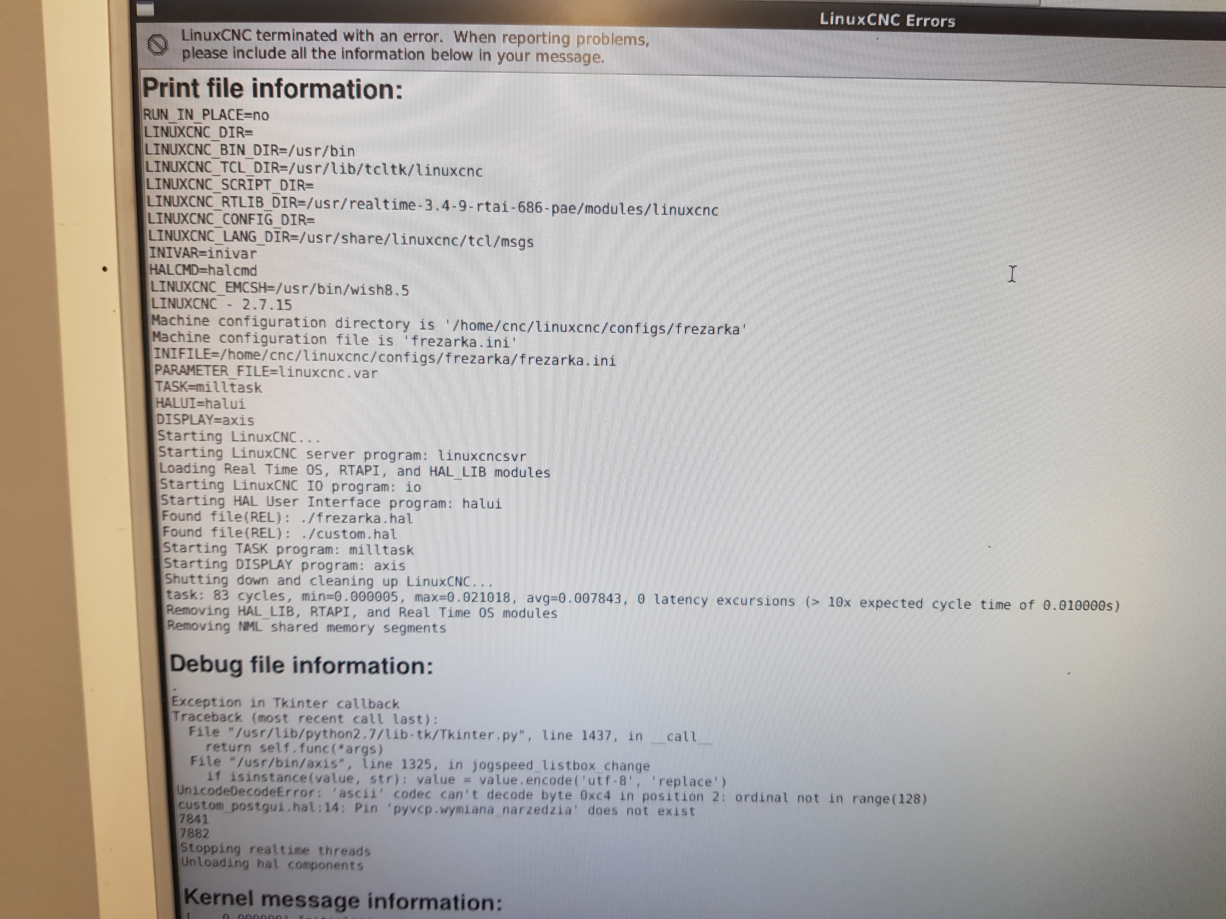

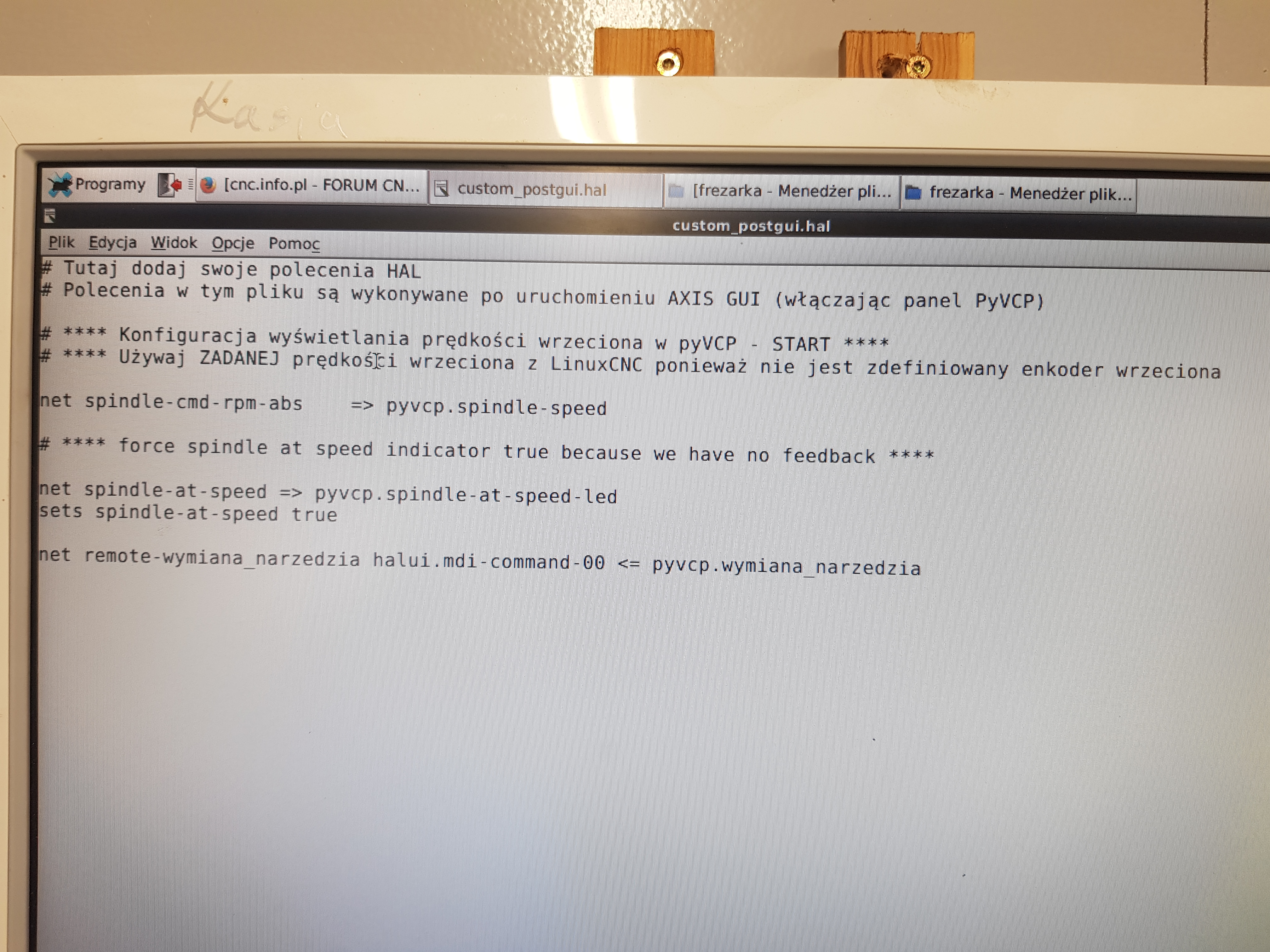

2. Po dodaniu sekcji 10 do pliku custom_postgui.hal
Mam następujący błąd
Jeżeli usunę sekcje 10 z pliku custom_postgui.hal mogę korzystać z LinuxCNC w 100%. Po dodanie tej frazy do pliku custom_postgui.hal program się blokuje
Proszę o pomoc ekspertów w LinuxCNC gdyż moja przygoda z nim się zaczyna.

Z czym masz problem? Rozumiem że dodawales obsługę pomiaru długości narzędzia według tej instrukcji?
http://machmaker.pl/1_10_3_instrukcja-d ... uxcnc.html

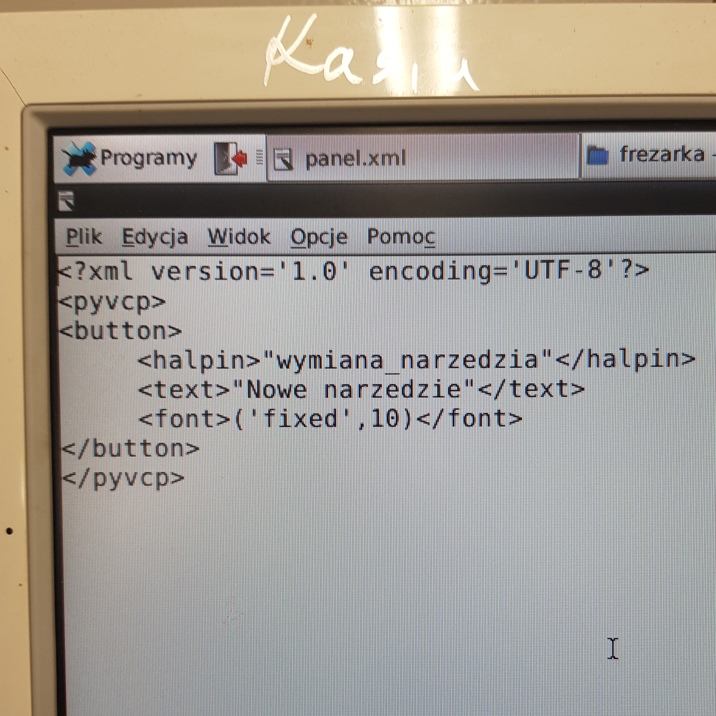

Jeśli chodzi o przycisk. Nie widać go, ale w jaki sposób go otworzyłeś?
Co do drugiego błędu to przeczytaj co tam pisze. Jest informacja debug i możesz dokładnie przeczytać z czym jest problem.

Post napisał: 9przemas3 » 19 sie 2020, 15:01

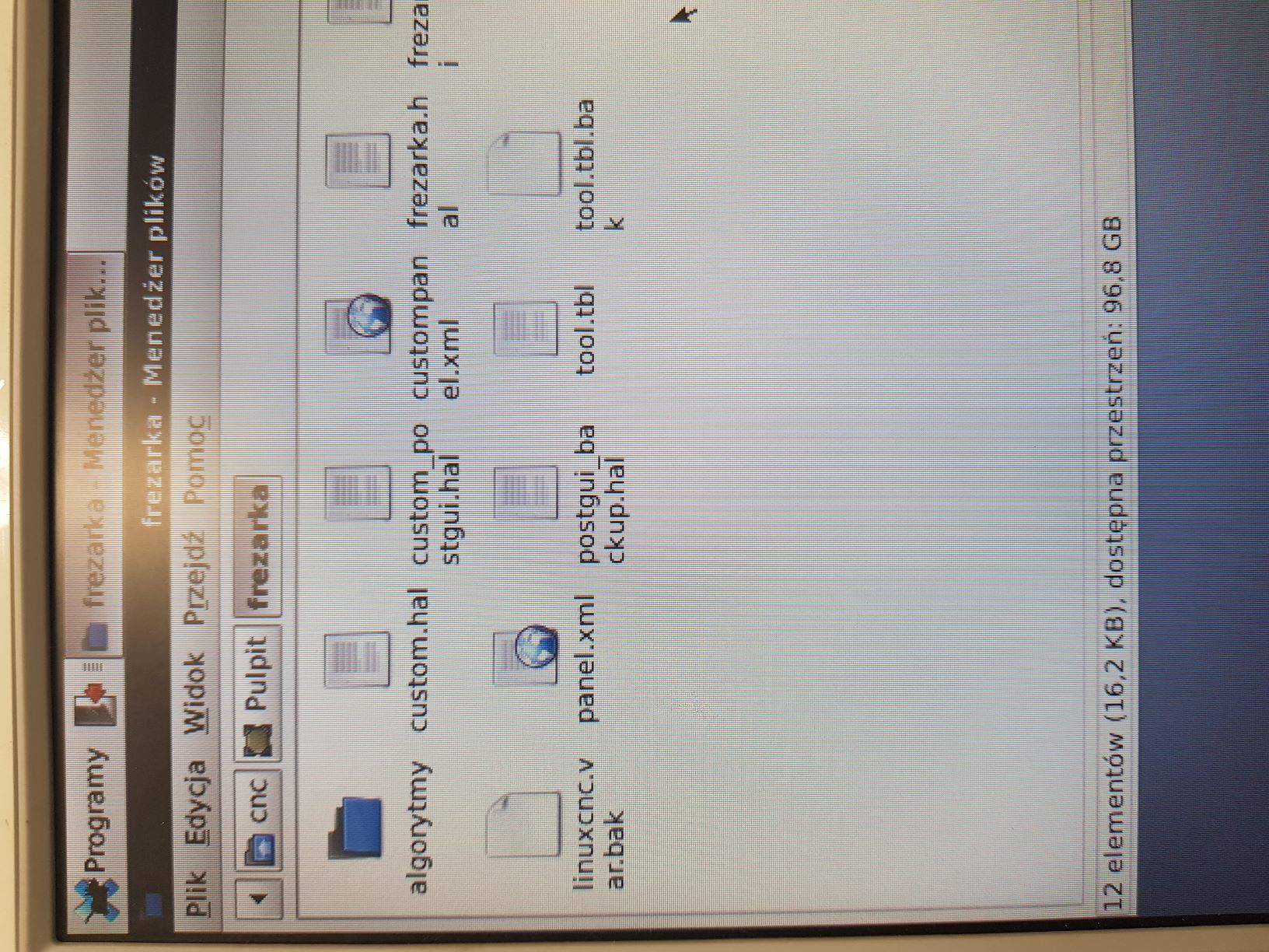

Tak leciałem krok po kroku z instrukcją.
Dodanie przycisku tak jak w krokach opisane.
to co zrobiłem widoczne na zdjęciach.
Co do podpunktu debug wiem i widzę ale za bardzo nie rozumiem w jaki sposób to naprawić.

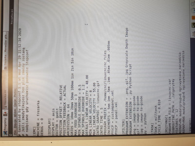

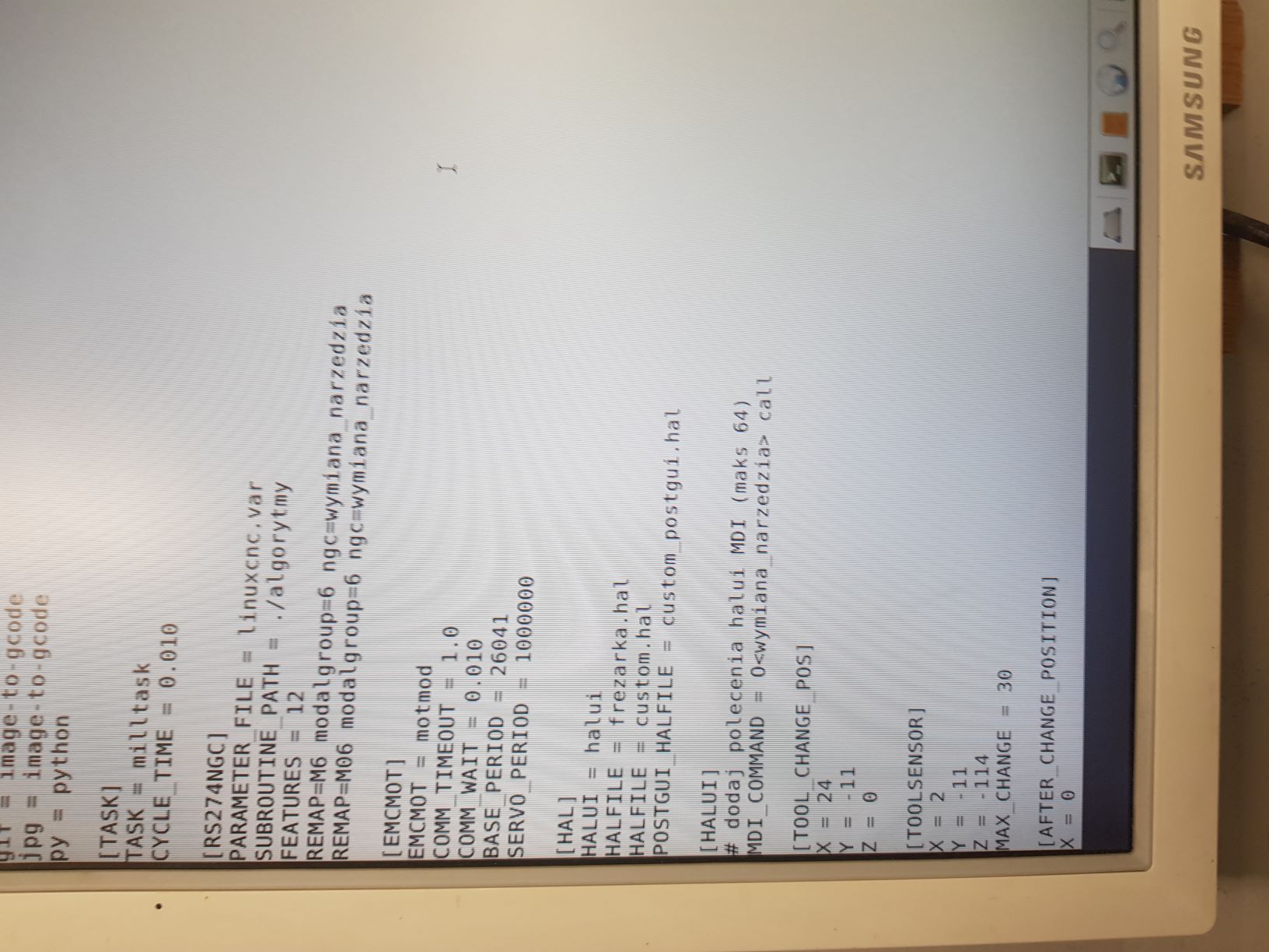

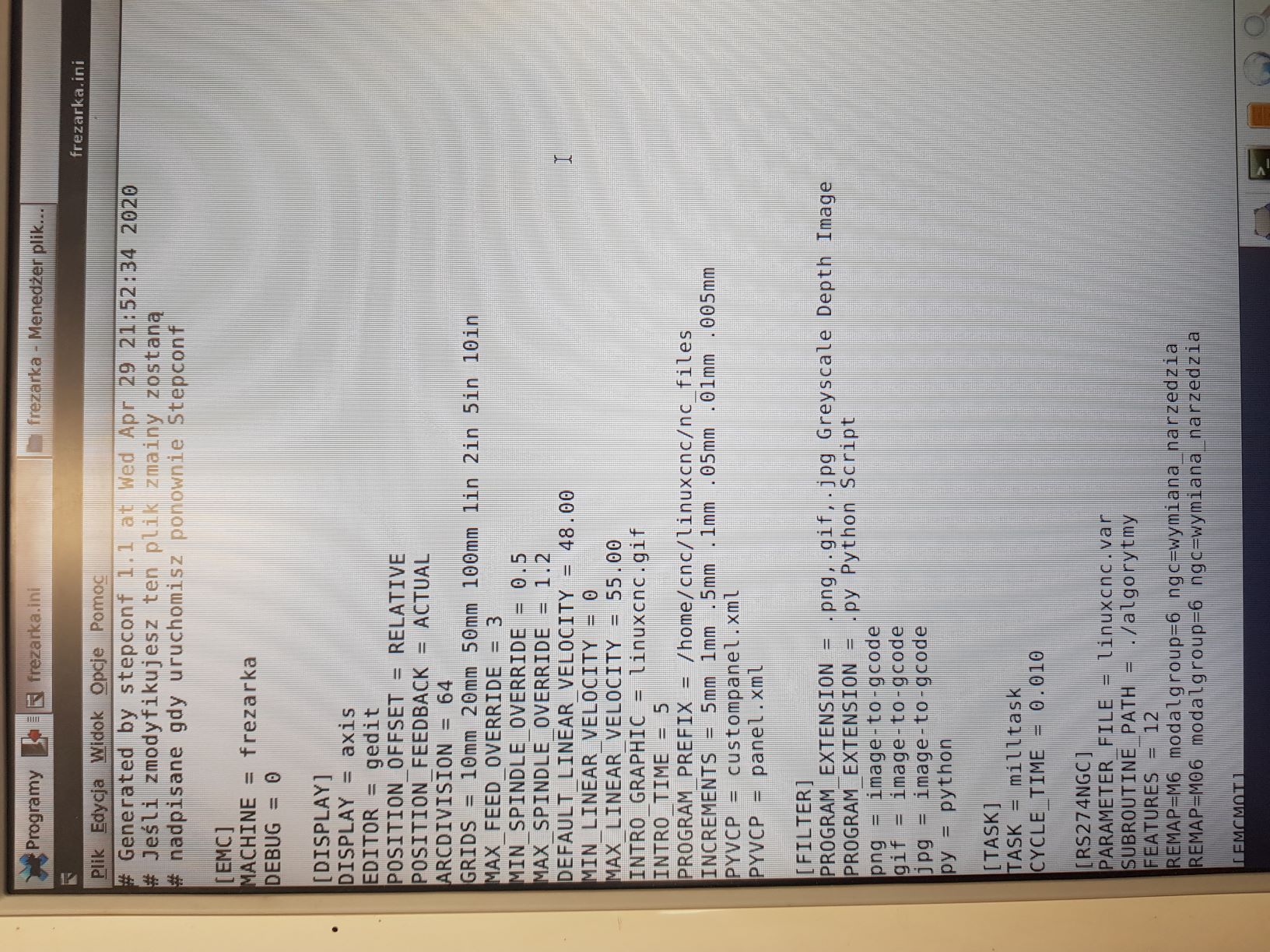

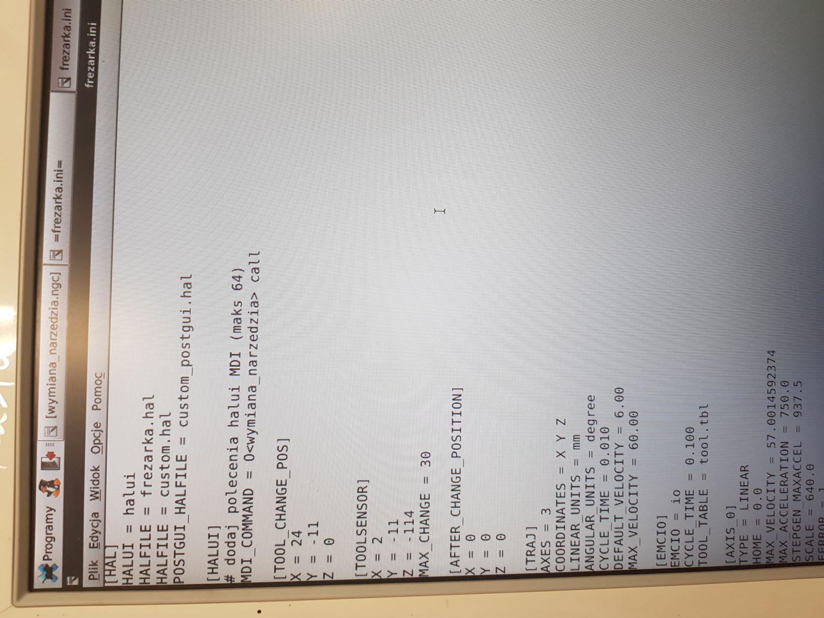

Podaj jaki masz zakres pracy maszyny (współrzędne maszynowe) i pokaż plik ini, jak wpisałeś pozycję czujnika:
[TOOL_CHANGE_POS]
[TOOLSENSOR]
[AFTER_CHANGE_POSITION]

Po kliknięciu nowe narzędzie maszyna ustawia się w pozycji do wymian narzędzia i wyświetla komunikat. Klikam kontynuuj i zaczyna się pomiar. Szybki zjazd do zadanej wysokości i powolny na 30mm. Podczas pracy na ostatnim odcinku symuluje zadziałanie czujnika i nic się nie dziej maszyna jedzie na maksa czyli do końca tych 30mm i wraca do pozycji wyjściowej. Nie wyświetla się już żadne okienko tylko w prawym dolnym rogu komunikat "Narzędzie gotowe" i parametr TLO Z wpisuje -30.

Post napisał: drzasiek90 » 20 sie 2020, 07:15
Uruchom pomiar hal, zaznacz sygnał probe in i pokaż co pokazuje jak czujnik nie jest dotknięty narzedziem a co pokazuje jak jest dotknięty.
