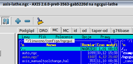

Niesamowita jest siła sugestii ...
Zacząłem kombinować ze zduplikowaniem karty DRO i ... okazuje się, że DRO można zostawić w spokoju, samo dopisanie funkcji mc() powoduje otwarcie trzeciej w kolejności karty z Midnight Commanderem.
Zresztą dopisanie kolejnej funkcji skutkuje otwarciem kolejnego okna, tylko nazwa funkcji musi być oczywiście inna, nazwa karty już niekoniecznie.
/usr/share/axis/tcl/axis.tcl też można zostawić w spokoju.
Na tego mc w trzeciej karcie można zrobić patcha, standardowe
Kod: Zaznacz cały
diff -Naur stary_plik nowy_plik > plik.patch
Tylko dzisiaj to mi się nic nie chce.
Jakoś nie mam weny twórczej i nie przychodzi mi do głowy jak w czwartym oknie upchnąć edytor.
To znaczy otworzyć się go da identycznie jak mc, chodzi mi jednak o to, żeby ładował się z klawisza Plik->Edytuj.
Pewnie by się dało XID okna zapamiętać w zmiennej i zmienić funkcję wywoływaną z menu Plik->Edytuj.
Napisałem w piątek na listę gedit z pytaniem czy da się go osadzić w otwartym wcześniej oknie, ale chyba tamtejszy admin mnie olał, bo na razie mój post nie jest opublikowany.
Ściągnąłem edytor nedit, całkiem fajnie wygląda i ma funkcję osadzania ( nedit -display <wartość> ), ale wymaga innego rodzaju parametru (zobacz man nedit , man xterm).
Fajnie tego nedita by było osadzić w Axis, bo to czyste iksy bez żadnych dodatkowych bibliotek, nie trzeba instalować pół KDE i ćwierć Gnome.
[ Dodano: 2013-01-07, 19:34 ]
I właśnie sobie pomyslałem, że by można było źródła xterm i nedit porównać, to znaczy konkretnie to osadzanie w oknie, powinno być podobnie tylko z wywołaniem innej funkcji, może by się dało to jakoś ożenić ...
No tak, tak - można w taki sposób dodawać dowolną liczbę swoich kart. DRO nie trzeba wywalać - ale nas od zarania dziejów ta karta wkurzała - a przy NGCGUI dodatkowo zabiera cenne miejsce - dlatego wyleciała.
