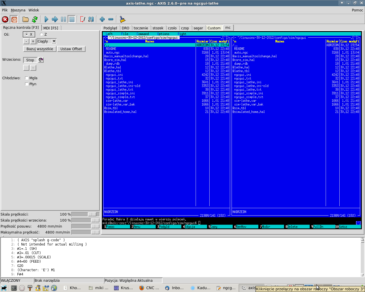

tuxcnc
Posty w temacie: 11
Posty: 9812
Post napisał: tuxcnc » 01 sty 2013, 21:45
kamar pisze:Nie podyskutuje bo sie nie znam, ale to jest b. dobre i mnie bardzo przydatne. MC to jedyny program linuxowy który używam i jako tako znam. Odpada mi przełączanie ekranów. Jutro Artura zmobilizuje.
Jak już się zrobi, to się wydaje naprawdę proste.
W odpowiednim pliku ini dopisujesz sobie w sekcji [DISPLAY] :
Kod: Zaznacz cały
EMBED_TAB_NAME = mc
EMBED_TAB_COMMAND = xterm -into {XID} -geometry 108x28 -e mc
To -geometry 108x28 to jest wielkość okna w znakach, u mnie akurat tyle się mieści przy wielkości okna 1024x600, bo na razie na netbooku sobie to wszystko dłubię.
Ale dopiero tutaj zaczynają się schody, bo jak to mc zamkniesz, to zostaniesz z gołą kartą.
Ja już mam tak poprawione mc, że go się myszą ani F10 nie da zamknąć, ale to dłuższa historia.
Zauważyłem że pisać w oknie mc można tylko gdy jest najechane myszą, pewnie tak już musi być, bo jakby inaczej aktywować/dezaktywować to okno ...
Na razie tą sprawą zajmować się nie będę.

Post napisał: MlKl » 01 sty 2013, 21:57
Działa :)

Post napisał: MlKl » 01 sty 2013, 22:09
Działa coś takiego:
Kod: Zaznacz cały
EDITOR  = xterm -into {XID} -geometry 151x53 -e mcedit
Otwiera nową instancję terminala z mcedit z wczytanym do edycji plikiem. IMHO powinno działać i bez X-ów prawidłowo. Wyedytować, zapisać, F10 i jesteśmy z powrotem w LinuxCNC

Post napisał: kamar » 01 sty 2013, 22:16
To je dobre :)
A edycja z menu też wraca jak przejdziesz na zakładki ngcgui i zmontujesz cokolwiek.
