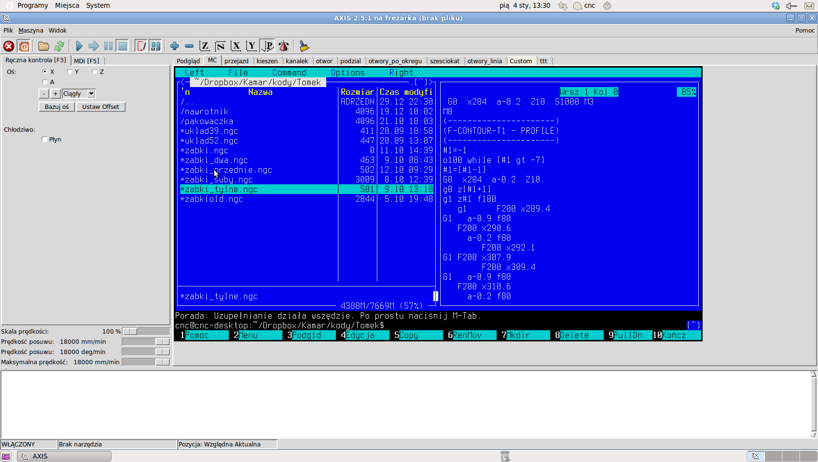

Widzisz, kamar, tak to się odbywa w światku GNU GPL. Najtrudniej o dobry pomysł. Jak pomysł jest dobry, to się wielu osobom spodoba, i ktoś go wcześniej czy później zrealizuje. Albo wskaże lepszą metodę realizacji.
Jeżeli chodzi o osadzenie MC za podglądem, to trzeba to zrobić w ngcgui.tcl - gdzieś pod koniec pliku to się odbywa. I powinno to być zrealizowane tak, żeby ta zakładka przy aktywacji sprawdzała, czy MC jest odpalony w niej, i w razie czego go sama odpalała przy ponownej aktywacji - wtedy odpadnie problem z F10 i martwą zakładką później.
Jeden z paneli MC powinien się defaultowo otwierać na nc_files, żeby tego nie trzeba było szukać

tuxcnc pisze: To ma być uniwersalne, dla bliżej niesprecyzowanego użytkownika, więc nie można ustawiać wszystkiego pod własne upodobania i przyzwyczajenia.
Zgoda, i dlatego nie mam pewności czy opisywać tą ostatnią zmianę - bo ja po prostu na chama wywaliłem DRO i wstawiłem tam własną zakładkę - a to wiąże się ze zmianami w Axisie których autorzy nigdy nie zaaprobują, które trzeba wprowadzić po każdej aktualizacji itp, itd.
Niestety ja, póki co, nie mam kiedy się pobawić LinuxCNC 'ot tak dla sportu i potomnych' - obczajam co i jak tam jest napisane ale tylko po to żeby go sobie przykroić pod własne upodobania.
Ewentualną pozytywną dla zwykłych userów zmianą mogłobybyć wymuszenie na Axisie żeby zakładki ustawione jako EMBEDED_TAB ustawiały się za DRO a przed NGCGUI - bo teraz lądują na samym końcu.

Artur - napisz - niektórzy lubią grzebać, przy tym jak już wiadomo, gdzie zacząć, to się coś może wykombinuje więcej.
IMHO pomysł z MC wbudowanym w Axis wart jest dodania do wersji oficjalnej.
Możemy też wspólnym wysiłkiem zrobić własnego forka - niewiele już do tego tak naprawdę brakuje.

Post napisał: ArturM » 07 sty 2013, 09:24
MlKl pisze:Artur - napisz - niektórzy lubią grzebać, przy tym jak już wiadomo, gdzie zacząć, to się coś może wykombinuje więcej.
Proszę: http://kamar-cnc.pl/?page_id=986 :mrgreen:
