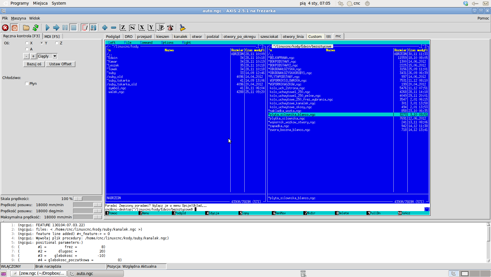

Nie mam dzisiaj nastroju do pracy, ale trochę sprawy się posunęły naprzód.
Ten {XID} to oczywiście identyfikator okna, pomyślałem że jakby go gdzieś zapisać, to można by go użyć później.
No i w sumie bingo.
Tak więc mamy w pliku ini :
Tak więc utworzenie okna o tytule "edytor" skutkuje jednorazowym uruchomieniem pliku /root/linuxcnc/configs/frezarka-sim/.dump.xid z argumentem będącym wartością zmiennej {XID}.
Plik oczywiście musi być wykonywalny, a zawiera :
Wartość zmiennej {XID} mamy już w pliku /root/linuxcnc/configs/frezarka-sim/.axis.xid, a w karcie otwarty pusty edytor.
Teraz kolej na plik /root/linuxcnc/configs/frezarka-sim/.edytor, też oczywiście wykonywalny :
Ten plik jest wykonywany po każdym kliknięciu w menu Plik->Edytuj a argumentem oczywiście jest nazwa pliku do edycji, podawana przez LinuxCNC.
Program sobie czyta identyfikator okna z pliku .axis.xid i w odpowiedniej karcie mamy już możliwość edycji programu.
Uprzedzając pytania, ja nie lubię zmiennych środowiska, zawsze są z nimi problemy, wolę sobie pamiętać w pliku.
Teraz o problemach.
W karcie, znając identyfikator okna, można sobie pewnie i sto mc czy mcedit otworzyć, kolejny przysłania poprzedni i tyle.
Natomiast zamykając dowolny z nich wykrzaczamy okno.
Zostaje pusta karta i niczego już w nią załadować nie da rady.
Jeden mc czy mcedit to megabajt pamięci, system powinien znieść i sto takich procesów, ale formalnie to mi się nie podoba.
Próbowałem ubić starsze procesy zostawiając ostatni, ale efekt ten sam - pusta karta.
Ja już wczoraj dłubałem w źródłach mc i nie ma problemu tak go zaczarować, żeby klawisz F10, przycisk F10 i "Zakończ" w menu nie zamykały mc.
Ale teraz to by trzeba mieć niezamykalny mc i dwa mcedit, bo jeden musi się zamykać, ten wywoływany z mc przez F4, a drugi musi być niezamykalny, ten samotny w oknie "edytor".
Też mi się to zasadniczo nie podoba, ale jest do zrobienia.
Jakieś lepsze pomysły ?

gedit krzyczy, jak inna aplikacja wyedytuje otwarty przez niego plik, i pyta, czy przeładować. mcedit niestety tak sprytny nie jest. Nie sprawdzałem, czy jest jakaś opcja przeładowania otwartego pliku, bo ostatnio wczytany w LinuxCNC zawsze jest w auto.ngc i daje się go przy starcie załadować w okienko Axis, ale wczytanie kolejnego, czyli nadpisanie przez LinuxCNC pliku auto.ngc nie powoduje żadnej reakcji mcedit.

Po dwóch dniach używania mc w zakladkach pare wniosków mam. Po pierwsze i najważniejsze to powtórzę - ładowanie pliku .ngc po enterze czy kliknięciu. Podobno nie łatwe ale do zrobienia
Po drugie umiejscowienie zakładki mc na początku listy obok DRO albo nawet zamiast. Z edycją pliku to raczej nie widzę problemu. Na maszynie edytowanie więcej niż jednego pliku na raz, mało przydatne. No i na koniec - zaczyna być potrzebne rozszerzenie listy zakładek, chociaż na dwa wiersze na razie
Na zrucie ekran panoramiczny to niby miejsca jeszcze jest ale na maszynowych to już spieniające przewijanie.

Nie wiem czy Wam potrzebne - ale ja dziś dostałem polecenie służbowe i zrobiłem takie coś:
W mc wchodzimy do Command->Zmodyfikuj plik rozszerzen i dodajemy:
Te spacje przed 'Open' to musi być jeden znak - TAB czyli char(9) - inaczej nie zadziała.
To spowoduje, że kliknięcie albo Enter na pliku .ngc załaduje dany plik do Axisa.
Potem edytujemy /usr/bin/axis, funkcję open_file_name(f)
i na koncu (linia 1918 u mnie) dodajemy linijkę:
Efekt jest taki, że po załadowaniu pliku zakładka zmieni się z mc na Preview
Jeszcze tylko muszę zobaczyć jak wywalić DRO i wstawić tam mc na stałe, potem edycja fontów w xtermie i ustawien mc (domyślnie jeden panel z plikami a w drugim 'quick view' albo coś w podobie) i będzie pięknie
