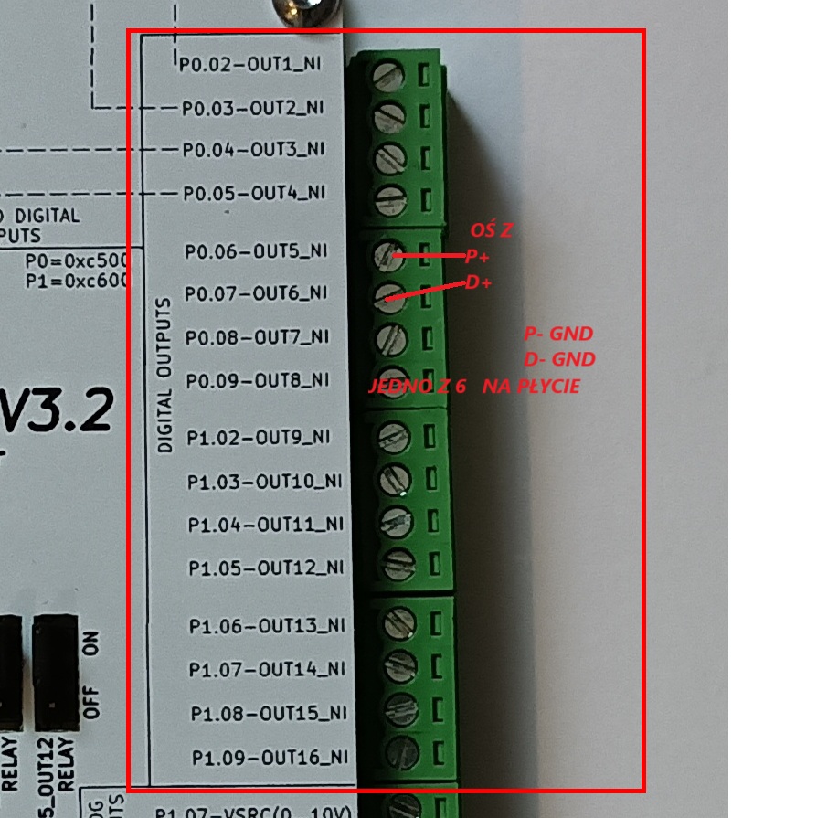

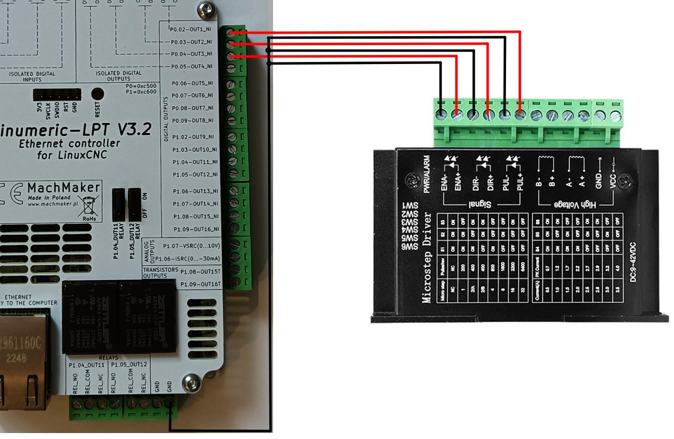

plemnik7 pisze: ↑
22 sty 2025, 09:59
Większość płyt jakie widziałem miały opisy wyprowadzeń pod podłączenie silników -
na przykład ( XD+,XD-,XP+,XP-) - LUB PODOBNE
Opis sygnałów ze znakiem + i - oznacza wejście różnicowe.
Komunikacja różnicowa jest bardziej odporna na zakłócenia, ponieważ zakłócają się obydwie linie jednakowo, więc różnica potencjału pomiędzy liniami nadal jest prawidłowa.
Wejścia różnicowe należy rozumieć tak, że do + podłączas sygnał o wysokim potencjale dla stanu 1 a do - sygnał o niskim potencjale dla stanu 1. Jeśli sterownik nie nadaje różnicowo, to wejście - podłączasz do masy a wejście + do wygnału sterującego.
Linumerik posiada wyjścia pojedyncze, te które oznaczyłeś to wyjścia 0-5V.
Tak więc wejście + twojego sterownika silnika podłączas w wyjściem 0-5V Linumeric a wejście - twojego sterownika silnika podłączas z GND Linumeric.

rozumnie że to ma być tak podłączone ?
czy te piny muszę podciągnąć do stanu wysokiego przed podłączeniem ?

Panowie przesadzacie.
Podstawy podstaw trzeba poznać, inaczej nie uda się zbudować sterownika tokarki.
Problem podłączenia sterownika silnika krokowego nie jest problemem tego konkretnego sterownika - sterownik silnika krokowego podłącza się tak samo do każdego sterownika. Trzeba sobie zadać odrobinę trudu i przeczytać nieco w internecie jak się steruje takim sterownikiem, jakie ma sygnały wejściowe itd. To jest wiedza uniwersalna, niezbędna do budowy takiej maszyny, bez względu na to jaki sterownik się wybiera.
I przykładowo, wpisując w google: "podłączenie sterownika silnika krokowego"
pojawia się cała masa schematów, opisów oraz nawet filmów instruktażowych.
Trzeba poświęcić trochę czasu i poczytać, a jak ktoś nie lubi czytać to obejrzeć film.
Po zapoznaniu się z takimi informacjami, podłączenie sterownika silnika krokowego nie będzie problemem.
Wracając, naszkicowałem przykładowe podłączenie:
