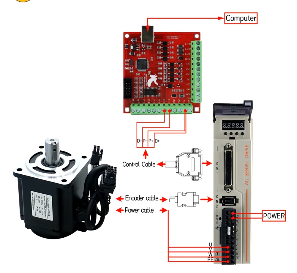

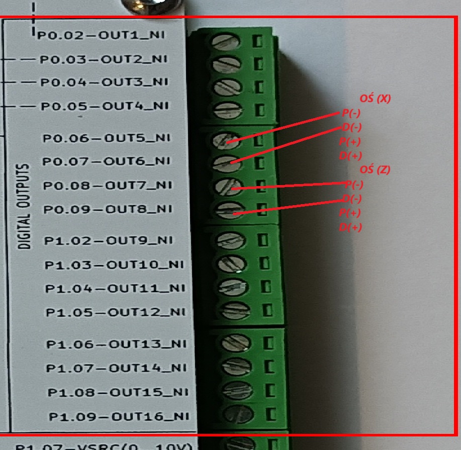

pytanie może dla niektórych śmieszne ale mnie zatrzymało już na etapie podłączenia serwomotorów
składam szafę sterowniczą ,,CZYTAM I CZYTAM" instrukcję linumeryk 3.2 i nie widzę tam typowego dla płyt złącza ( 5V)
Większość płyt jakie widziałem miały opisy wyprowadzeń pod podłączenie silników -
na przykład ( XD+,XD-,XP+,XP-) - LUB PODOBNE
na Twojej płytce jest trochę inaczej a w instrukcji nie znalazłem wskazówek czy możesz wskazać poprawne podłączenie na poniższym zdjęciu
P.S.
Kiedyś Adam robił fajne filmy instruktażowe dla laików - takich jak ja, - może jako producent linumeryk 3.2 , zdecydujesz się na zrobienie przykładowego filmu z podłączenia i ustawień - na pewno pomoże to wielu osobą mojego pokroju, które zdecydują się na linumeryk 3.2

plemnik7 pisze:
22 sty 2025, 09:59
Tak są oznaczane wejścia/wyjścia różnicowe, Czyli np. jeżeli na XD+ jest stan wysoki, to na XD- niski, albo na odwrót (nie ma tam masy albo plusa zasilania, bo na zmianę zastępuje je jedno abo drugie wyjście).
Takie sygnały są odporniejsze na zakłócenia.
Jednak tak naprawdę, to w większości drajwerów na wejściach są transoptory, więc można je włączać pomiędzy plus zasilania i wyjście sterownika, albo wyjście sterownika i masę.
To co narysowałeś nie ma sensu, bo jedno wejście włączasz pomiędzy dwa wyjścia.
