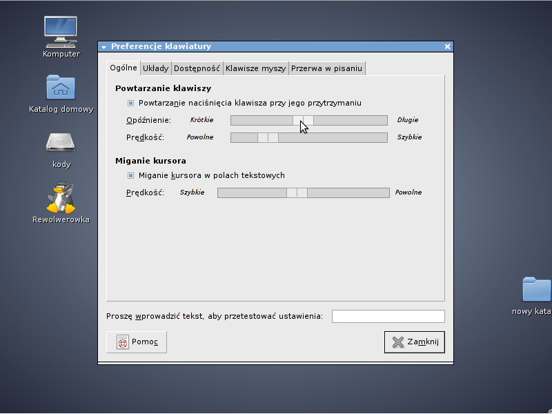

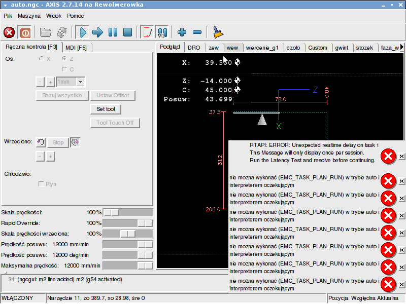

Post napisał: kamar » 25 sty 2020, 08:12
Odkopię temat bo dziś się wirus uaktywnił ze zdwojoną silą i to na wszystkich maszynach. Naprawdę tylko ja jestem tym zarażony ?
Wyskakuje po każdym uruchomieniu programu.
Czy to, ze maszyny są podłączone do jednego serwera może mieć jakiś wpływ ?
Dodane 47 minuty 16 sekundy:
q znalazłem wirusa :)
Tak reagowały maszyny na ustawiony krótki dwuklik klawiatury :)
Odrobinę dłuższy kontakt palca z klawiszem "R" powodował taki efekt.
Szczepionka to ustawienie suwaka w połowie skali.
