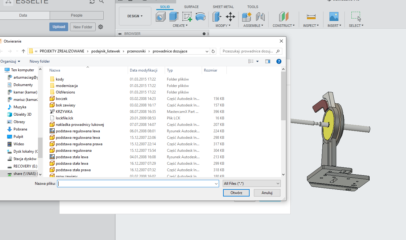

Pewnie to też kwestia skali. Właśnie siedzę bo klientowi się przypomniała pierdółka z przed lat i sobie zażyczył :) Zobacz daty plików :)
A takich sa tysiące. I się zrobi, tylko pliki przekonwertuje.

Skoro się nie przydaje :) Choć dla mnie to spora różnica - symulator na komputerze obok a symulator na pasku laptopa :)
Ale masz rację, meblujesz po swojemu.

No to mamy diametralnie różne odczucia :) Dla mnie restart byłby dobijający choć mam SSD i start błysk. VB praktycznie nie wylączane i żadnych sensacji. Mam tylko symulator LinuxCNC. Przez chwilę mnie wkurzal bo nie łączył z serwem we firmie ale się zwalczyło.
