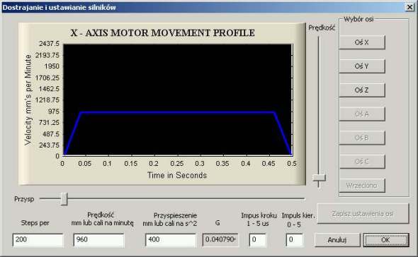

....a ja mam tak na moich małych bączkach w Mach3.
. Zobacz ile max prędkość wyciągniesz na silnikach (aż do zatrzymania, przycinania) i ustaw 80% uzyskanej wartości. Przyspieszenie zostaw np. tak jak u mnie na 400.

Post napisał: smouki » 31 sty 2011, 22:23
no to mi tak własnie na 600 idzie dobrze, może dałoby pare dziesiątek podciągnąć. W sobotę odpaliłem maszynę i ku mojemu zdziwieniu było tu 3000 i fajnie chodziło, ale jak zacząłem frezować to litery frezowało mi jedna na drugiej, jak zacząłem szukać okazało się że maszyna pracowała na jakiś softlimitach, dzisiaj to wyłączyłem i już było dobrze.

Post napisał: morfo » 31 sty 2011, 22:33
3000 moje marzenie, przy marnych 960 i dużej prędkości kressa- muszę się wspomagać wodą, żeby nie topić materiału. Przy małych literkach myślę że kompromisem jest 1500- dalej już pewnie musiałbym zejść z przyspieszeniem a to nijak się ma do optymalizacji obróbki.
Frezem 3mm schodzę na raz 2mm przy 960speedzie- głębiej też idzie sprawdzone:) omyłkowo 5mm na raz zebrałem i też było dobrze, niestety pod koniec materiał mi wyrwało i frez poszedł do kolekcji złomu. Wniosek za mała prędkość wrzeciona przy takim zejściu.
