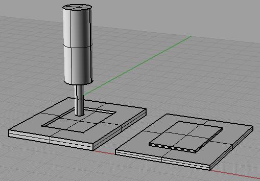

Z Rhino ja robie tak:
Jak mam jakis rysunek skladajacy sie z kilku czesci, to zaznaczam jaka czesc chce wyfrezowac i Export Selected - as STL jezeli to jest 3D.
Program np. Cut3D spokojnie to otwiera i mozna symulacje frezowania obejrzec nawet na wersji demo, która wszystko moze oprócz generowania Gkodu.
Program Cut2D robi to samo tylko z rysunkami 2D. Bardzo proste w uzytkowaniu.
Ale na ogól otwieram pliki Rhino, 3dm bezposrednio w Visual Mill z Visual Cam pluginem.
RhinoCam jest prawie identyczny - chyba z tego samego miejsca pochodza.
Pelny luksus by pewnie byl otworzyc to w Mastercam:-)

kak, no wiem że eksportuje, ale nie wiem jak zrobić tool patha czy jak to się zwie, nie wiem jak ustawić parametry, żeby frez taki i i taki frezował na raz tyle i tyle, tego nie umiem zrobić, nie wiem jak się za to zabrać. Twoje planowanie dopiero teraz zrozumiałem kak, też nie głupi pomysł

Toolpath - w programach Vectric bardzo proste. Najpierw sie pisze rozmiar materialu, gdzie jest punkt zerowy na nim, czy w rogu, czy na srodku - punkt z którego zacznie sie frezowac, czy chcesz w inch czy mm, wciskasz enter, pokazuje ci sie wielkosc materialu w X i Y i na to pole mozesz sobie importowac rózne rysunki 2D albo sam cos narysowac. W Cut 2D i 3D raczej za duzo sie samemu nie narysuje, w Vcarve pro - tak.
Glebokosci i predkosci frezowania sa ustawione do kazdego frezu osobno, np stepover czy pass deph -to sie samemu robi.
Potem zaznacza sie np kwadrat na rysunku, który sam narysowales, wciskasz toolpath i mozesz wybrac co z tym kwadratem chcesz zrobic. Czy Profile, pocket i inne.
Jak wybierzesz Profile to cie pyta czy ma frezowac od wewnatrz, po srodku, czy na zewnatrz twojego kwadratu i na jaka glebokosc. Jak to ustawisz, wciskasz Generate, robi Gkod i mozna symulacje wycinania kwadratu obejrzec w róznych materialach. Grubosc freza jest automatycznie dopasowana. Jak wszystko pasuje, Save, wybierasz postprocessor np. Mach3 , potem go otwierasz w Machu - którego tez trzeba nauczyc sie obslugiwac:-)

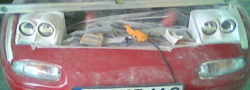

kak, No niema tak dobrze... "jak kamień"w przypadku każdej szpachli możemy śmiało zaliczyć do działu "przysłowia ludowe" :mrgreen: . Praktycznie do każdej odtłuszczonej (porowatej pod mikroskopem) powierzchni świetnie przywiera, nawet do samochodu :mrgreen: :mrgreen: :mrgreen: Wierz mi że będziesz stał ze zdziwioną miną..., jak dobry fachowiec zacznie się pukać w czoło, kiedy mu powiesz żeby Ci wyszpachlował cały dach w samochodzie.... :evil: Bo On dobrze wie..., że wrócisz do niego za rok z pretensjami, dlaczego Ci to tak klasycznie SPIERDO...!!! :twisted: Taki to jest właśnie kamień :wink:
Masz racę kak szpachla z utwardzaczem schnie w miarę szybko..., powiedzmy. Wszystko w zależności w jakiej proporcji mieszasz :wink: i podstawowa sprawa, jaka jest temperatura otoczenia.
Czasem musiałem wyrobić tego szajsu ponad 5kg dziennie. W +35°C szpachla stawała po 50 sek!, jak się zamyśliłeś (na ułamek), to leciała do śmieci :lol:,
Przy +5°C dopiero była zabawa, suszarka do włosów i poszedł..., jak nie chciałeś stracić całej godziny :shock: Z racji dobrego nastroju nie wspomnę o temp ujemnych :twisted:
:mrgreen:...opowieści dziwnej treści, poparte doświadczeniem. cdn... :wink:

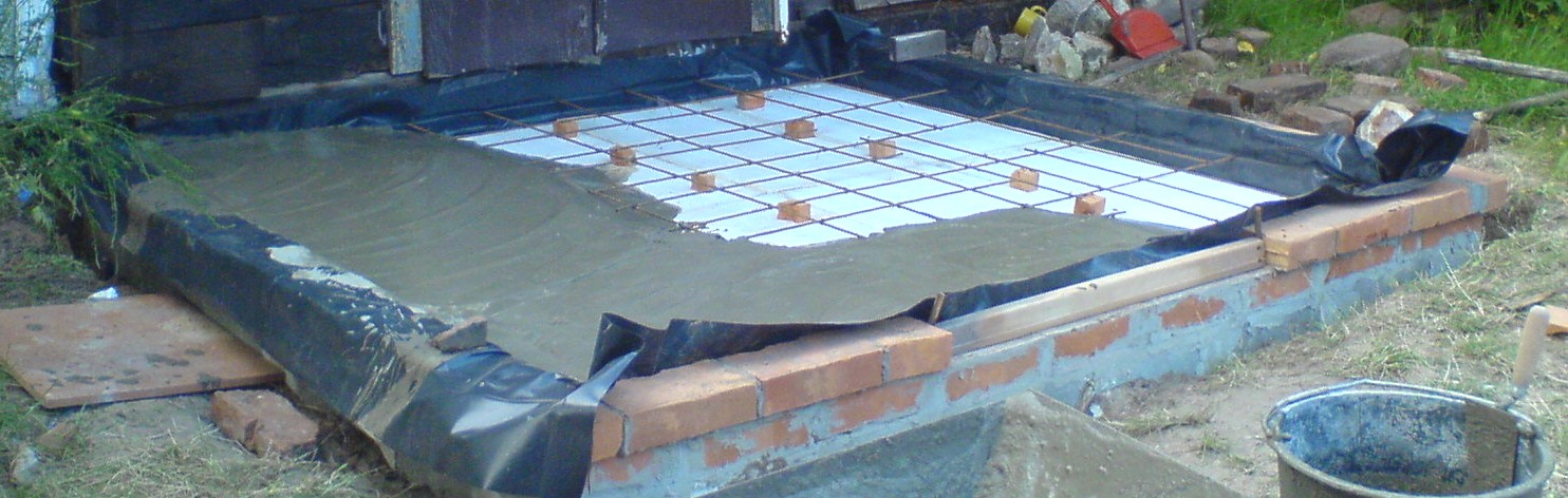

kak pisze:Na duzej powierzchni to i styropian wystarczy jak sie na niego jakas plyte polozy:-)
Masz rację Kolego przetestowałem Twoją metodę w lipcu ub. roku :wink:
Pewnie wytrzyma ze sto lat... :mrgreen:
:mrgreen: styr 6-tka + 15 centów betonu (płyta :wink:)
