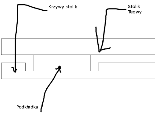

splanuj powierzchnię. I wytnij z płytek aluminiowych swoiste podkładki i włóż je w splanowaną powierzchnię pod stolik. Powinno wtedy być ok.

To moze splanuj ile mozesz, a reszte zeszlifuj troche nizej a stolik przykrec na ta splanowana czesc.
Moze na to co bedzie nizej jakas szpachle poliesterowa mozna polozyc i docisnac stolikiem.
Albo zamiast dociskac, zeby nadmiar szpachli wycisnac, dac jej zaschnac, przykleic papier scierny na spód stolika, na splanowanej czesci narysowac cos flamastrem i stolikiem zeszlifowac nadmíar szpachli. Jak flamaster zacznie sie wycierac, to czas przestac szlifowac z tej strony.
Jak takie cos sie nazywa po angielsku - brainstorming :-)
Stolik jest raczej lepiej przykrecic do tych wyzszych punktów, zeby rowki byly puste bez wystajacych srub.

Miałem na myśli te podkładki naprawdę precyzyjne, precyzyjne..., jakieś DIN 988, czy jakoś tak.

Stolik jest większy jak pole pracy freza, więc jak splanuję blachę pod spodem to stolik się nie zmieści. Rysą się nie martwię, nie przeszkadza ona w niczym. Teraz przeszukiwałem forum i nie ma żadnego posta który klarownie powiedziałby żółtodziobom jak z rysunku w cadzie ( ja mam rhino) wyfrezować detal, cały proces technologiczny. Rysuję detal w rhino, wrzucam do lazycam, ale nie wiem co dalej z nim zrobić. Na forum brakuje działu "tutoriale" gdzie mądrzejsi uczyliby młodych takich rzeczy, każdy pyta o swoje i albo dostaje odpowiedź albo jej nie dostaje, ale nie ma wiedzy podstawowych. Może tylko ja jestem taki głupi że tych rzeczy nie wiem

smouki pisze:Stolik jest większy jak pole pracy freza, więc jak splanuję blachę pod spodem to stolik się nie zmieści.
Rysunek chyba lepiej przedstawi o co mi chodzi:

a gdzie taką podkładkę mogę dostać? albo zaadoptować

Jak splanujesz krzywy stolik, możesz wkleić w to miejsce kawałek płyty alu, i ją też splanować i przewiercić, tak, abyś mógł przykręcić stolik. Jak już masz działającą w miarę frezarkę, to jedyne co Cię ogranicza, to wyobraźnia:)

Dzięki syntetyczny syntetyczny, widzisz, genialne umysły zapominają o banalnych rozwiązaniach :mrgreen: (sam do siebie się uśmiałem), ale za radę dzięki. Zawsze powtarzam że jeden rysunek jest więcej wart jak 1000 słów
