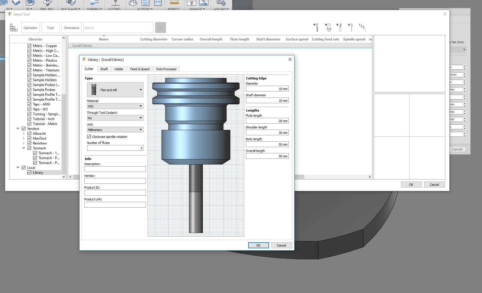

Pytanko, czemu nie moge z edytowac narzedzi w bibliotece? Opcje są na szaro chodzi mi tu o Fusion 360

Zainstalowalem od nowa i dalej nic, chyba jednak ta darmowa wersja na 3 lata nie jest az tak pełna

I nawet w Local>Library nie możesz dodać swojego narzędzia ?
i nie przy tworzeniu operacji tylko normalnie z Tool Library ?

Tak jak napisał freakolot, skopiuj sobie do Local->library tam będziesz mógł edytować. Standardowo wgrane biblioteki narzędzi są nieedytowalne (przynajniej z poziomu Tool library)
