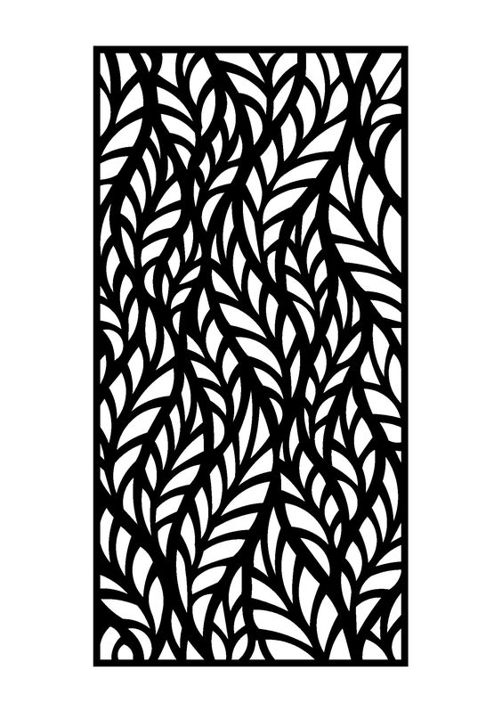

Cześć, jaki CAD polecacie do tworzenia takich wzorów?
triera
Posty: 1455
Lokalizacja: Świecie
Re: Jaki cad
#53
Post napisał: triera » 19 sie 2018, 21:54
Narysować na kartce, zeskanować a potem w zasadzie
dowolny wektorowy program graficzny, jeśli z płatnych: CorelDraw.
Zależnie od upodobań i zdolności, można zacząć też rysować od "0" w np. CorelDraw.
Ważne aby ten program "wypluwał" efekt naszej pracy w formacie czytanym przez CAM,
czy sterownik plotera (plazmowego/lasera).
CorelDraw posiada możliwość eksportu m.in. w formatach dxf i plt.
