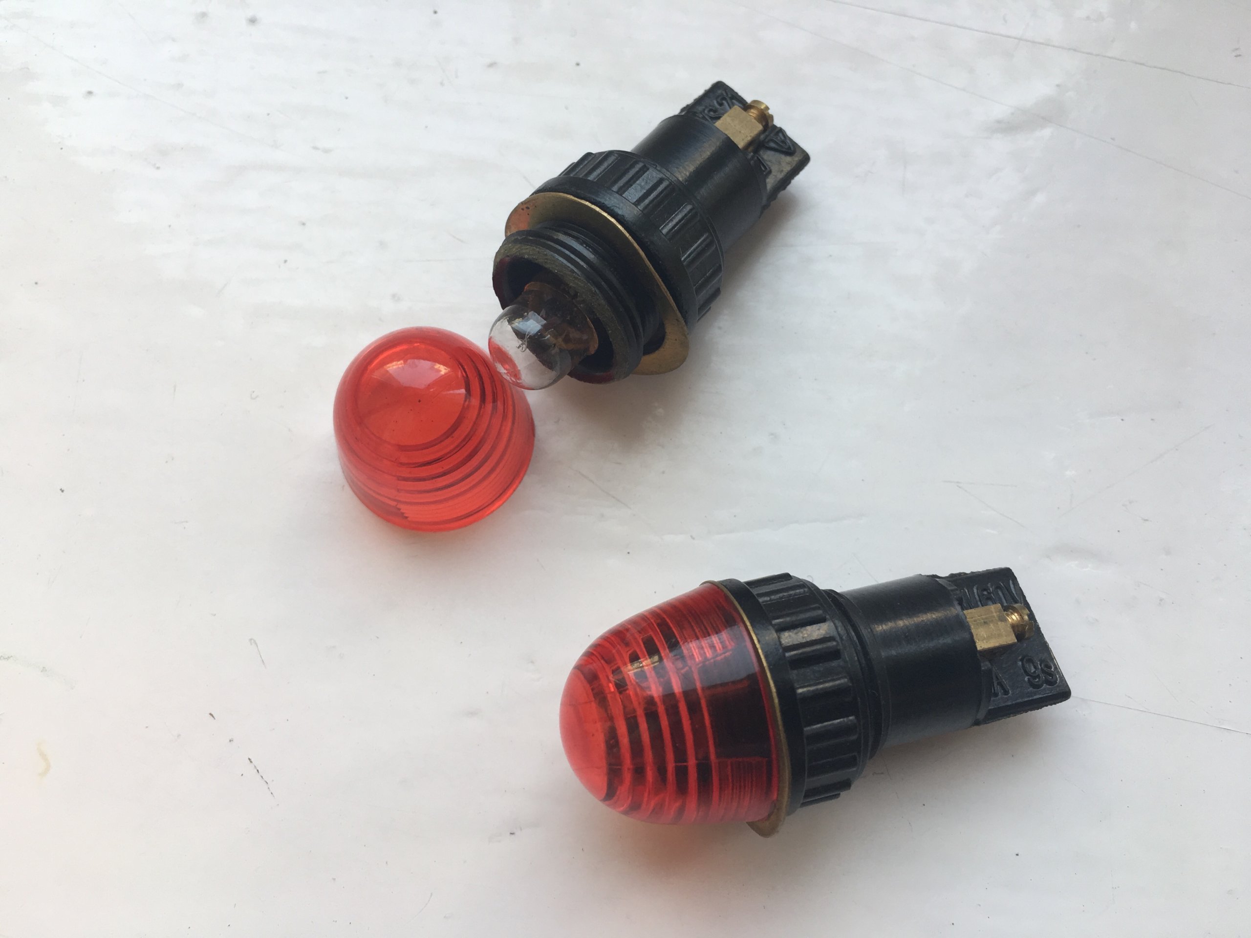

Post napisał: kamar » 03 gru 2018, 20:35
No to kolej na mnie z głupim pytaniem :)
Jak wyjąć żaróweczkę z takich kontrolek ?
Oprawki typu samochodowego, bez gwintu.

Z twojego zdjęcia trudno wyczuć są różne oprawki.

Post napisał: kamar » 03 gru 2018, 21:14
Nie zdązyłem dziś rozebrać, oprawka jak na pierwszym zdjęciu ale obudowa równo z żarówką i chwycić nie ma jak.

Od tyłu da sie wyciągnąć oprawkę

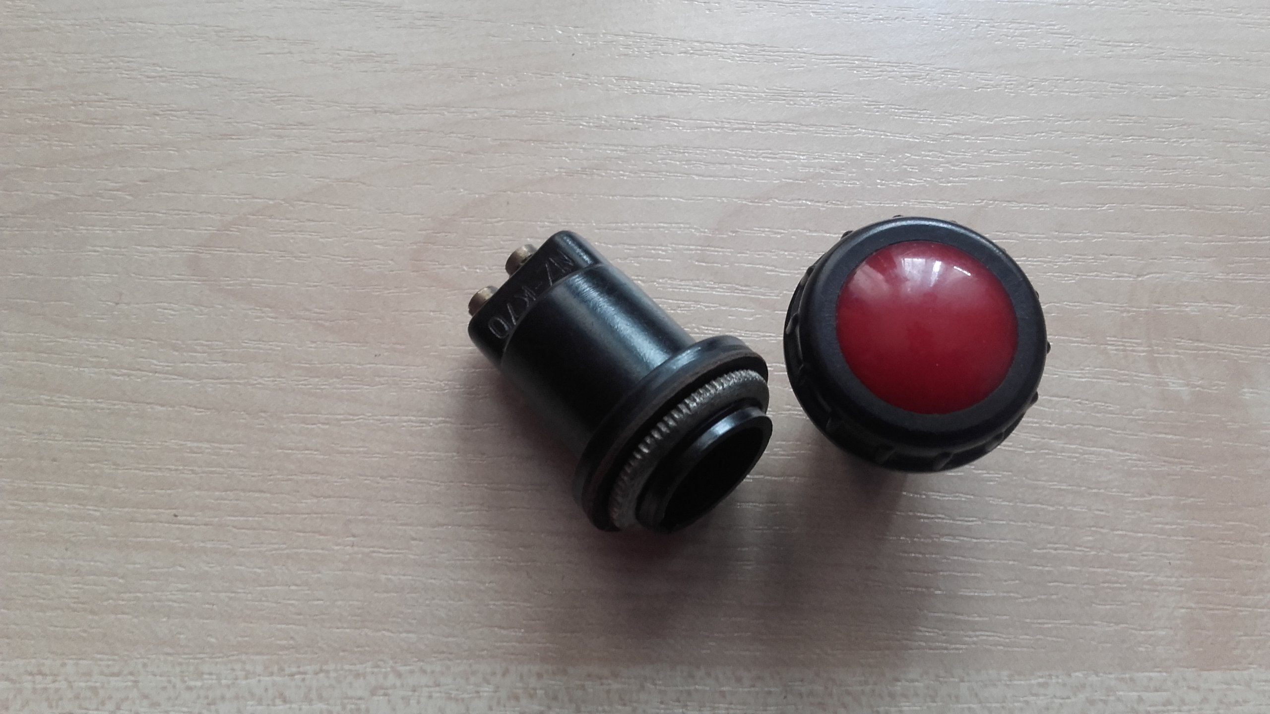

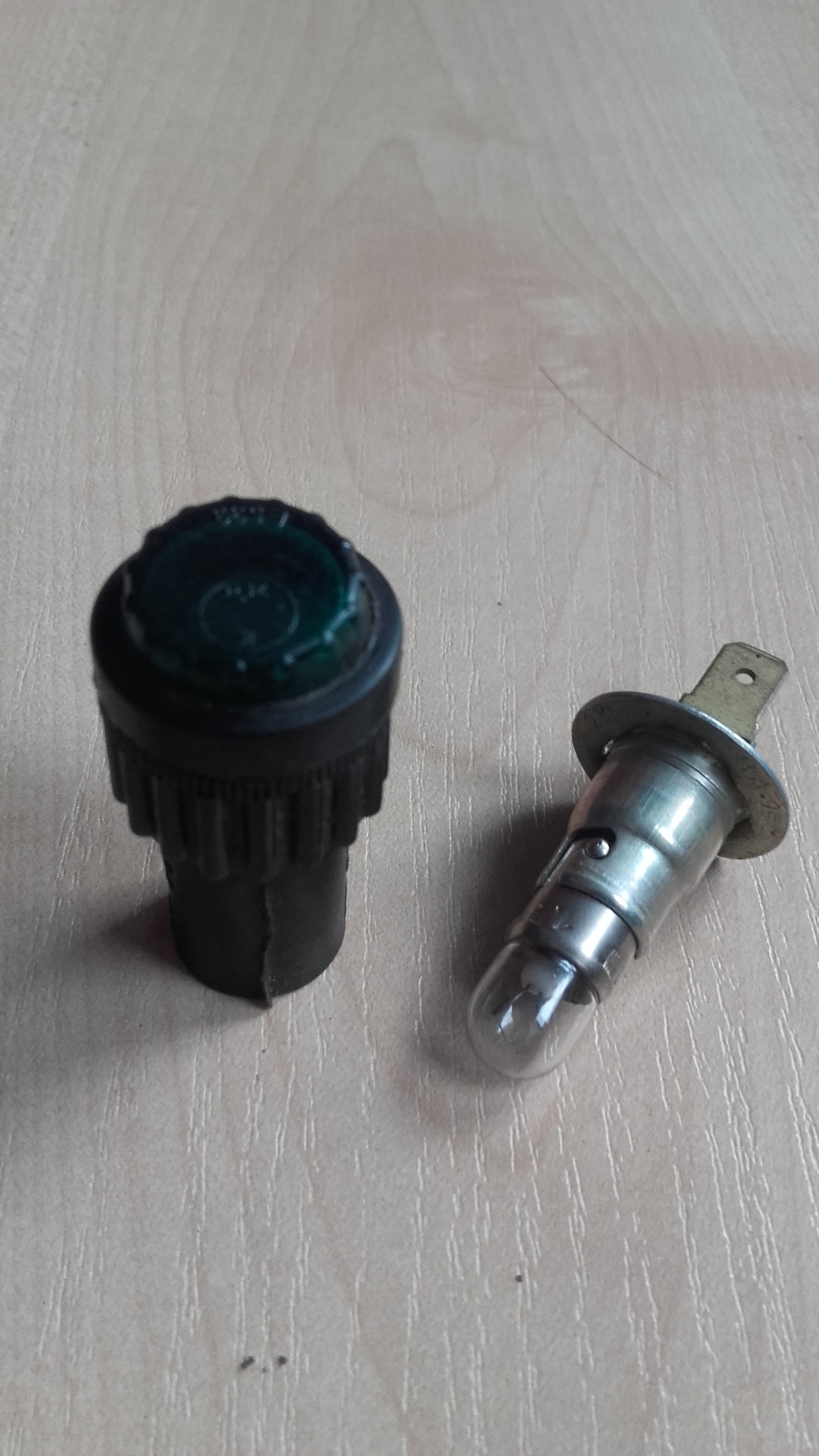

Kombinuje jakąś tulejkę zaciskową, wybebeszać bym nie chciał. Serwisanty nie mają jakiegoś myku ?

Re: Jak wymienić żarówkę ?
Post napisał: pukury » 03 gru 2018, 21:32
Hej.
Wymyj nitrem i spróbuj przykleić jakąś szmatkę cyjanoakrylem .
Co kropelka sklei sklei - żadna siła nie odklei.
A jak już będziesz wymieniał to i rezystory nadwęglone można sprawdzić :mrgreen:
Post napisał: IMPULS3 » 03 gru 2018, 21:50
Zbić szkło i cęgami cienkimi długimi powinno się dać złapać za tę część metalową.
Post napisał: rynio_di » 03 gru 2018, 21:59
Widziałem jak gość podobne bo mniejsze wyciągał rurką gumową , ( możliwe że rurka z wentyla rowerowego ) poślinił wcisnął głęboko , pociągnął i po robocie.
