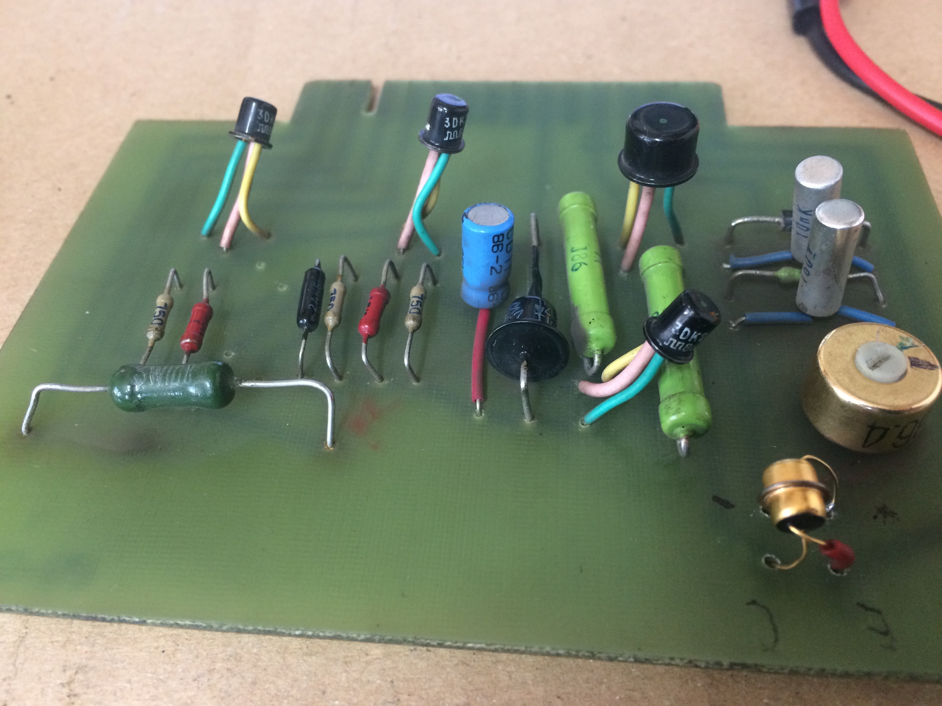

Ja się nie znam ni cholery ale chińczyk ma wstawione takie cóś :
Impuls daje toto małe żółte w prawym dolnym a czułość się ustawia kręcąc w tym cylinderku wyżej.

Hej.
Małe żółte to transoptor a cylinderek to trymerek .
Tylko że w chinolu jest to dość ciekawie implementowane .
I nie wiadomo czy w tym Kamarowym spasuje.
A masz schematy od tego chnola ?
pzd.

Post napisał: kamar » 05 gru 2018, 14:18
Dawałem Ci już kiedyś.
ObrazekObrazek
Na zdjęciu to jest chyba ta część skreślona schematu.

Post napisał: pukury » 05 gru 2018, 14:50
Hej.
Tak - tak ! mam nadal.
Chodziło mi o ot gdzie prowadzą złącza - Z , T , C , e , itd.
Generalnie - schemat blokowy.
To co jest to jest proste.
To skreślone - jest skreślone.
Zastosowali to co w rogu u dołu po prawej stronie.
Kilka diodek , potencjometr , rezystory , itp.
I nie jestem pewien czy w tym czymś polskim to by stykło.

Post napisał: kamar » 05 gru 2018, 15:11
To jest generator wolnostojący i ten schemat jest schematem blokowym :)
Z i T to podanie napięcia już przez potencjometr drutowy
a C i E daje to czego potrzebuje :)
G i S na drut i na stół.

Post napisał: pukury » 05 gru 2018, 15:47
Hej
Powiedzmy że to blokowy :mrgreen:
A gdzie idzie P i G ?
No i jaki potencjometr drutowy - ile oporności i jakiej mocy ?
To istotne w końcu - jeżeli chcesz to rozpracować - oczywiście .

Post napisał: kamar » 05 gru 2018, 16:11
Na rozgryzaniu tego to mi akurat mniej zależy, puki co chodzi i wybebeszać go nie ma czasu.
Jak przygotuje jakieś rezerwowe to będzie można próbować go wzmocnić.
Codzienny stres, że może któryś nawalić spędza mi sen z powiek :)

Post napisał: pukury » 05 gru 2018, 16:17
Hej.
A tak dla jasności - gdzie w schemacie ma być ten potencjometr drutowy ?
Bo jakoś nie widać gdzie ON i w jakim celu ?
To tak z ciekawości pytam.
Nawiasem pisząc - z przeglądania netu można dociec że że ten typ generatora jest dość prymitywny - najbardziej energochłonny.
Ale skoro działa :wink:
pzd.

Post napisał: kamar » 05 gru 2018, 16:31
Potencjometr jest na maszynie, ustawia prąd palenia. Że prymityw to prawda ale 40 lat chodzi :)
Chińczyk namawia mnie na taki https://pl.aliexpress.com/item/Przeno-n ... a0ff65b5-4
Gdybym go mógł wypróbować to pewnie bym nie kombinował.

Post napisał: powgreg » 06 gru 2018, 00:45
kamar pisze:
05 gru 2018, 14:18
ObrazekObrazek
Kontaktron jako regulowany czujnik prądu się nie sprawdzi bo ma dużą histerezę czyli np złączy się przy 10A a wyłączy przy 3A
Pole magnetyczne wokół przewodu 3A jest bardzo małe i użyteczny sygnał z halla będzie na poziomie pojedynczych mV przez co układ będzie wrażliwy na zakłócenia, oczywiście wszystko jest do zrobienia trzeba dać rdzeń ferrytowy i komparator jakiś filtr itp
A nie lepiej spróbować sklonować ten sprawdzony dość prosty układ?
W tym układzie "sygnał zwarcia" brany jest ze spadku napięcia na amperomierzu 44c2/4A które jest prostowane diodami BG16 i BG19 R28 tłumi przepięcia C4 i C5 R25 filtrowanie a następne po przez potencjometr regulacyjny zapala diodę transoptora czyli daje sygnał na C E.
