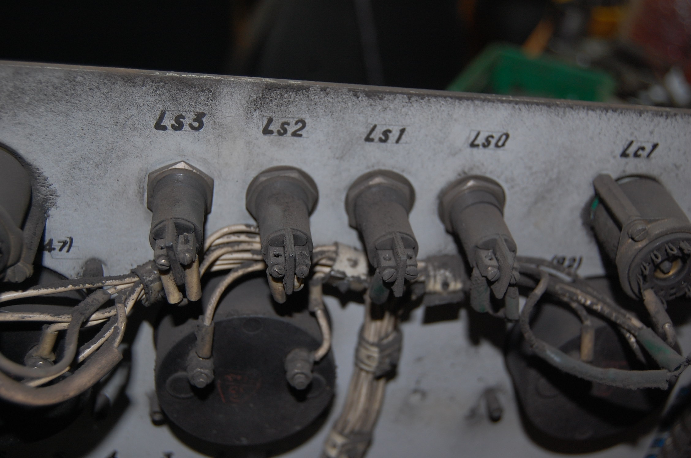

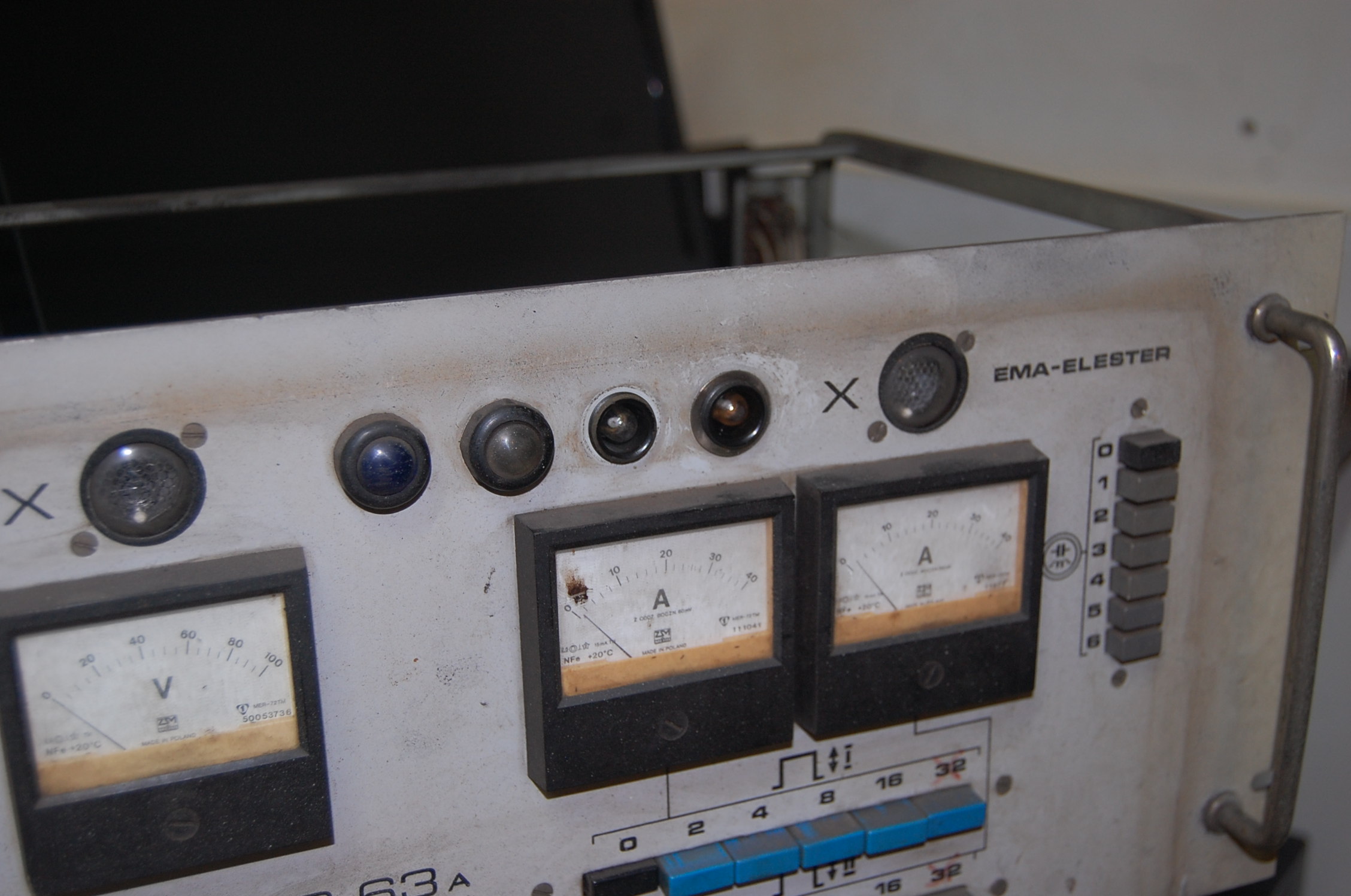

No dobra, to w drugą stronę jeśli to jest żarówka z bagnetem jak na tym zdjęciu:
to jak założyć nową? :shock:
Każda próba wciśnięcia wypchnie oprawkę żarówki z obudowy.

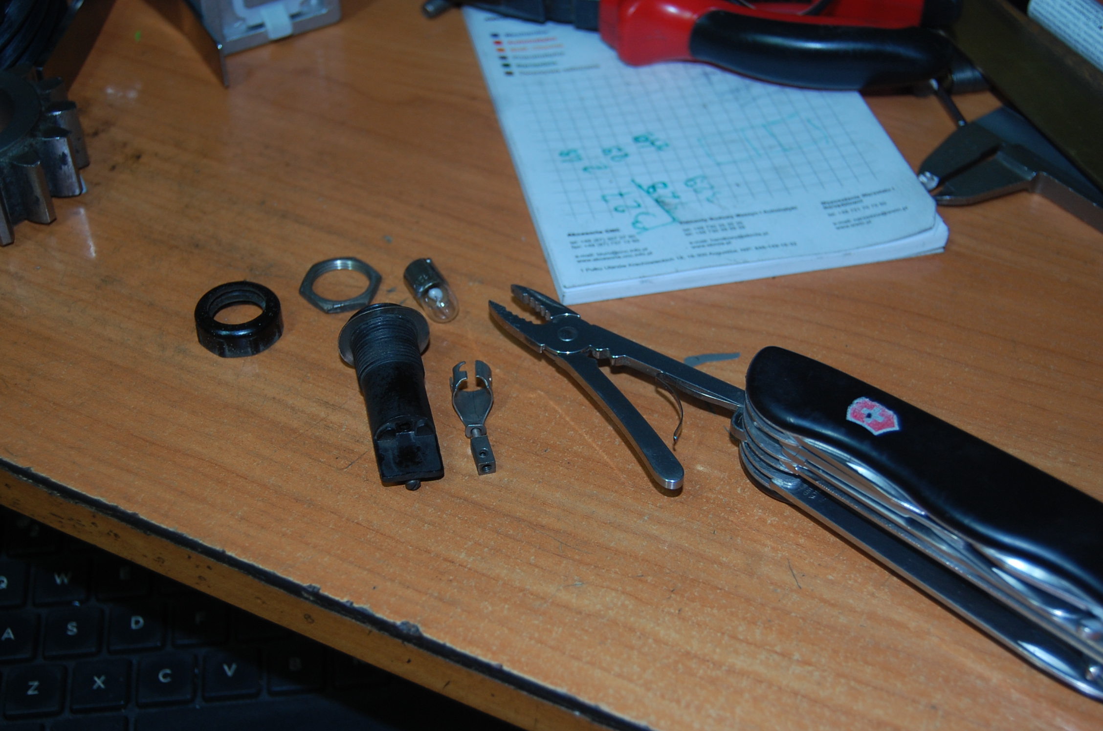

Witam. Tak jak pisze kol.rynio_di dopasować średnicą kawałek wężyka gumowego tak aby ciasno wszedł na część szklaną żaróweczki. Następnie lekko naciskając przekręcić w lewo i po "ptokach". Serwis ma takie wężyki osadzone na długopisach lub ołówkach. Montaż żarówki odwrotnie czyli wcisnąć i przekręcić w prawo. Można spróbować dopasowaną średnicą koszulką termokurczliwą.

Tak właśnie robiłem z żarówkami 24V w oprawkach telefonicznych OWS-13 (tam żarówka zupełnie nie wystaje), z tym że (z doświadczenia) najwygodniej użyć właśnie koszulki termokurczliwej - jest cienka ale sztywna, a guma nie jest.
Termokurcz albo od razu pasuje średnicą i można go użyć, albo - jeżeli nie - to trzeba obkurczyć go na "dupce" wiertła o takiej średnicy, by obkurczona rurka pasowała na mocny wcisk na bańkę żarówki.

Dzięki za pomysły. Są fajne ale nie na polska myśl techniczną :)
Obrazek Obrazek
Nawet po wybebeszeniu ciężko coś zrobić. Zapieczone, kable za krótkie żeby wyciągnąć oprawkę, po odpięciu tez nie do wyjęcia bez zniszczenia.
Tylko pomysł kol. IMPULS-a jakoś rokuje :)
Dodane 50 minuty 11 sekundy:
Znalazłem sprzęt co sobie z bidą poradził - szwajcarski scyzoryk :)
A ze zdolna bestia projektowała tę oprawkę to fakt.

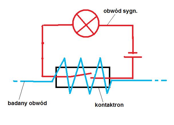

Post napisał: RomanJ4 » 04 gru 2018, 11:49
pukury pisze:
04 gru 2018, 10:44
Hej.
Albo kilka zwojów przewodu na kontaktronie.
Ile ? - trzeba by dobrać.
pzd.
Coś w tym stylu, ilością zwojów nawiniętych na kontaktron regulujemy czułość (jeśli w badanym obwodzie normalnie przepływa jakiś niewielki prąd) tak by dopiero przy zwarciu zwierały się styki. Ale jeśli prąd zwarciowy popłynie tylko ułamek sekundy bo zadziała bezpiewcznik, to żaróweczka tylko błyśnie(albo i nie zdąży) czego moglibyśmy nie zauważyć, dlatego w obwód sygnalizacyjny należało by wpiąć samopodtrzymanie np na odpowiednim przekaźniku mechanicznym lub elektronicznym.
