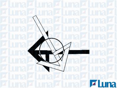

Cy wie ktoś do czego służy i jak się posługiwać takim przyrządem

Przykłada się tym stożkiem wewnątrz pierścienia lub na zewnątrz pierścienia i rysuje przy linijce z podziałką dwie rysy. Przecięcie daje środek pierścienia.

To jest jakby strzałka. Tą strzałką przykładamy do pierścienia, powierzchnią zewnętrzną w środku pierścienia, a powierzchnią wewnętrzną do powierzchni zewnętrznej pierścienia lub krążka. Na tym krążku robimy rysę przy linijce środkowej. Taką czynność powtarzamy przesuwając miejsce styku na pierścieniu. Wtedy rysy utworzą przecięcie na środku krążka.

kolego LEOO nie wiem kto cię uczył rysować suwmiarką po materiale ale za takie bezmyślne niszczenie narzędzi pomiarowych u mnie byś dawno wyleciał ,nie ucz nikogo rysować suwmiarka po materiale masz złe nawyki i nie musisz koniecznie uczyc innych tych samych błędnych rzeczy,wracając do tematu najprośćiej jest wyznaczyć połowę wałka cyrklem tego uczą w szkole podstawowej na geometrii dzielenie okręgu na częsci wyznaczanie środka,do znaczenia na materiale(wałek) potrzebny jest cyrkiel ,rysik ,przymiar kreskowy lub liniał do trasowania .

Zgadzam się z kol. tuptus59 , to barbarzyństwo i nie powinno być polecane innym. Takie traktowanie narzędzi to brak profesjonalizmu i szacunku. Możesz, oczywiście , tak robić, ale nie ucz tego innych. :twisted:
Rysunek nie jest idealny, ale tak na szybko znalazłem tylko to, wyjaśnia chyba sprawę.
