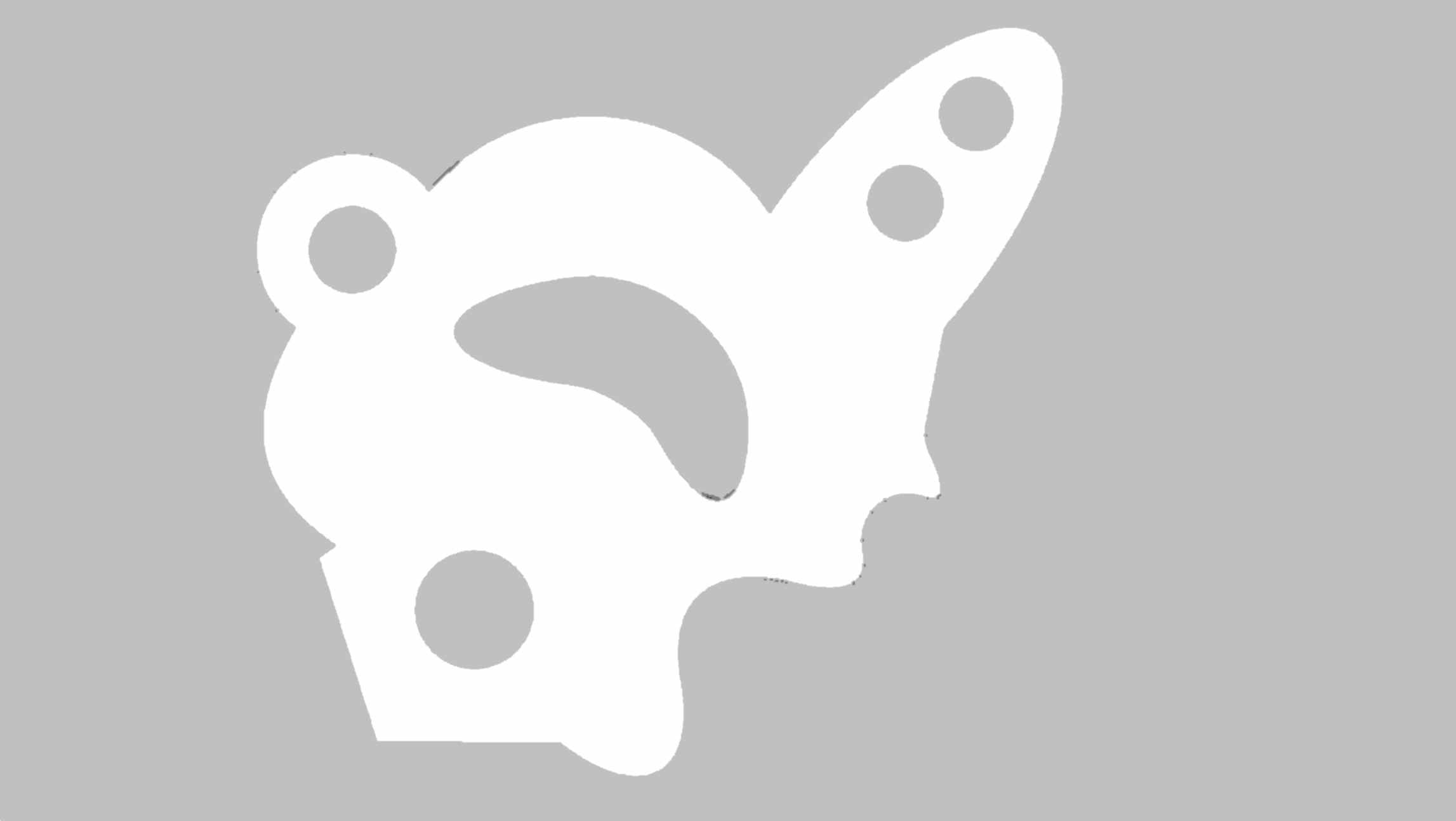

robertar pisze: ↑
28 cze 2020, 11:53
kubus838 pisze:A jaki to jest dla Ciebie skomplikowany kształt?
To kształt o nieregularnym obwodzie.
Nieregularny kształt w obwodzie to pojęcie względne. Czy ten kształt jest regularny czy nie to i tak mozna go narysować. Czy ten przykład poniżej dla Ciebie to jest kształt "nieregularny"?
robertar pisze: ↑
28 cze 2020, 11:53
kubus838 pisze:A przecież po skanowaniu i tak trzeba bryłę wyskalować do konkretnego wymiaru.
Wówczas posiłkuję się tą metodą:

Post napisał: kubus838 » 28 cze 2020, 15:05
robertar pisze: ↑
28 cze 2020, 13:26
Na pierwszy rzut oka to dla mnie to zbiór (o dosyć dużym stopniu złożoności) regularnych kształtów.
No na reszcie. Taki element jest zbiorem powstałym z regularnych kształtów figur geometrycznych odpowiednio się przecinających. Później pozostało te figury geometryczne podzielić na proste i zbędne proste usunąć. Linie proste połączyć ze sobą a całość ustawić jako grupę. O i to cała filozofia - czas wykonania 20 minut.
robertar pisze: ↑
28 cze 2020, 13:26
Dopiero dokładna analiza przebiegu (punkt po punkcie) pozwoliłaby mi na dokładną ocenę tej regularności.
Do tego nie potrzeba "dokładnej analizy" bo to widać na pierwszy rzut oka. Ten element składa się z kilku kółek, jajek, kwadratu, sześciokąta i linii prostych.
robertar pisze: ↑
28 cze 2020, 13:26
I, pewno uprzedzając Twoje pytanie - generalnie wolałbym go zeskanować niż zwymiarować,
Jeżeli wolisz taki prosty element zeskanować a potem jeszcze skalować to oczywiście Twoja sprawa - jeżeli lubisz sobie roboty dokładać. A po skanowaniu i tak będziesz musiał wymiarować chociażby po to aby sprawdzić zgodność wymiarową z oryginałem. Chociaż zawsze możesz wyciąć na ploterze albo wydrukować na drukarce 3d - tylko to są koszty i czas. A nie zawsze metoda "szablonowa" daje dobrą dokładność. Bo jak sprawdzisz ten szablon? Co przyłożysz go do oryginału? Ale teraz wiem dlaczego jeden z kolegów wspominał o dokładności 0,5mm czy 5mm. Przy takim elemencie silnika to już jest proszenie się o kłopoty.
robertar pisze: ↑
28 cze 2020, 13:26
aczkolwiek niektóre wymiary (np. średnice, jak mniemam, okrągłych otworów) kontrolnie bym zdjął.
I dobrze mniemasz średnice i przekątne elementów okrągłych oraz kwadratów czy sześciokątnych na pewno byś zdjął. Jeżeli robiłbyś to w cad to program sam Ci poda jakie są średnice i gdzie są przekątne.
robertar pisze: ↑
28 cze 2020, 13:26
kubus838 pisze:A to już jest ciekawe. Cytujesz mnie wypowiedzią której tu nie zamieściłem. Ale chociaż to dobre, że to poprawiłeś.
A co w tym ciekawego, skoro poprawiłem? Nie szkoda Ci strzępić klawiatury? :)
Nie szkoda mi "strzępić klawiatury" bo to jest wskazówka dla Ciebie, że jednak ludzie czytają to co napisali wcześniej. Ty się poprawiłeś ale są tacy którzy skracają cytaty i je interpretują na własne potrzeby.

Post napisał: kubus838 » 28 cze 2020, 15:44
robertar pisze: ↑
28 cze 2020, 15:29
Nie trzeba analizy, bo sam to zrobiłeś i wiesz z jakich elementów składa się ten kształt?
Sam to robiłem i podałem jakich figur geometrycznych użyłem. Wystarczy popatrzeć na to coś aby się zorientować.
robertar pisze: ↑
28 cze 2020, 15:29
Gdybym to sam narysował, to też bym wiedział, czy są tu jakieś "haczyki", np. celowo, o kilka pikseli, przekrzywione linie.
Tu nie ma żadnych haczyków. To coś narysowałem jako przykład, że wszystko można zrobić z figur geometrycznych i funkcji dostępnych w cad. A jeżeli coś przekrzywiłem to nie o kilka pikseli tylko kilka milimetrów.

Post napisał: tuxcnc » 28 cze 2020, 15:54
kubus838 pisze: ↑
28 cze 2020, 15:44
Zasadniczo prawda, tylko ma się to nijak do próby odtworzenia cudzej pracy.
Z taką filozofią polegniesz na pierwszej lepszej krzywce.

Post napisał: tuxcnc » 28 cze 2020, 17:02
kubus838 pisze: ↑
28 cze 2020, 16:41
Z tą krzywką to wcelowałeś jak "kulą w płot". Czy to jest linia, czy figura geometryczna, czy nawet bryła 3d to już powinieneś się zorientować po moich wcześniej zamieszczonych jpg, że nie jest to żadnym problemem.
A tak na marginesie to wypadałoby się wcześniej zorientować co może oprogramowanie cad a potem udzielać rad.
Znasz pojęcie "reverse engineering" ?

Post napisał: tuxcnc » 28 cze 2020, 17:42
kubus838 pisze: ↑
28 cze 2020, 17:11
A co to ma wspólnego z tematem - możesz wytłumaczyć?
Masz bardzo dużo do powiedzenia, tylko nie wiesz o czym jest rozmowa ...
Pierwsze zdanie w tym wątku brzmi :
Mam pytanie czy macie jakiś sposób, żeby przenieść kontur skomplikowanego przedmiotu do CAD?
Gdybyś nadal nie rozumiał, to nie projektujesz detalu, tylko na podstawie detalu odtwarzasz projekt.
To się właśnie nazywa "reverse engineering".
Ostatnio robiłem coś takiego w projekcie urządzenia, w którym serwo modelarskie obraca potencjometrem.
Musiałem zaprojektować dwa koła zębate osadzane na osiach wykonanych w formie wielowpustów o średnicach 6 i 5 mm. Zmierzyć tego nie było jak, nawet ilość wpustów liczyłem pod mikroskopem.
Tutaj nie chodziło o to czy w CAD da się zaprojektować wielowpust, bo wszyscy wiedzą że się da, tylko o to żeby on pasował do istniejącej osi.
