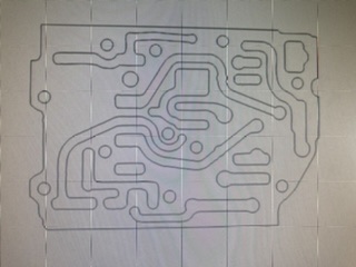

Ok rok temu robiłem coś takiego
Jest to uszczelka do rozdzielacza hydraulicznego w wózku widłowym. Wymiary ok 200x170mm. Znajomy przyniósł mi rozdzielacz, uszczelki w arkuszach ze sklepu motoryzacyjnego i mówi „na wczoraj”. 😀Zrobiłem fotkę w miarę prosto od góry, później trasowanie konturów w Corelu, niewielkie poprawki z suwmiarka w ręku i próba na kartce papieru. Przyłożyłem do rozdzielacza, później minimalne poprawki i wyciąłem laserem na gotowo. Te kanałki maja szer. Ok 5mm a najmniejsza przerwa między nimi to ok 3mm. Z tego co wiem wózek śmiga do dziś...
Nie ma możliwości sfrezować tłoków, ewentualnie zrobić w nich wybrania, żeby obniżyć stopień sprężania?

To w końcu da radę zrobić czy nie?
Przede wszystkim ja piszę o dokładności. Uszczelką do miski olejowej możesz sobie wycinać nożyczkami z dokładnością do 1cm. Zrób tak uszczelkę pod głowice.
Kol. Daniu już napisał jak zrobił uszczelką. Chociaż ze zdjęcia to jednak trasował corelem i drobne poprawki suwmiarką i działa do dziś. Chociaż to do rozdzielacza to jednak musiał zachować jakąś dokładność. To teraz wyobraź sobie jakby robił z dokładnością do 0,5mm - ścianka 3mm z tolerancją 0,5mm daje 2,5mm. A jak 0,5mm maiło by wpływ na pracę tego urządzenia?
Podejrzewał Cie o więcej a Ty przedstawiasz się linkiem z wikipedii. No cóż jaki link takie działanie
A tak na marginesie wyobrażasz sobie uszczelkę pod głowice silnika spalinowego wykonaną z dokładnością do 5mm.
