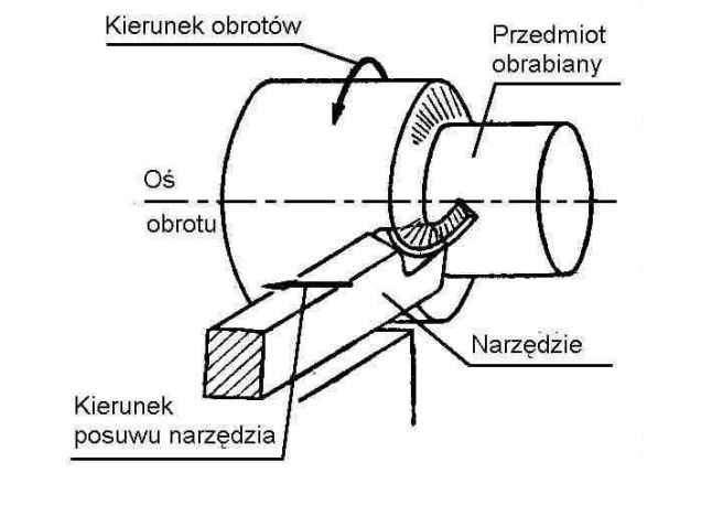

misiek37 pisze:Zależy z której strony ktoś patrzy:)
Stojąc przed uchwytem, lewe obroty przeciwne do wskazówek zegara
Prawe obroty tak jak idzie zegar
Akurat się mylisz, jest dokładnie na odwrót, powinieneś się nauczyć poprawnego nazewnictwa .
Lewym nożem toczysz na lewych obrotach i od konia w kierunku uchwytu i wtedy wyjdzie Ci lewy gwint
Na tym obrazku kierunek obrotów jest lewy
Nóz prosty prawy, idzie od konia do uchwytu
Steryd
Posty: 4766
Re: Gwint lewy trapezowy
Post napisał: Steryd » 29 gru 2025, 17:11
Na tym obrazku jest prawy kierunek obrotów.
A szczegółowo zgodny z ruchem wskazówek zegara patrząc w kierunku dodatnim osi Z.
Można?

Post napisał: misiek37 » 29 gru 2025, 17:36
W mojej wiertarce ręcznej, jak ustawie obroty L wrzeciono kreci się tak jak na obrazku. Na tych obrotach wierce zwykłymi wiertłami
Steryd
Posty: 4766
Post napisał: Steryd » 29 gru 2025, 18:09
Ale tam się obraca narzędziie. Poza tym coś masz namieszane w oznaczeniach, bo standardowo wiertła są do prawych obrotów.
Można?
Morzna!!!

Post napisał: misiek37 » 29 gru 2025, 18:39
Adam Domański pisze:
29 gru 2025, 16:35
Jak bym chciał wykonać gwint wewn. prawym nożem to jak mam to zrobić

misiek37 pisze:
29 gru 2025, 18:39
Nie zrobisz tego.
