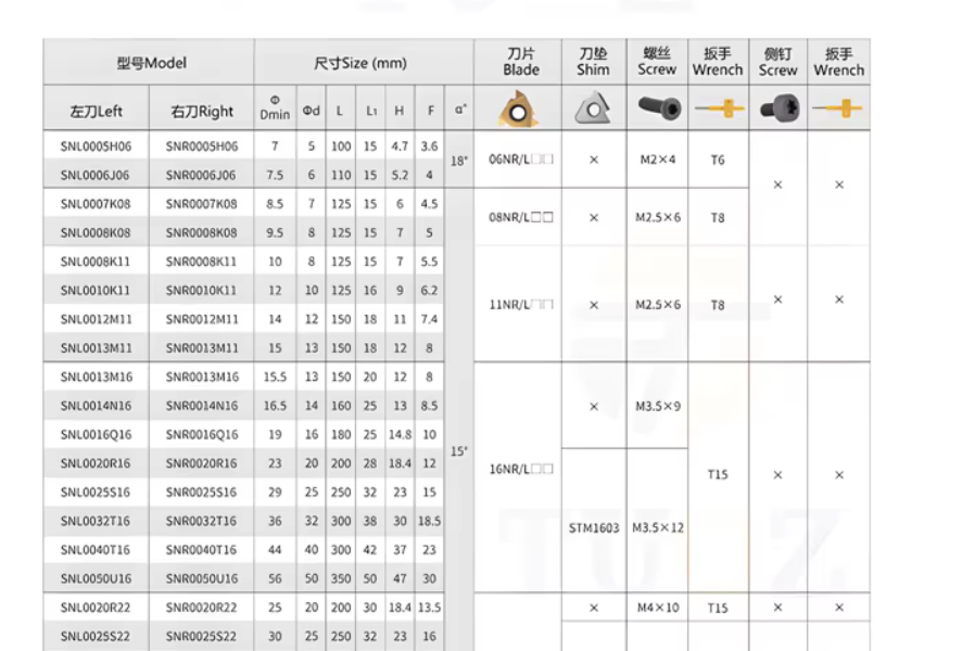

Żeby wytoczyć wewnętrzny gwint trapezowy 14x2 lewy, trzeba wytaczaka SNR0010K11 i płytkę 11IR 2 TR.
Ten z płtyką SNR0010K11 będzie za szeroki
Pisze że min 14mm otwór pod gwintowanie, a 12mm musi być pod tr14
Dodane 4 minuty 36 sekundy:
最小加工孔径:14 Minimalna średnica otworu obróbczego: 14
Dodane 5 minuty 30 sekundy:
Ten powinien być dobry, bez płytki kosztuje 30RMB

misiek37 pisze:Ten z płtyką SNR0010K11 będzie za szeroki
W tabeli jest napisane że średnica minimalna otworu wynosi ⌀12, więc idealnie na styk.
