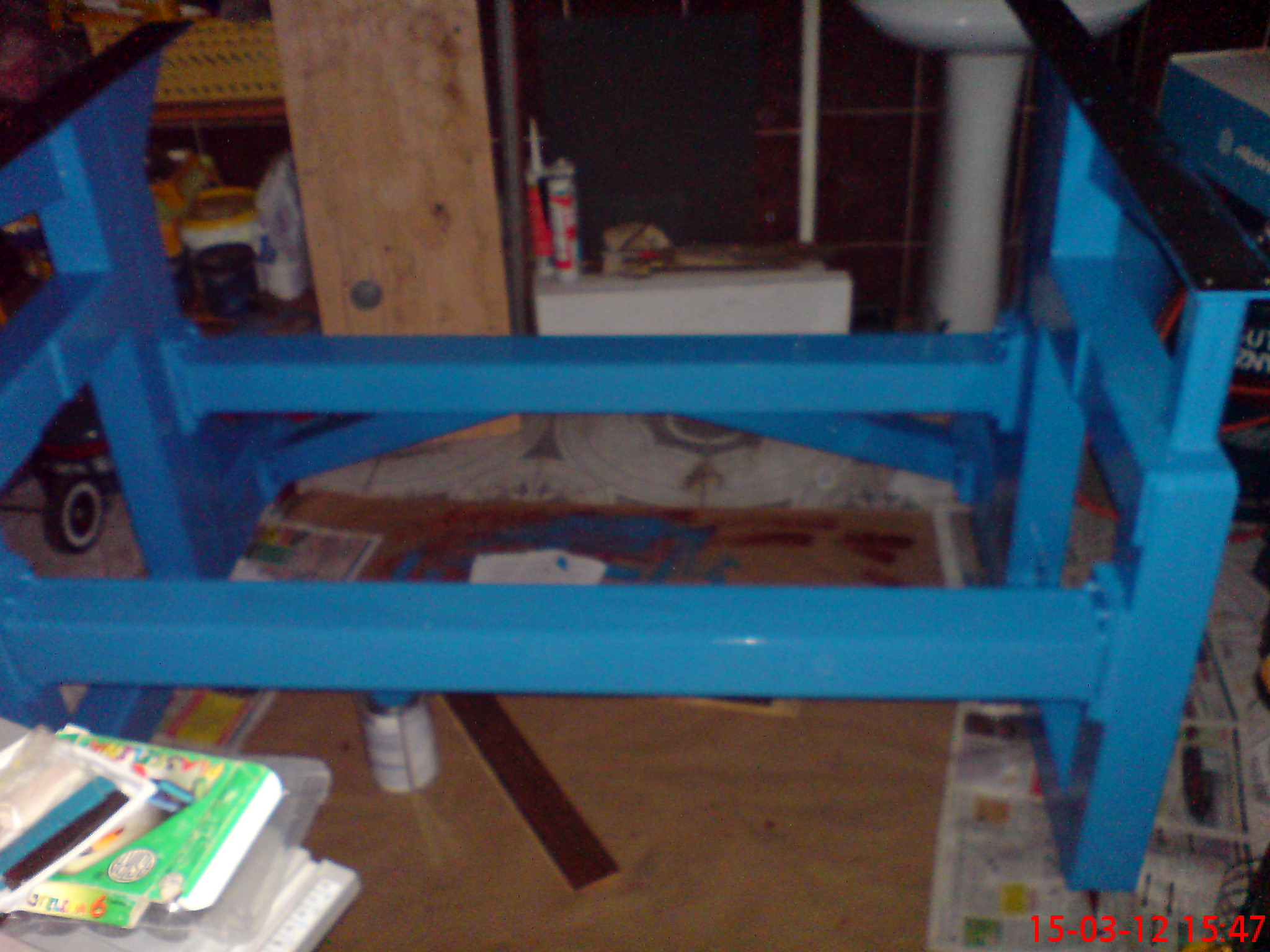

Ociepliło się, więc czas ruszać z dalszymi pracami. Trochę tego, trochę owego, obecnie jest to główna rama. Dobrym pomysłem było jednak zrobić ramę z 3 skręcanych części: przy takiej manufakturze jak moja, nawet bardzo-dokładne-super-precyzyjne cięcie profili szlifierką kątową to jedna wielka klapa. A na luzach takich połączeń można niejedno zwichrowanie wyprostować. W chwilach zwątpienia pocieszam się, że inni ludzie nie takie rzeczy w garażach budowali
Rama powoli nabiera kształtów:
Mam nadzieję że spawy zniosą jeszcze niejeden mój nietypowy pomysł:
a tu dopiero będzie coś przyspawane:
godzina medytacji i mierzenia - 10 minut spawania; godzina medytacji i mierzenia - 10 minut spawania; godzina medytacji i mierzenia - 10 minut spawania .......

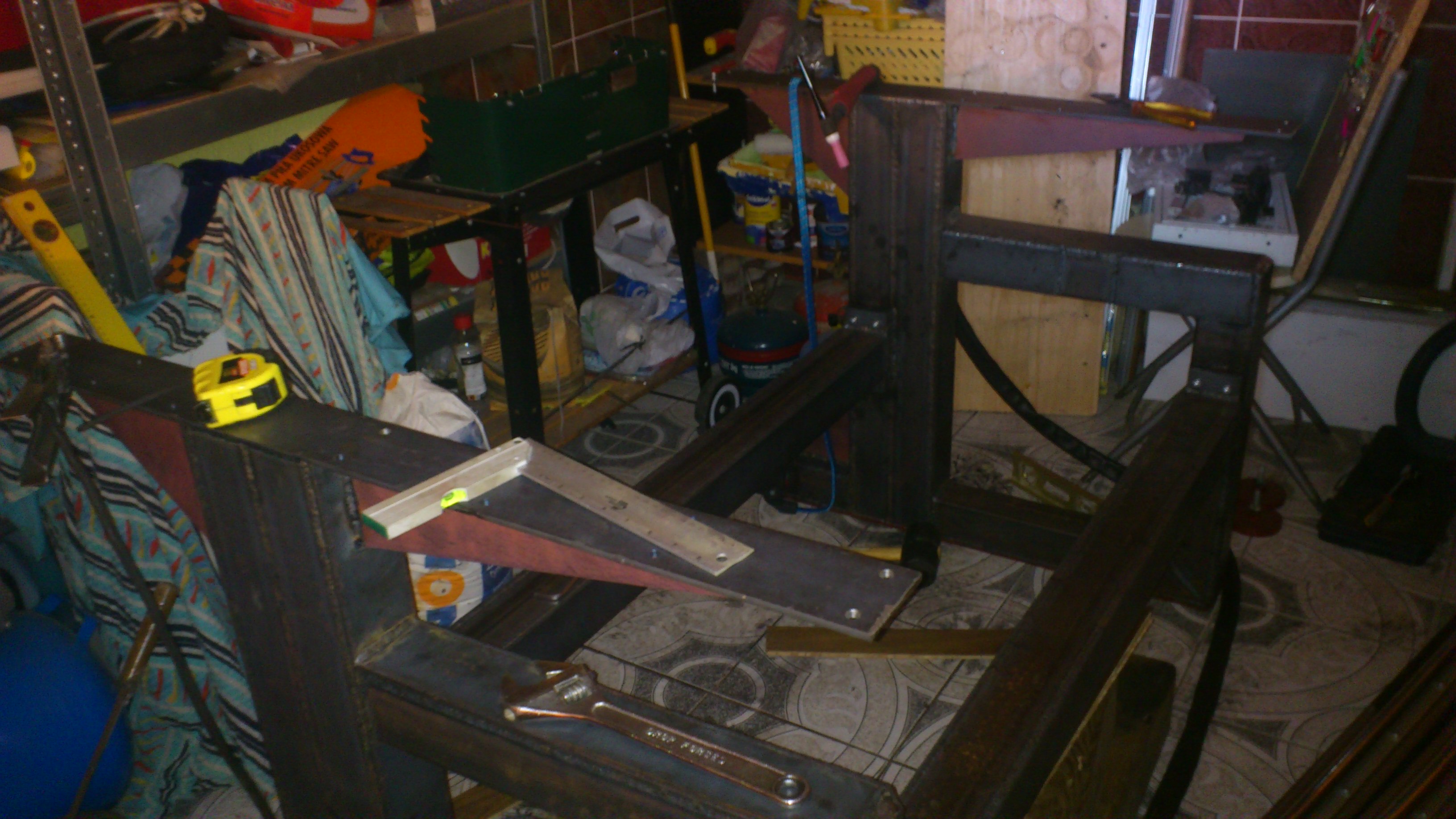

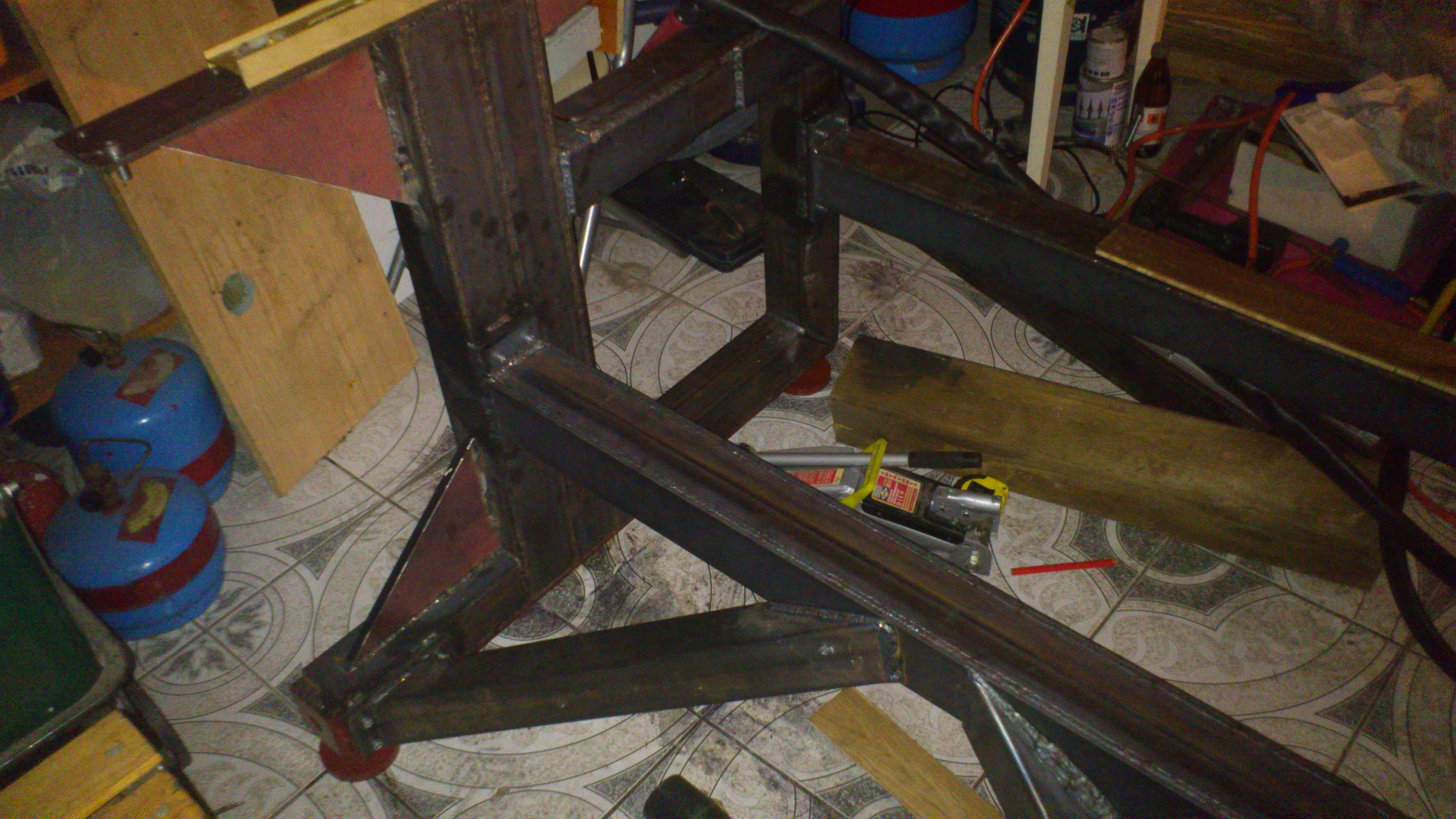

Te skośne wsporniki powinny usztywnić skrętnie ramę:
5 godzin kombinowania, mierzenia i docinania i 10 min spawania. Brrrrr. Gdyby projekt był robiony w jakimś programie CAD, to czy program mógłby rozrysować linie cięcia takich zakręconych wsporników ?
A dziś dalsze prace i wielkie wątpliwości czy ta moja maszyna będzie się nadawała do czegoś więcej niż tylko jeżdżenia tam i spowrotem
. Kiedy zacząłem mierzyć belki Y wrócił powiew nadziei, ale wciąż nie jestem do końca przekonany że to skończę

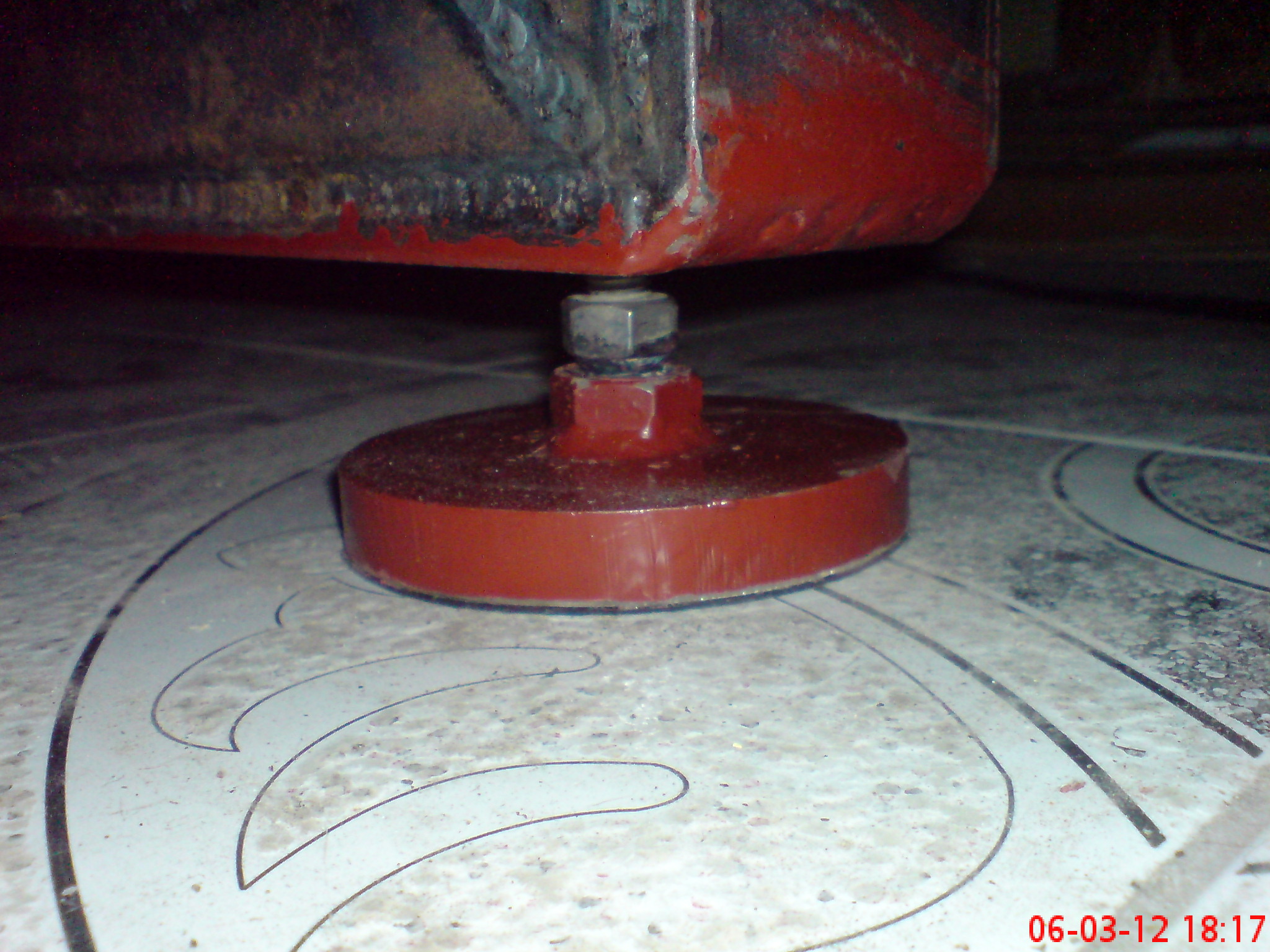

wydaje mi się, że profile będą strasznie rezonować przy pracy
A to domowego chowu wibroizolator - z braku laku podklejony rowerową dętką

jacek-1210 pisze:godzina medytacji i mierzenia - 10 minut spawania; godzina medytacji i mierzenia - 10 minut spawania; godzina medytacji i mierzenia - 10 minut spawania .......
Miałem zadać pytanie: jak Kolega to robi że przy tej ilości spawania konstrukcja nie formuje się na kształt śmigła ?
- może relacja: krótki czas spawania / długi czas medytacji stanowi odpowiedź
Muszę poszukać : Kurs medytacji przy spawaniu
jacek-1210 pisze:wydaje mi się, że profile będą strasznie rezonować przy pracy
Wyjdzie w praniu
Jeśli dobrze pamiętam to w tej maszynce do kamienia w profilach znalazł się chyba suchy piasek - to powinno redukować drgania.

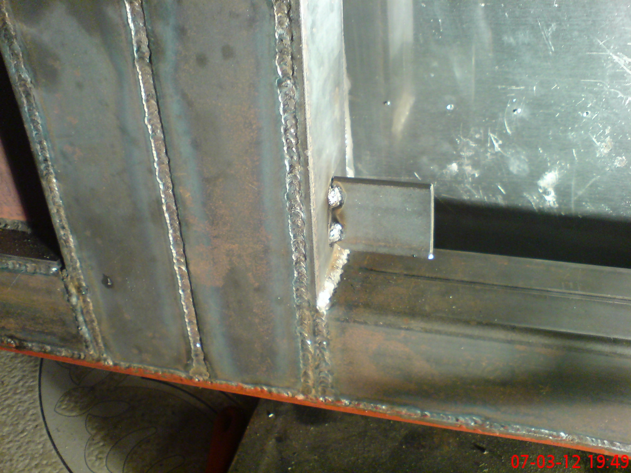

W porządnej firmie, od medytacji to jest konstruktor i technolog, a spawacz jest od spawania i przeklinania obu wyżej wymienionych panów. U mnie moge jedynie skląć własną głupotę
Pociągnięcia od spawów -większe lub mniejsze- będą zawsze, ważne żeby były w miejscach gdzie nie bedą przeszkadzać lub w miejscach gdzie mogą pomóc lub w miejscach gdzie nie bedzie ich widać
. Tak więc medytacje są istotną częścią amatorskiej konstrukcji... Patrząc na moją, największe krzywizny są nie od spawania, ale od operacji dokonywanych kątową szlifierką zamiast porządną frezarką

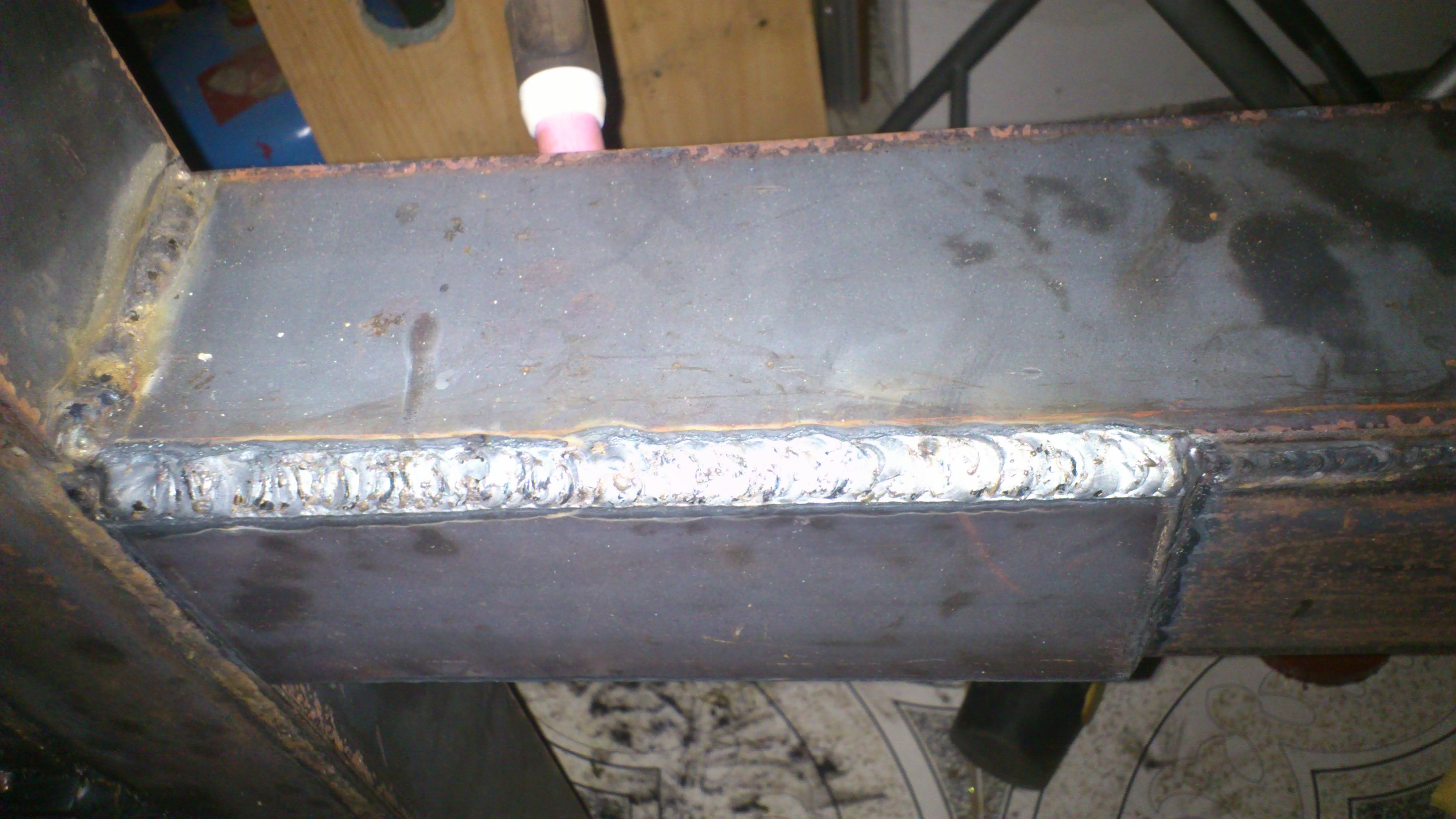

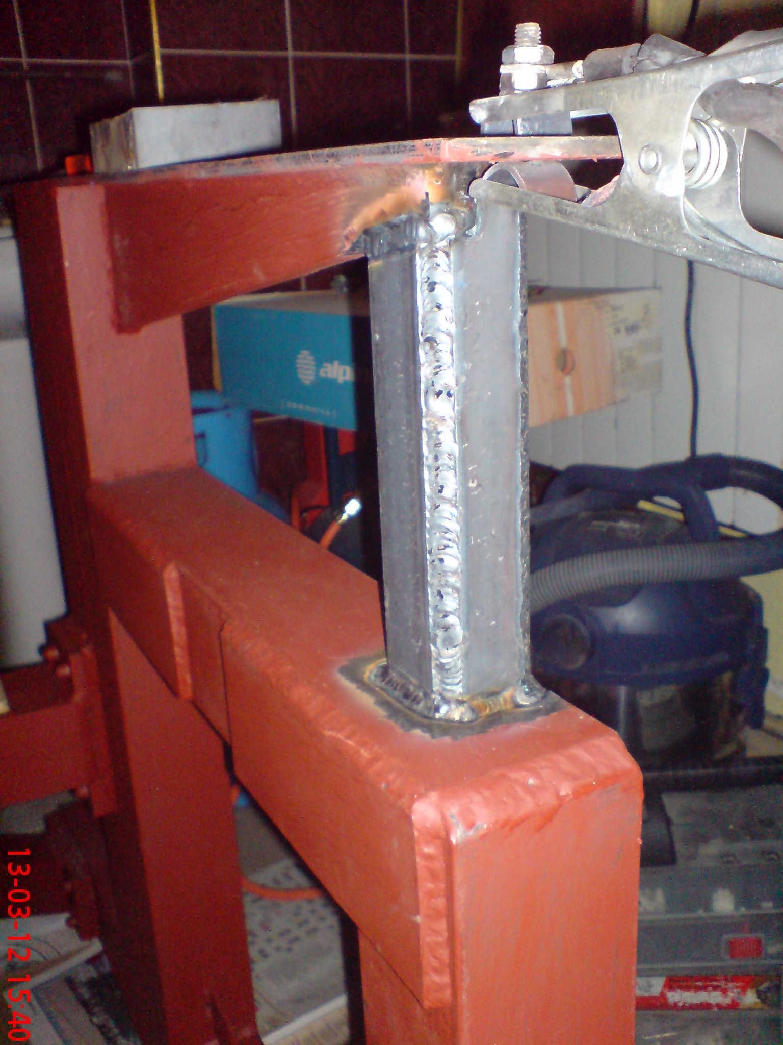

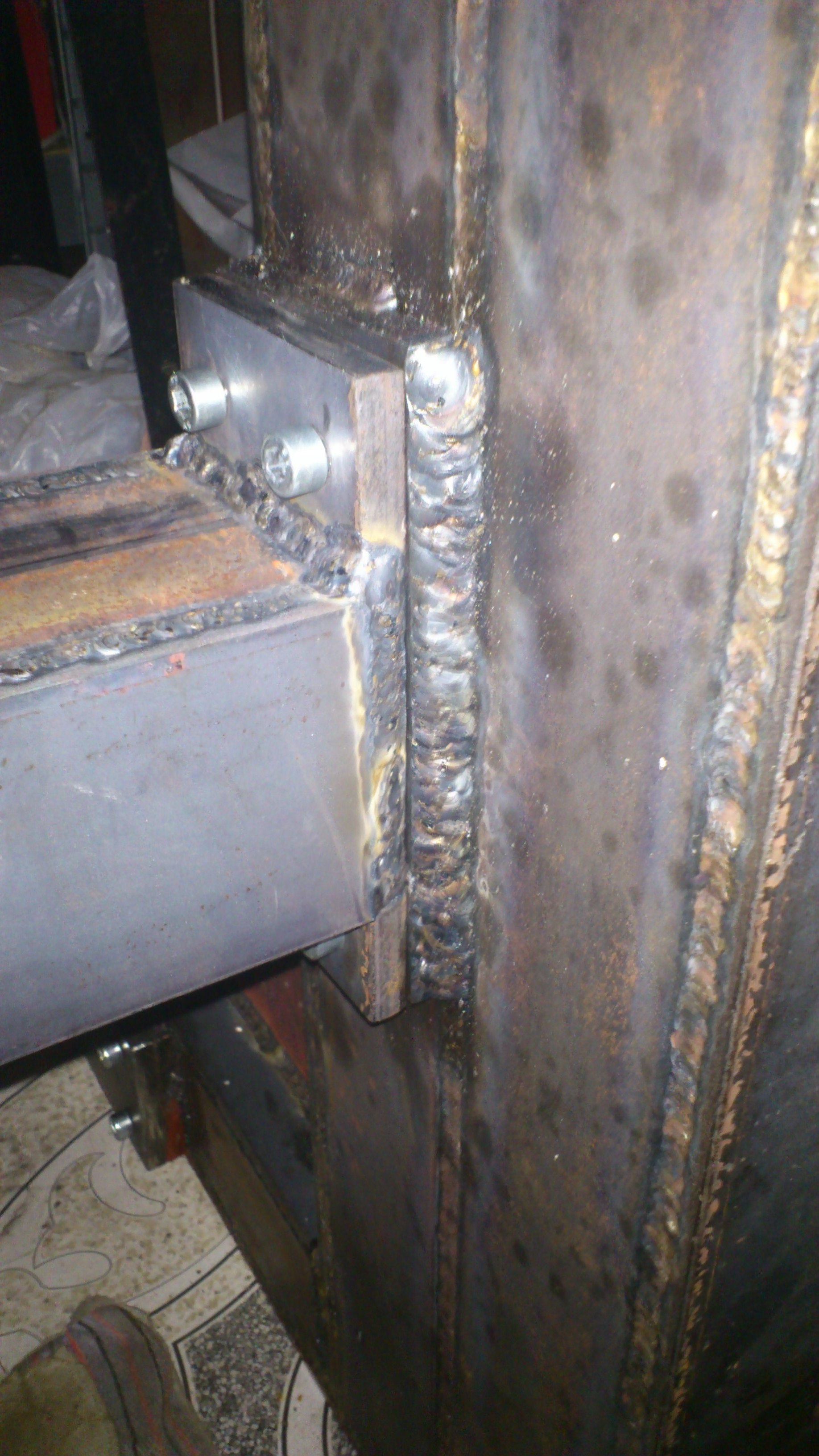

Jak wygląda moje spawanie ? Pomyslałem że jeśli tylko napiszę to nikt mi nie uwierzy, więc zdjęcia:
uchwyt skrzynki sterowniczej przygotowany do spawania
gumowy młotek, drewienko męczone przez mojego małego chłopaka i klucz francuski... Muszę przyznać, że póki co, tenże gumowy młotek był jedynym typem młotka uzywanego przy moich konstrukcyjnych pracach
A tutaj już przyspawany uchwyt:
Ja już nie marzę o super profesjonalnym stole marki Dremmeller - ja marzę o zwykłym, w miarę równym blaszanym stole, na którym mógłbym to swoje żelastwo spawać
To co na plus, to to, że używając jedynie szlifierki i spawarki, bez żadnych podkładek dystansowych, udało mi się -chyba trochę przypadkiem- scalić całość tak, że odchyłka równoległości mocowań pod belki Y mieści się w granicach zafalowań płaskownika, czyli ok. 1 mm:

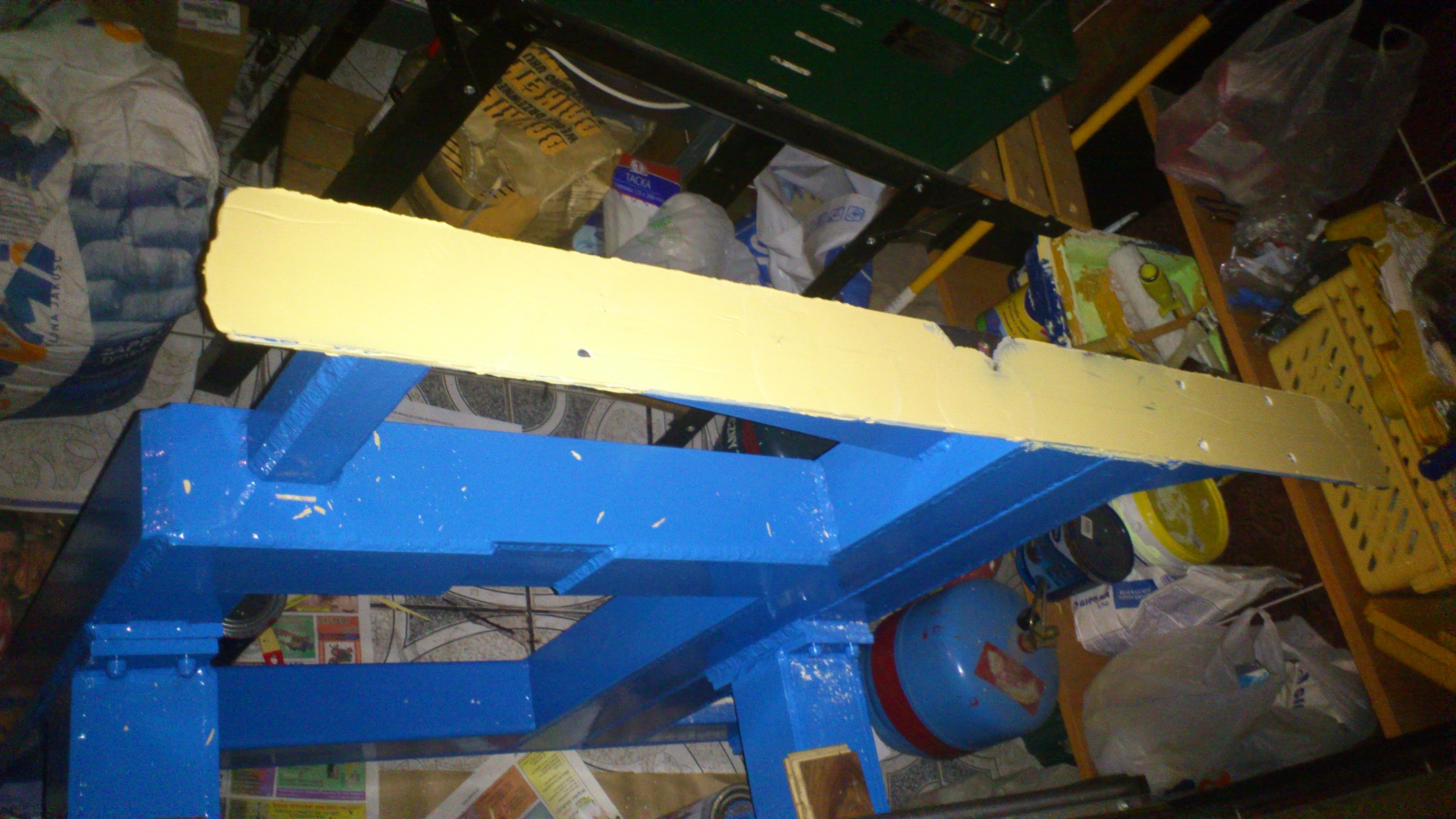

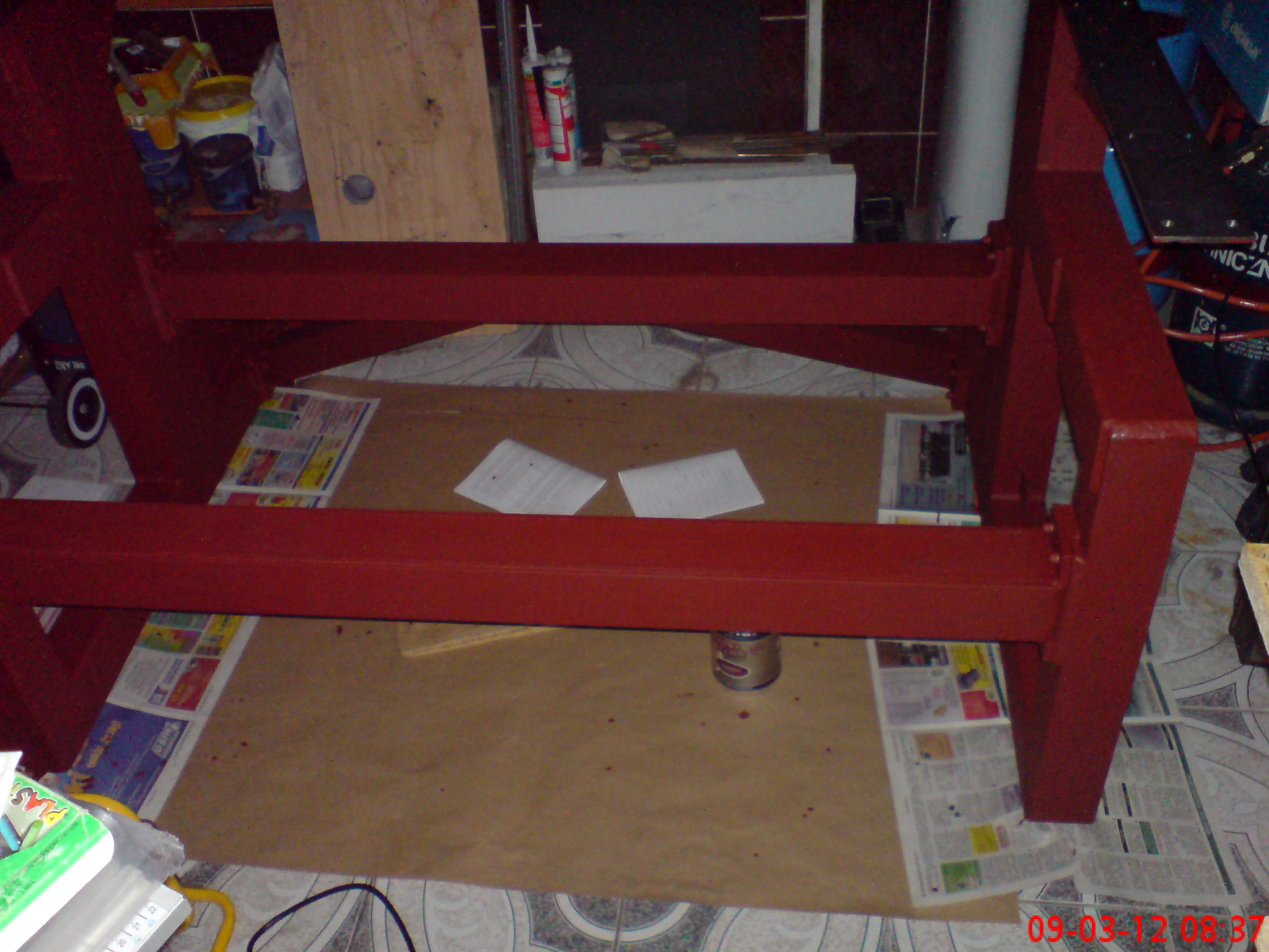

żeby wzniecić w sobie choć trochę optymizmu, maznąłem ramę minią, zawsze to trochę do przodu i milej dla oka wygląda
docelowo będzie chyba coś w... niebieskim odcieniu

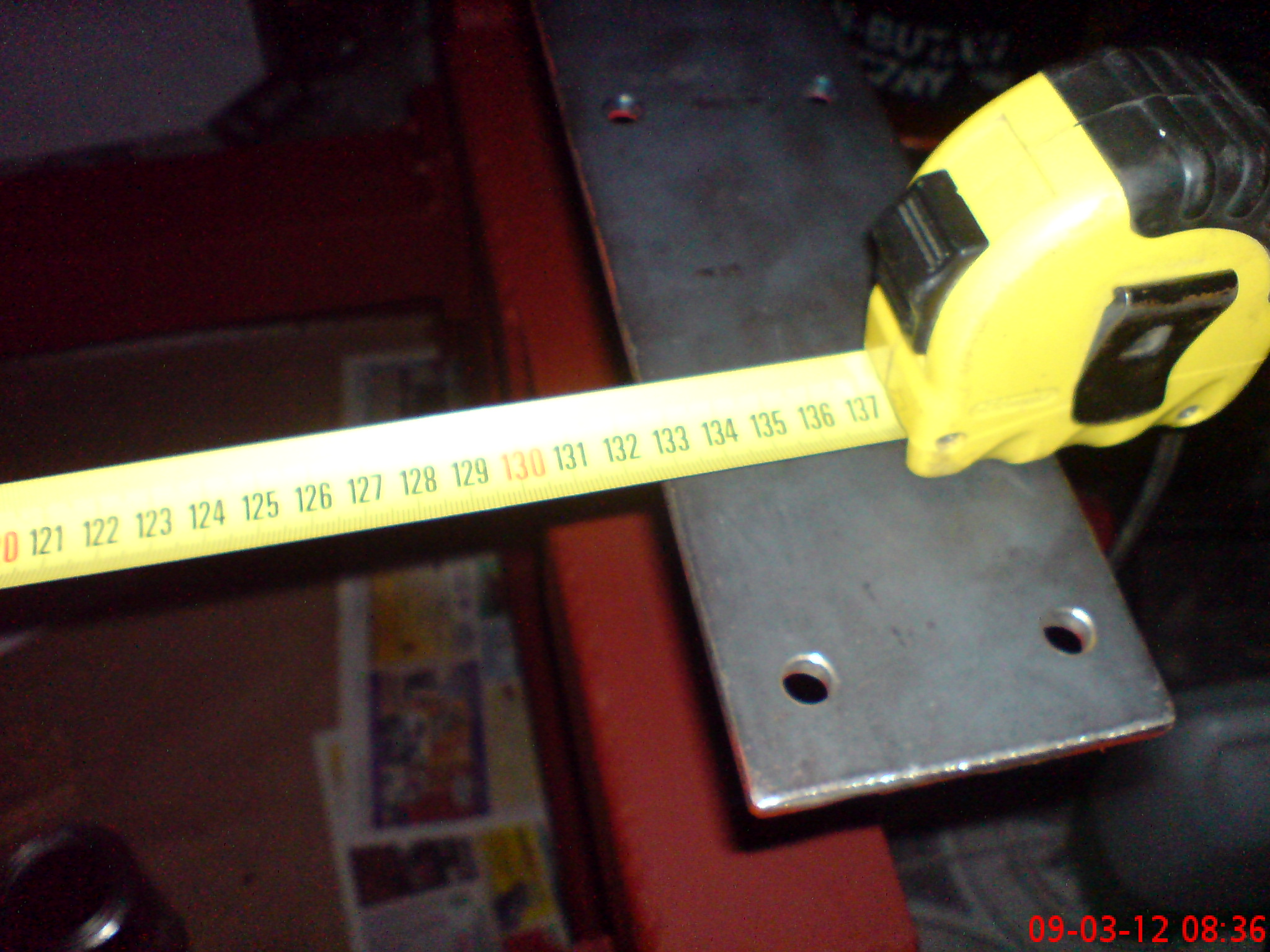

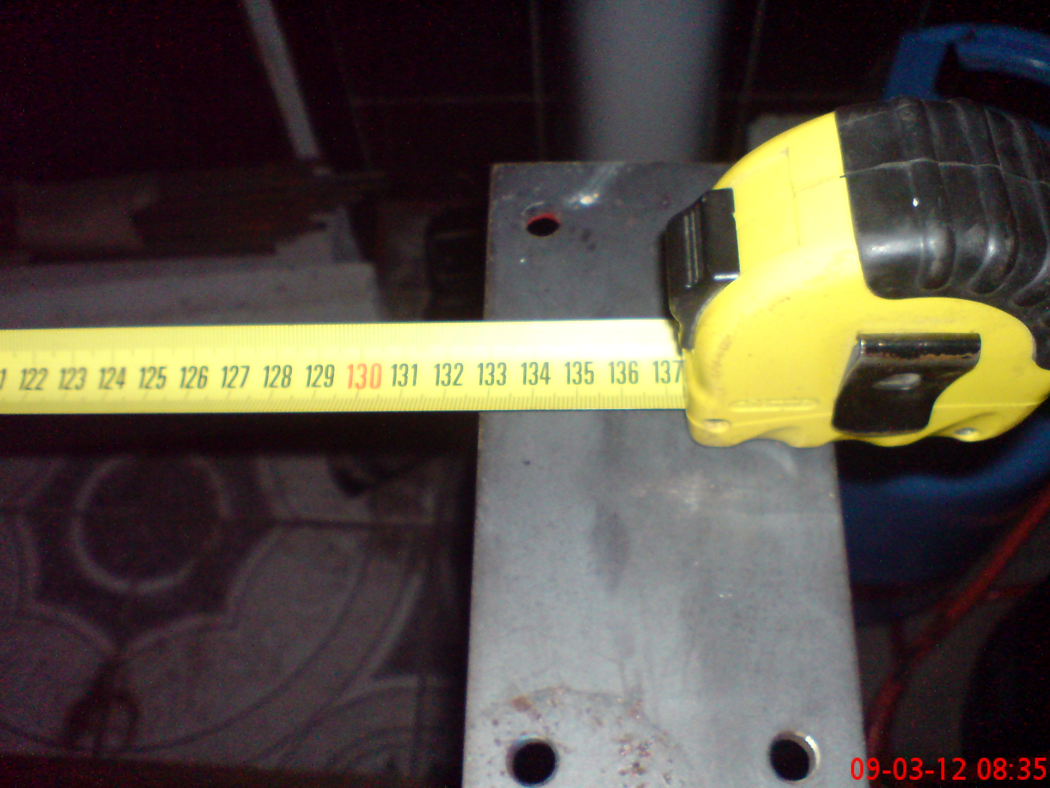

Niestety, obawiałem się od początku długich nawisów uchwytów Y w tej nietypowej ramie i jak sprawdziłem, przy mocniejszym nacisku końce uchwytów Y doginają mi się ponad 0.1mm. Co będzie jak założę ciężkawą bramę i przy najeździe do końca ugnie mi się z 0.5-0.6mm ? Pewnie na końcach -czyli z przodu- bedę musiał zamontować jakieś wsporniki, ale z kolei psuje mi to koncepcję montażu ruchomego blatu
Znowu czekają mnie medytacje, medytacje, medytacje ...
[ Dodano: 2012-03-12, 23:11 ]
Dały mi do myślenia te ugięcia

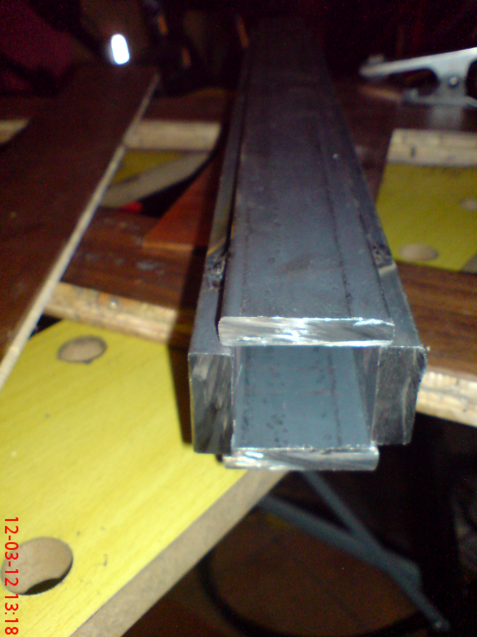

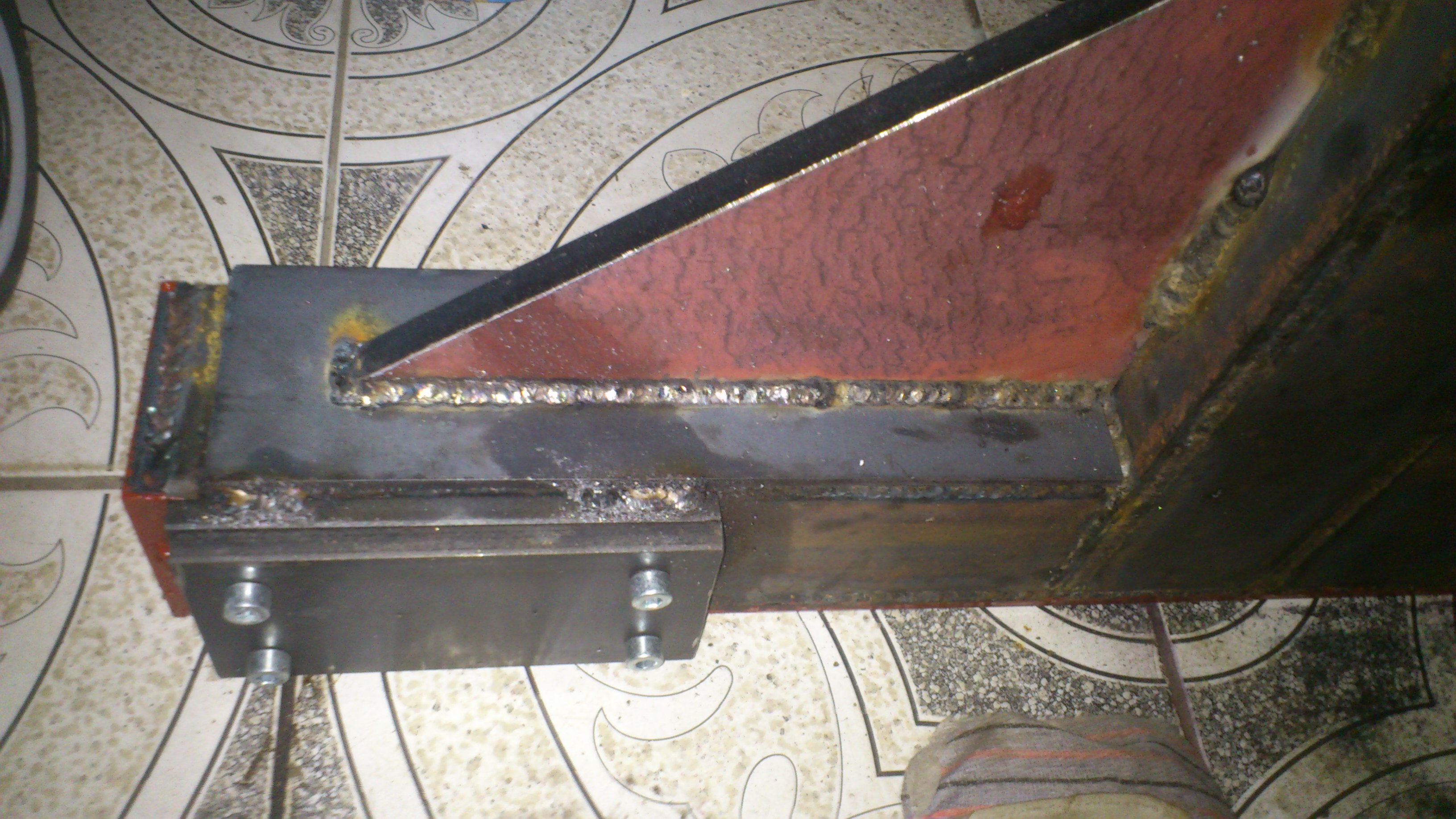

. Od początku obawiałem się tego, ale pomyślałem że w razie czego domontuję tam jakieś przykręcane wsporniki i będzie ok. Jeśli musiałbym wjechać czymś większym to je odkręcę, a do drewna czy miękkich materiałów to dokładność 0.3-0.5 mm wystarczy aż nadto. Ale... jak tak sobie czytam opinie innych i oglądam różne maszynki, to dochodzę do wniosku że może faktycznie i na mojej dałoby się jakoś obrabiać aluminium ? Nawet jeśli dokładności nie byłyby oszałamiające, to wiele mógłbym sobie dzięki temu zrobić. No i tak.. po obejrzeniu tej swojej konstrukcji stwierdziłem, że pole robocze wyjdzie do 1100mm i jest to całkiem duże pole, a drzwi to raczej na tym obrabiać nie będę. A jeśli mam wybierać pomiędzy ewentualną możliwością obróbki aluminium a rzeczonymi drzwiami, to wybieram aluminium
. Stąd myśl, żeby ten wspornik nie był przykręcany, ale wmontowany na stałe. Ponieważ to powinien być w miarę solidny wspornik, a takiego nie kupię, pozostały inne rozwiązania. Rozmiar jest nieduży, więc obspawywanie cienkościennego profila jest mało sensowne, więc co może zrobić facet który lubi improwizować ? Np. może wymyślić sobie że potrzebny profil zrobi sobie sam

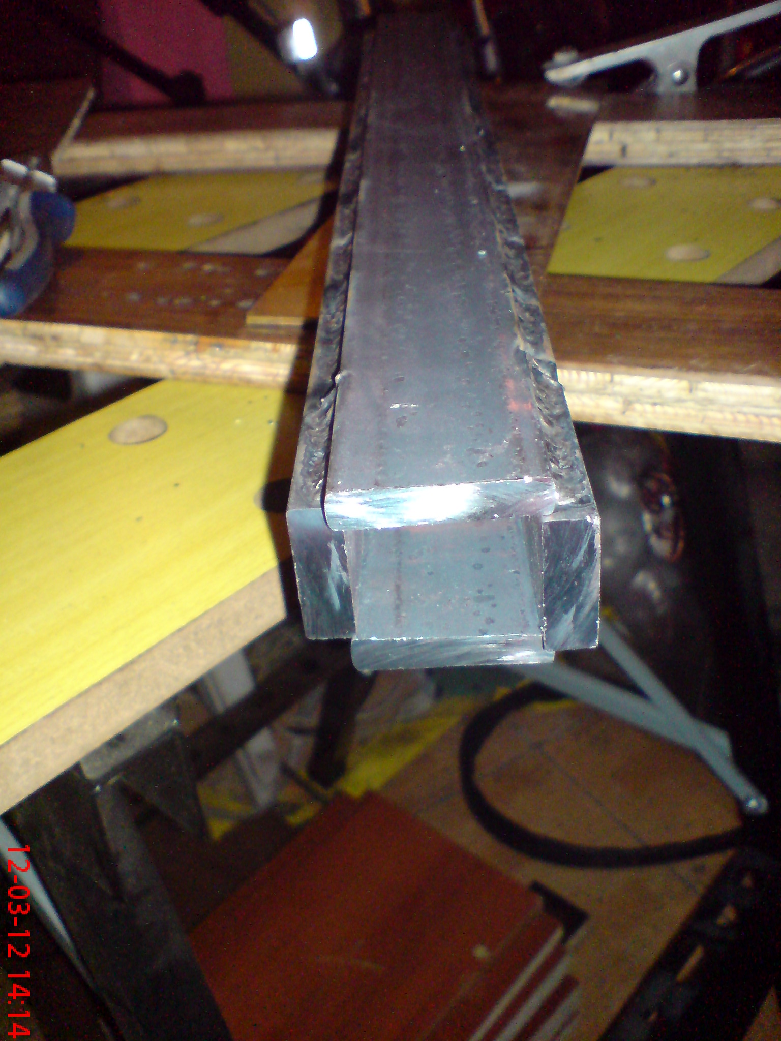

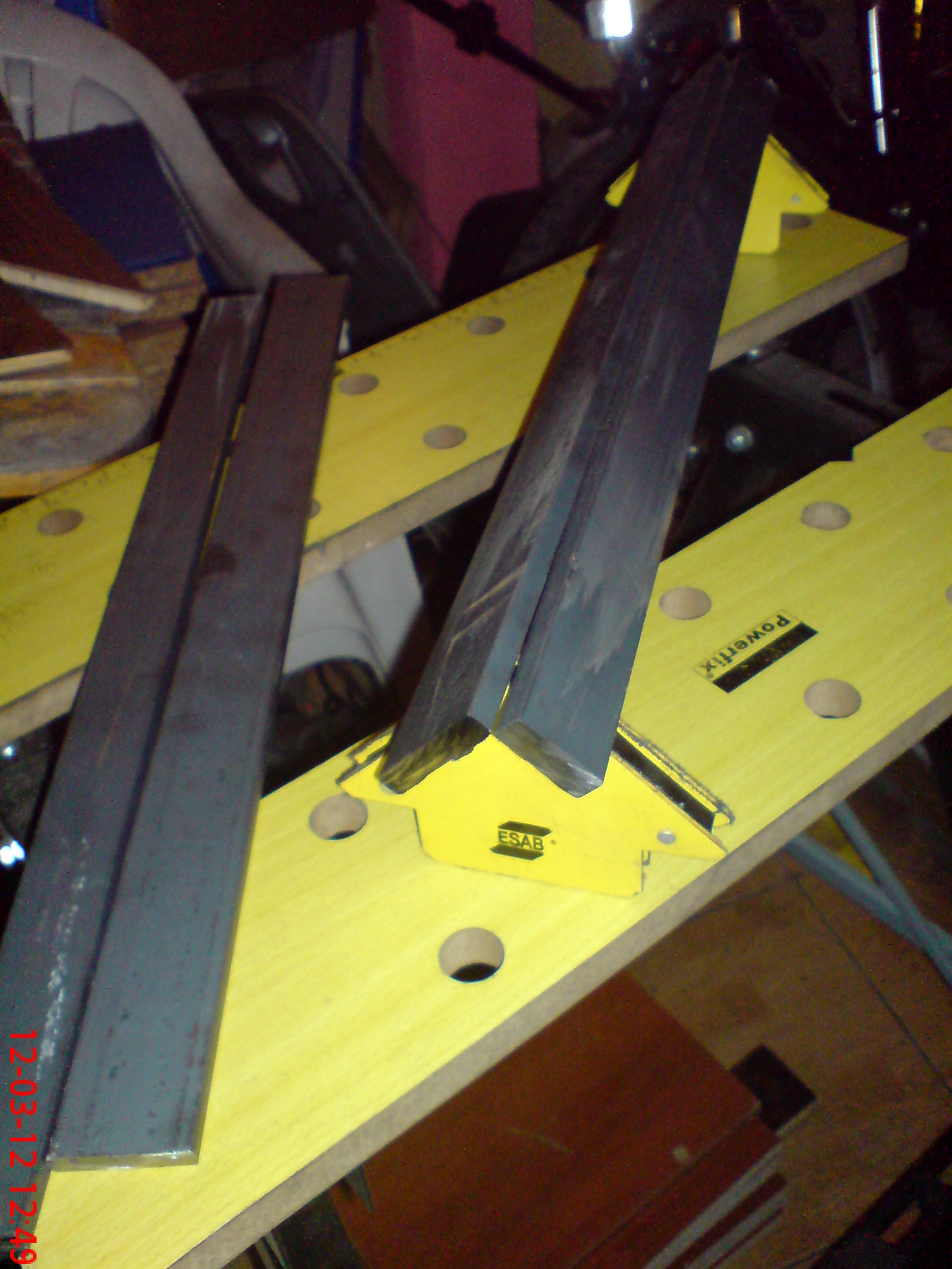

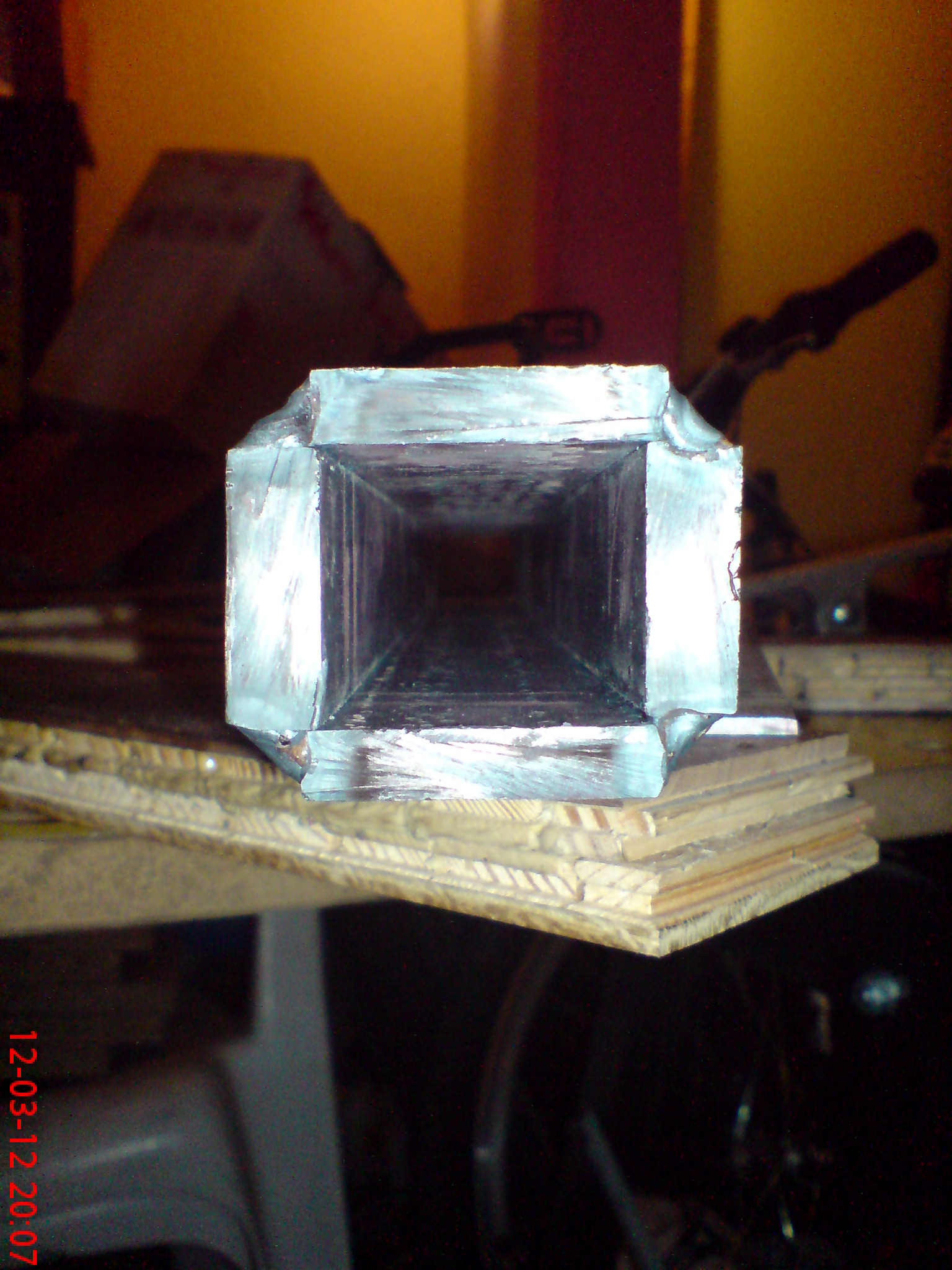

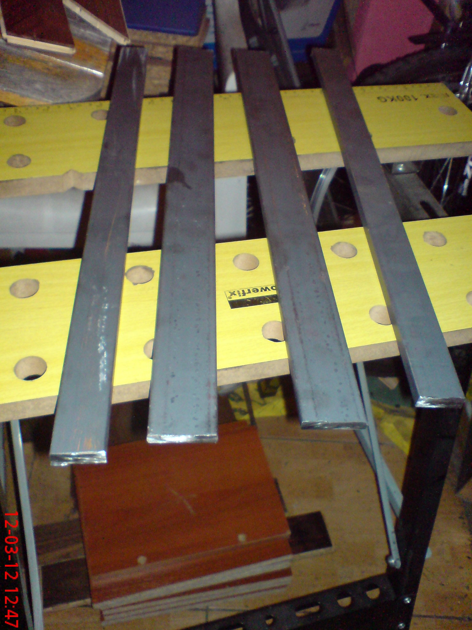

. Od słowa do słowa:
4 płaskowniki 8 i 10mm (takie akurat były na składzie):
pierwsze przymiarki:
wstępnie poszczepiane:

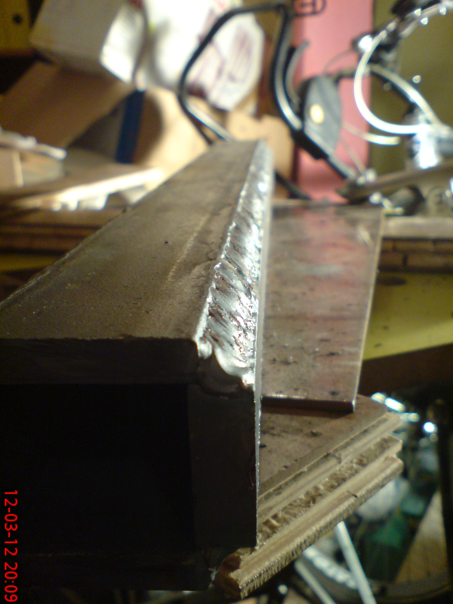

pierwsza warstwa położona:

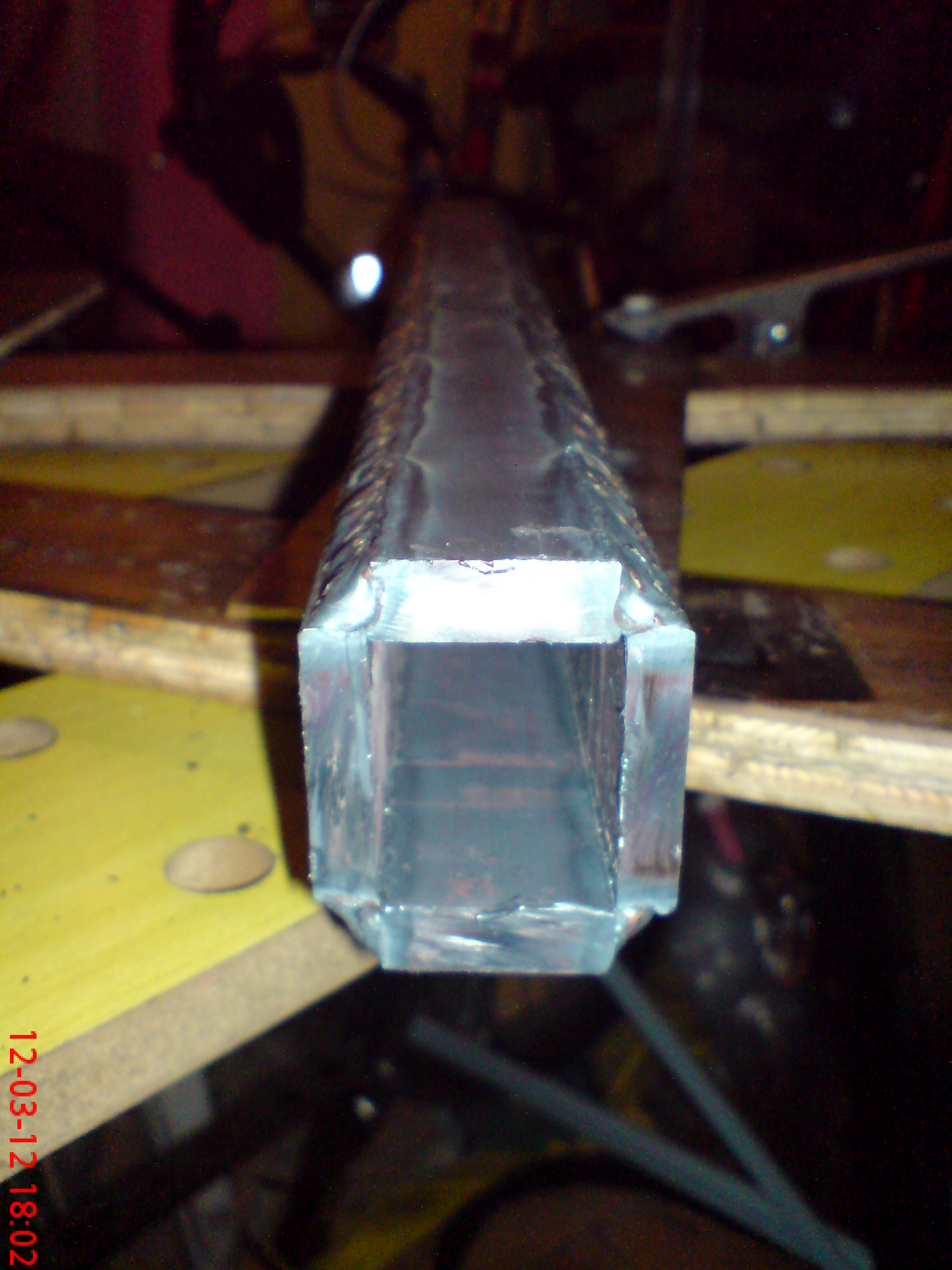

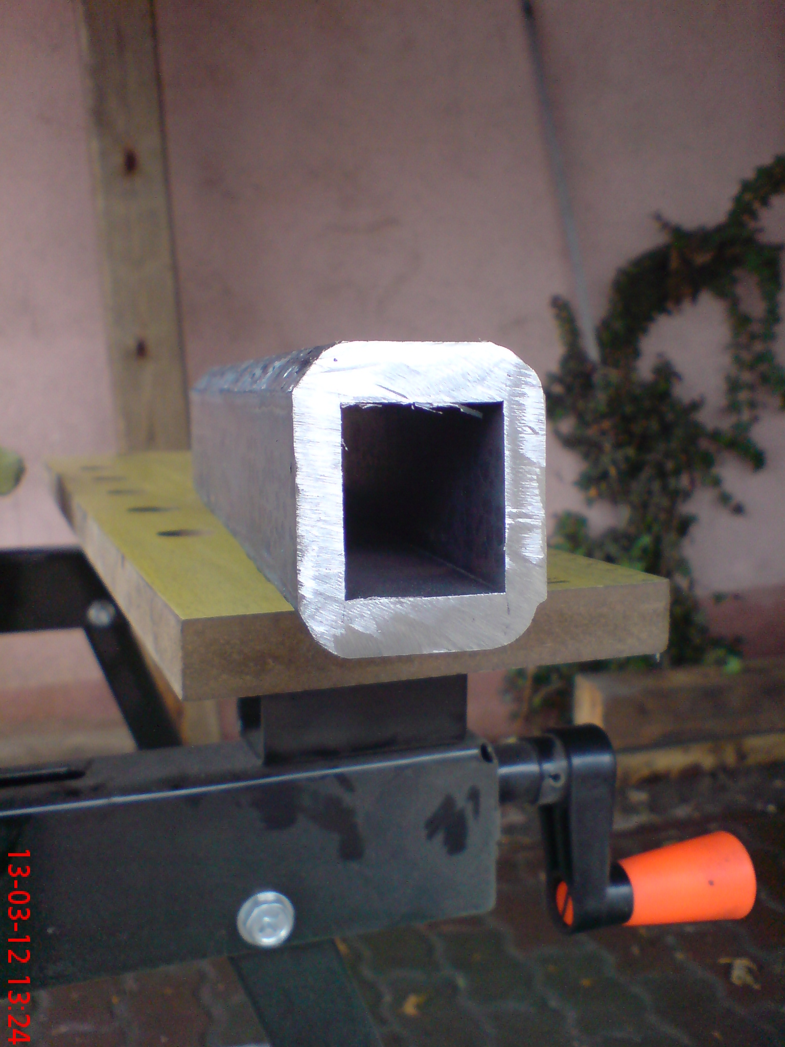

pospawany i już ostudzony "PROFIL"
Efektywność cenowa i czasowa tego mojego wiekopomnego dokonania jest mizerna, ale w życiu trzeba sobie jakoś radzić... Nie wiem tylko, czy ten mój profil, to jest zimno- czy gorącowalcowany ?

Tu ciachnięty profil:
A tu zamontowany uchwyt, który przyda się kiedy w przyszłości lekko odurzony oparami denaturatu będę musiał na gwałt się czegoś przytrzymać

Dla początkujących amatorów z ambicjami budowania pierwszej maszyny "do setki":
ten płaskownik (80x6) nie jest podparty jedynie na końcu na długości ok. 8-9cm i tę końcówkę, samymi rękami, jestem w stanie wygiąć o dobre 2 "dychy"

Rama zyskała nowy wizerunek:

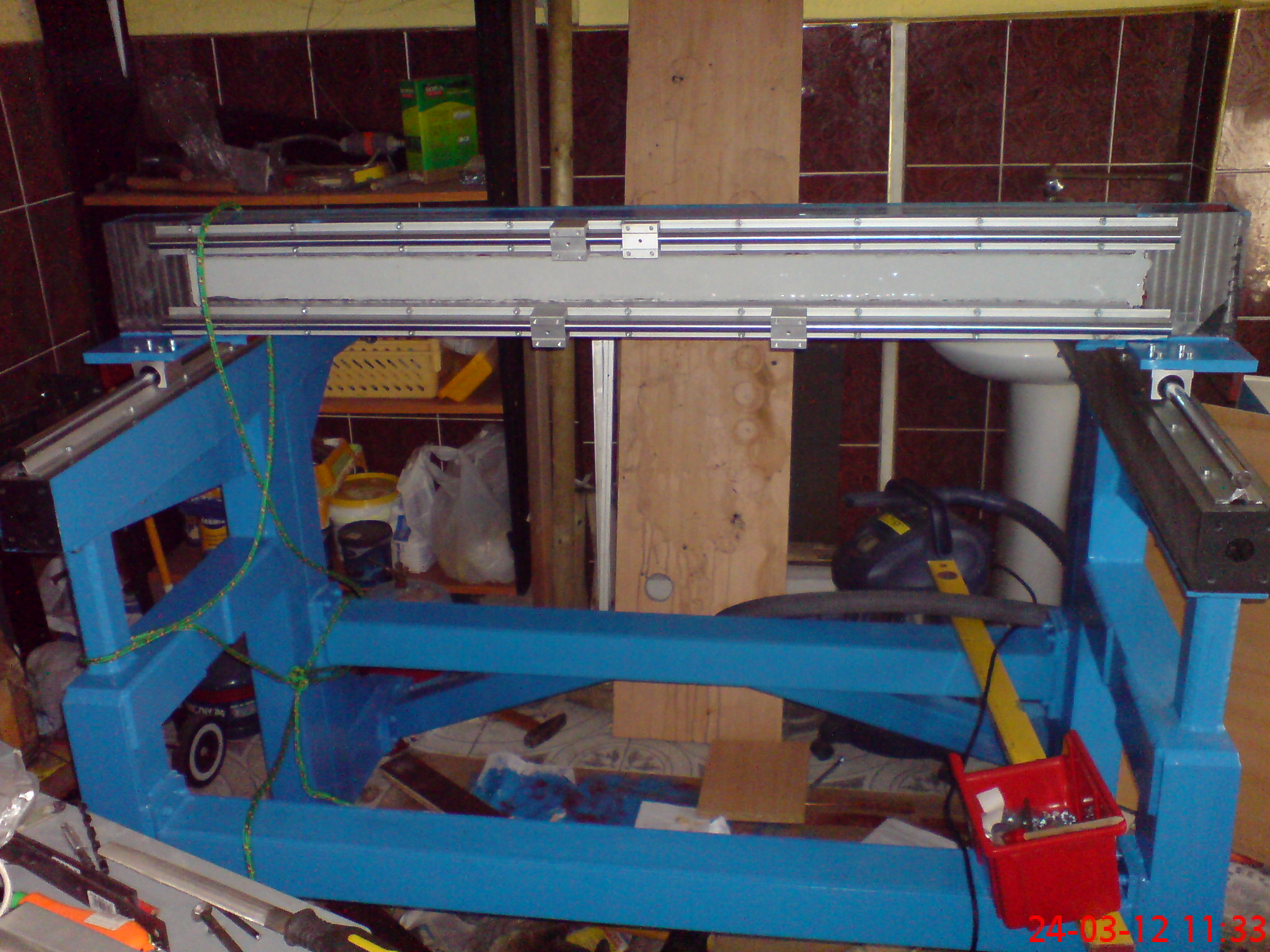

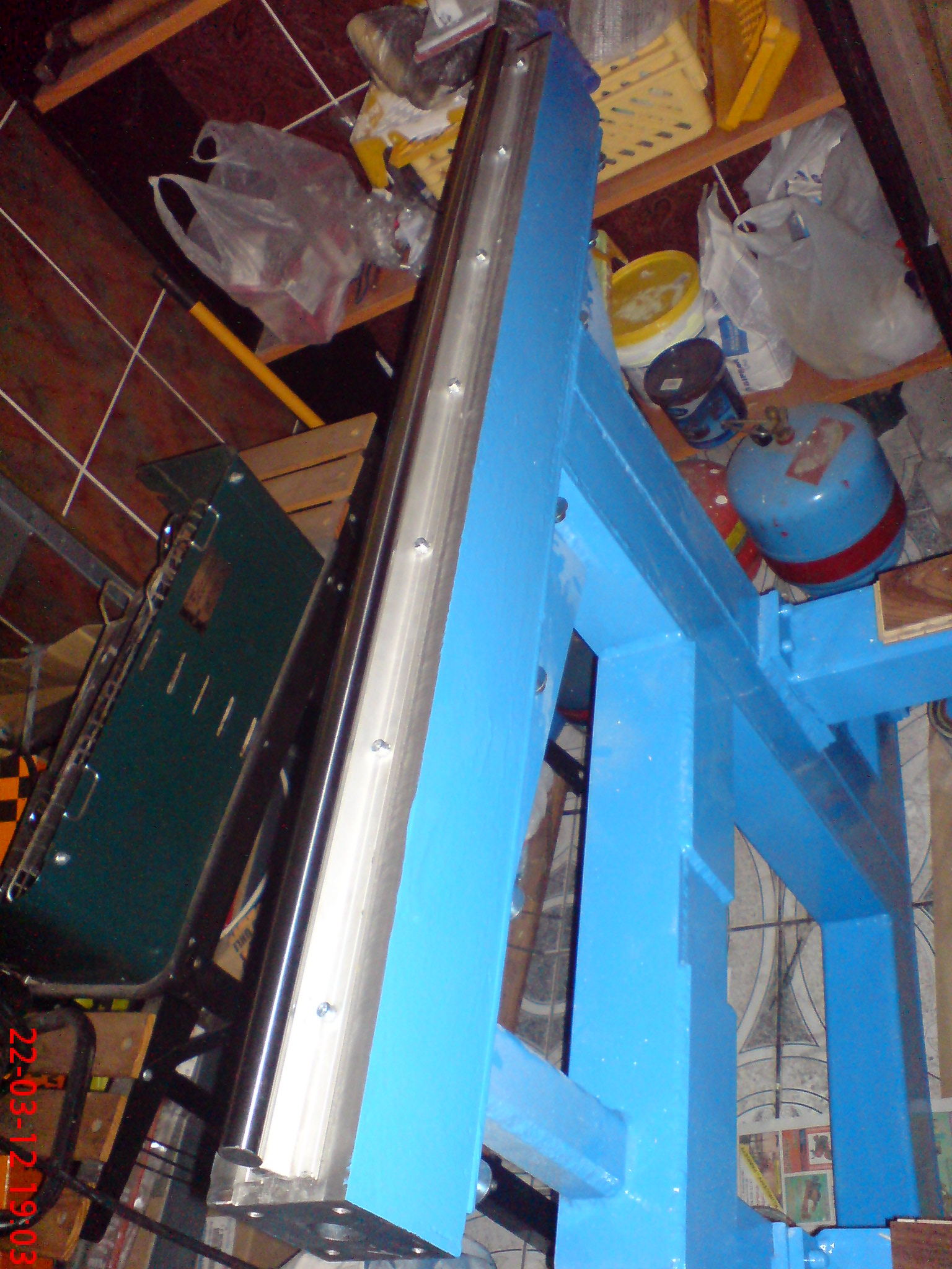

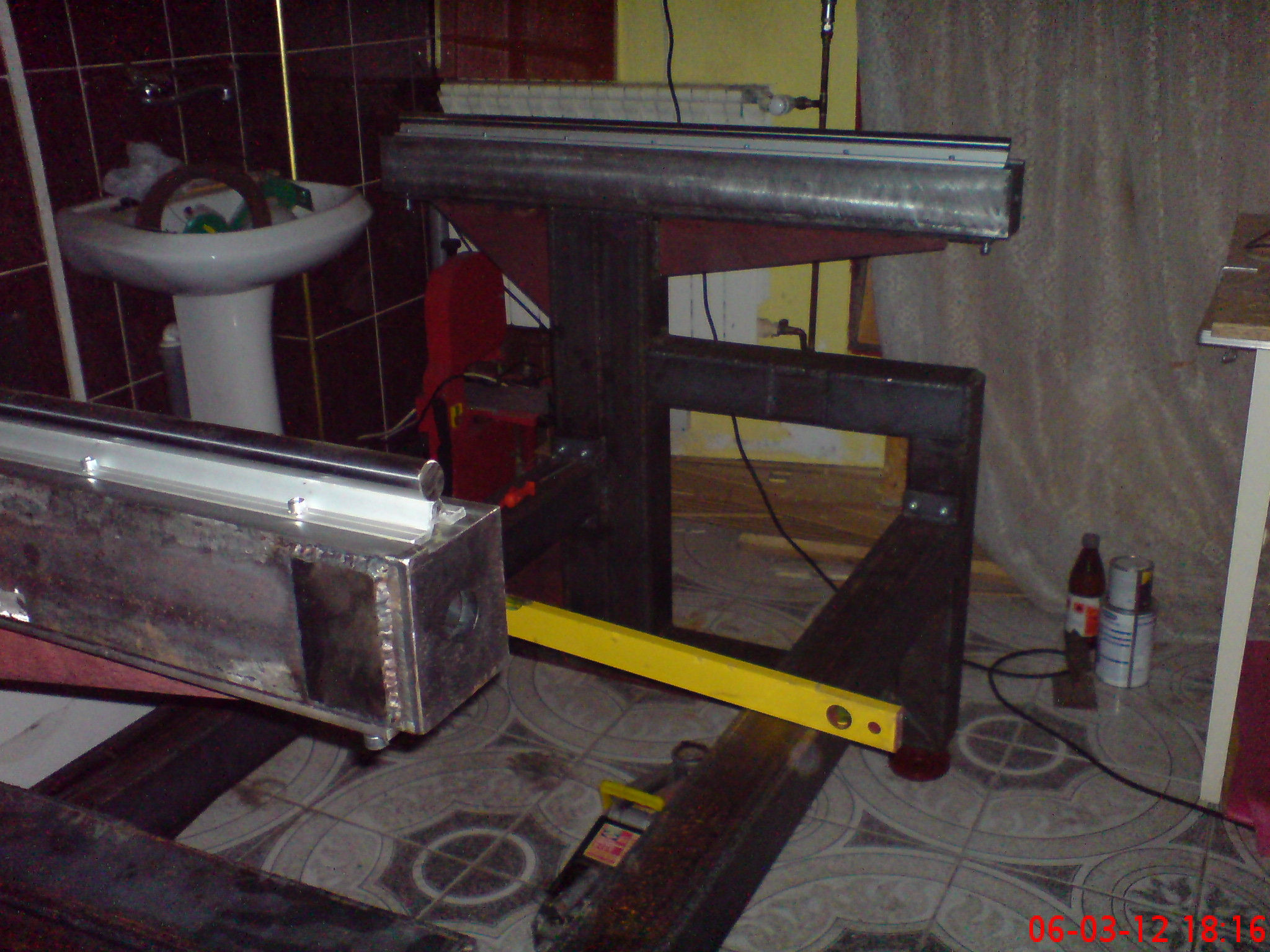

Lewy uchwyt belki Y po wstępnej wylewce wyrównującej:
a tutaj już belka Y przygotowana do przykręcenia:
Pierwsze przymiarki bramy:

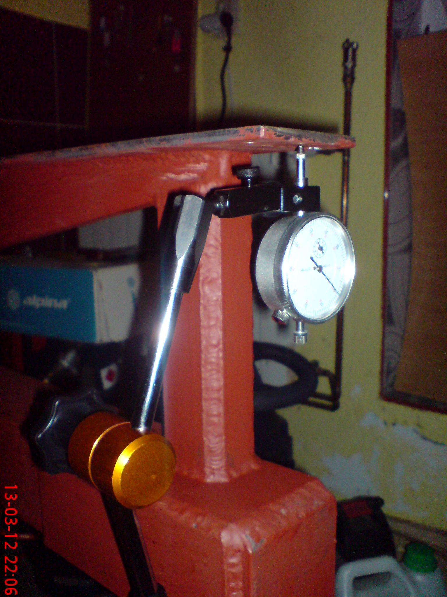

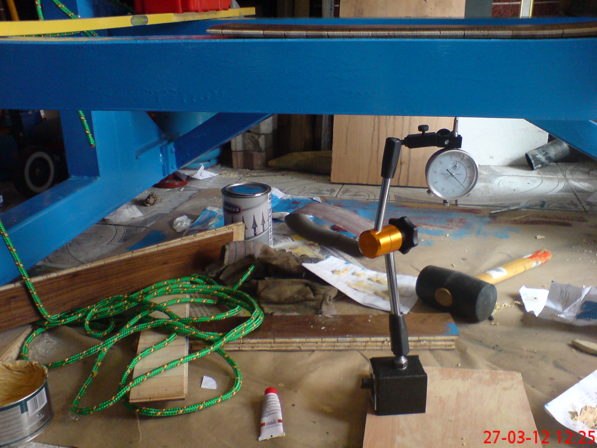

Muszę przyznać, że jestem pozytywnie zaskoczony sztywnością tej mojej konstrukcji "z dużej ilości małych profili" - jak to w innym wątku określił jeden z Kolegów
. Podstawiłem czujnik pod środek przedniej belki łączącej oba boki:
a następnie obciążyłem z góry całymi 80 kg mojej żywej wagi
. Ugięcie belki nie przekroczyło 6 setnych
