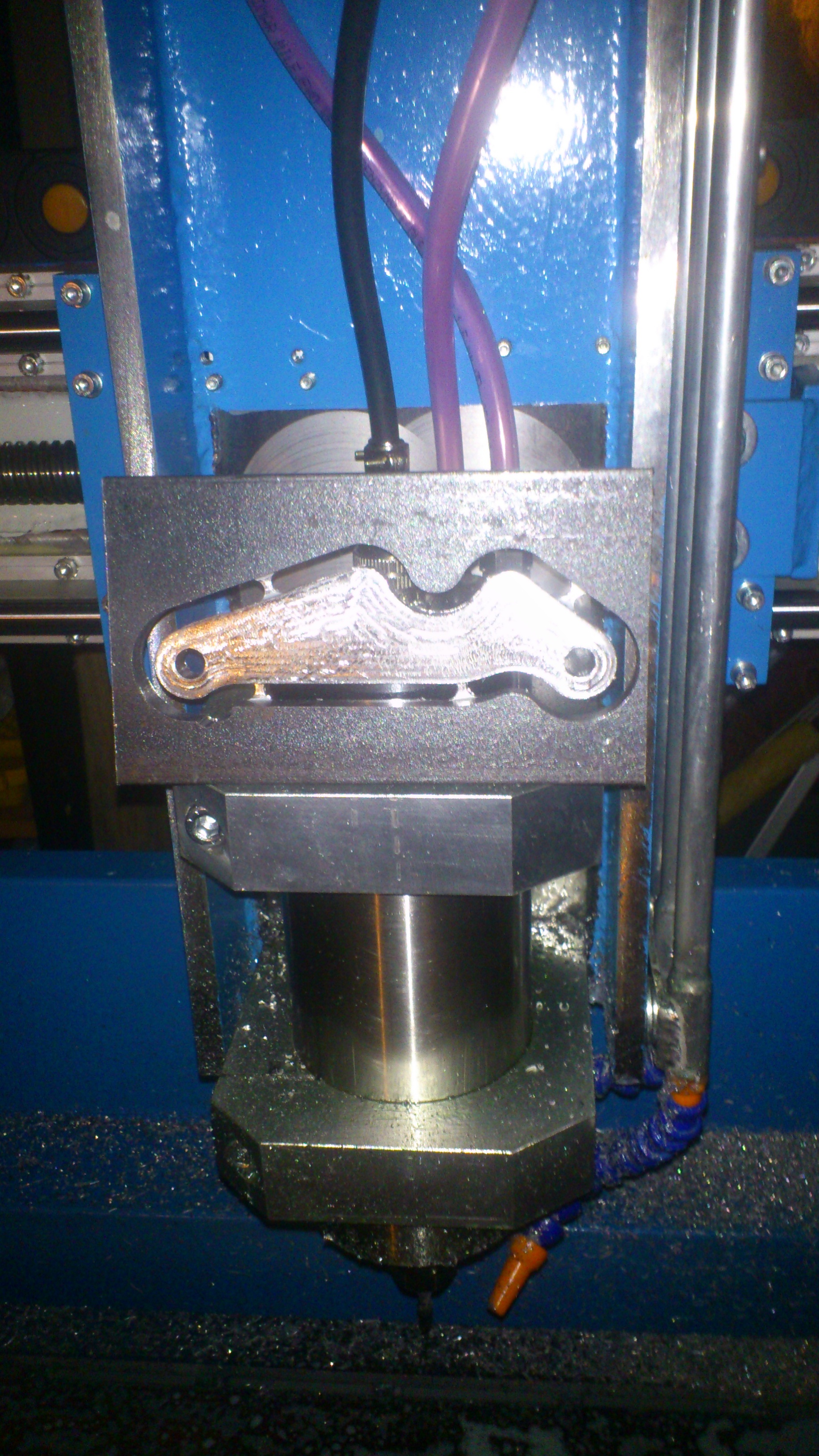

Dzięki, G3d, czy masz może jeszcze sposób na jazdę po rampie ? I druga sprawa: puściłem dziś obróbkę na 4 mostkach i wyszło tak, że na 1,2 i 4-tym mostku zagłębienie i wyjazd mostka były na prędkości zagłębienia podanej w "profilu" a na 3-cim mostku wjazd i zjazd z mostka robił praktycznie na pełnej prędkości - czy ja gdzieś czegoś nie dokonfigurowałem ? Jest też parametr "rapid safety space" w którym określam jak nisko nad wybrany materiał może mi frez zjechać w G0. To działa mi w pocket'cie, ale chyba nie działa w "profilu" ?
Ten offtop mi nie przeszkadza, maszyna właściwie skończona, pozostały kosmetyczne detale. Może przeszkadzałby trochę w czytaniu, ale kto za miesiąc czy kilka m-cy zajrzy do tego wątku ? :smile:

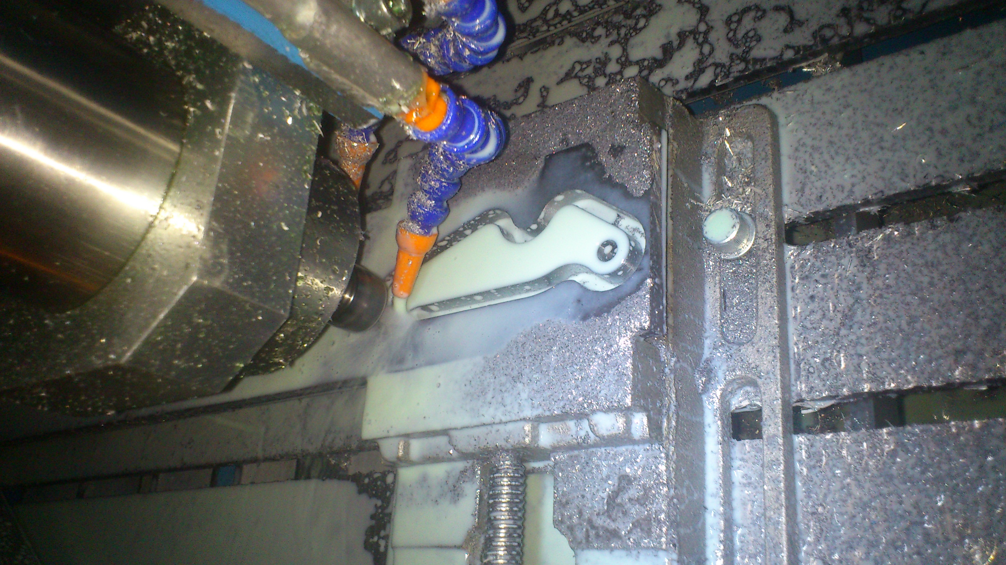

Dziś puściłem frezowanie zacisku, St3 10mm, 9k obr, 0.2x1000. Nagrałem krótki film:
[youtube][/youtube]
i kilka zdjęć:
w trakcie obróbki:
po obróbce:

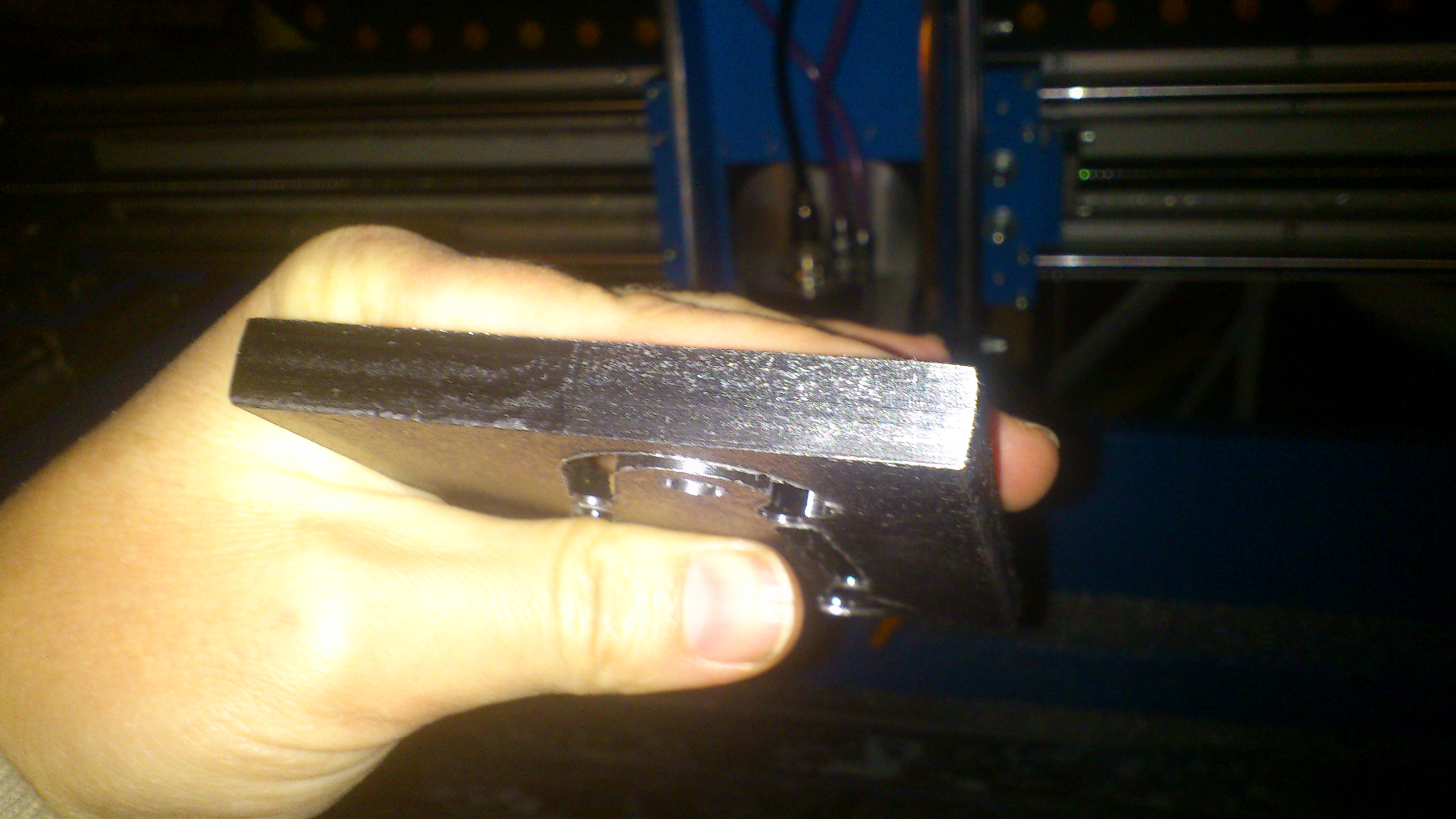

Nie za bardzo wyszło planowanie z wierzchu, ponieważ robione było kiedy zacisk trzymał się już na 4 mosteczkach 2x1mm :smile: . Swoją drogą, Heeks chroni trochę przed głupotą operatora: kiedy w projekcie mostki były takie strasznie długie, to skracałem je jak mogłem. Niestety, poniżej parametru "2" Heeks nie skracał. Wkurzałem się bo mostki wciąż były strasznie długie. Dopiero kiedy maszyna ruszyła, uświadomiłem sobie, że mądry operator patrząc na ścieżkę narzędzia domyśliłby się, że w ścieżce musi też być uwzględniona grubość narzędzia :smile: .

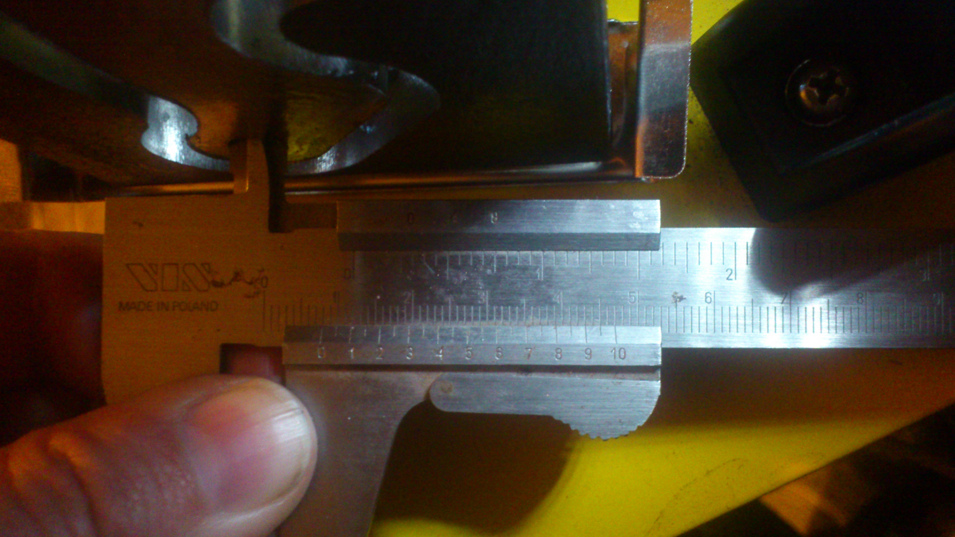

W projekcie było 8mm, a moja przedpotopowa suwmiarka pokazuje coś pomiędzy 7.95 a 8mm. Biorąc pod uwagę jaka to maszyna i fakt że frezowane było od razu na gotowo, bez obróbki wykańczającej, to wynik chyba nienajgorszy :smile: :
A ten pierwszy egzemplarz najchętniej zostawiłbym sobie na pamiątkę :smile: :
Tu powierzchnia po przecięciu płaskownika:
Oczywiście cięte było za pomocą Kamarowej kieszeni :grin:
