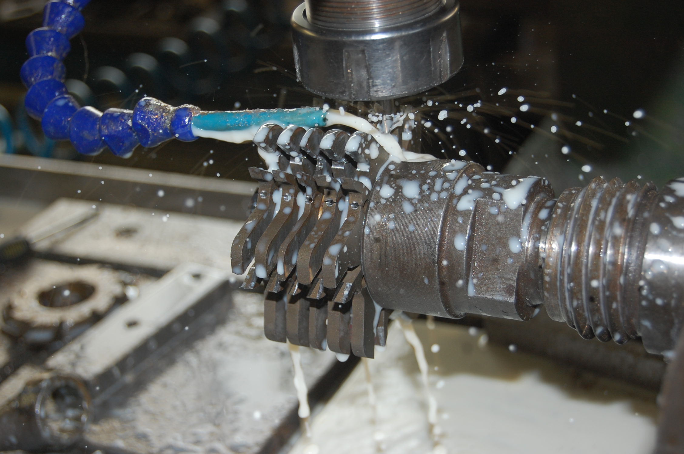

Dniowka na sztuke :) Nie ma tragedii :)
Zależy ile się za sztukę wyrwie. Puki co to klient jeszcze nie wie , że mu coś takiego robię :)
Dodane 1 godzina 3 minuty 55 sekundy:

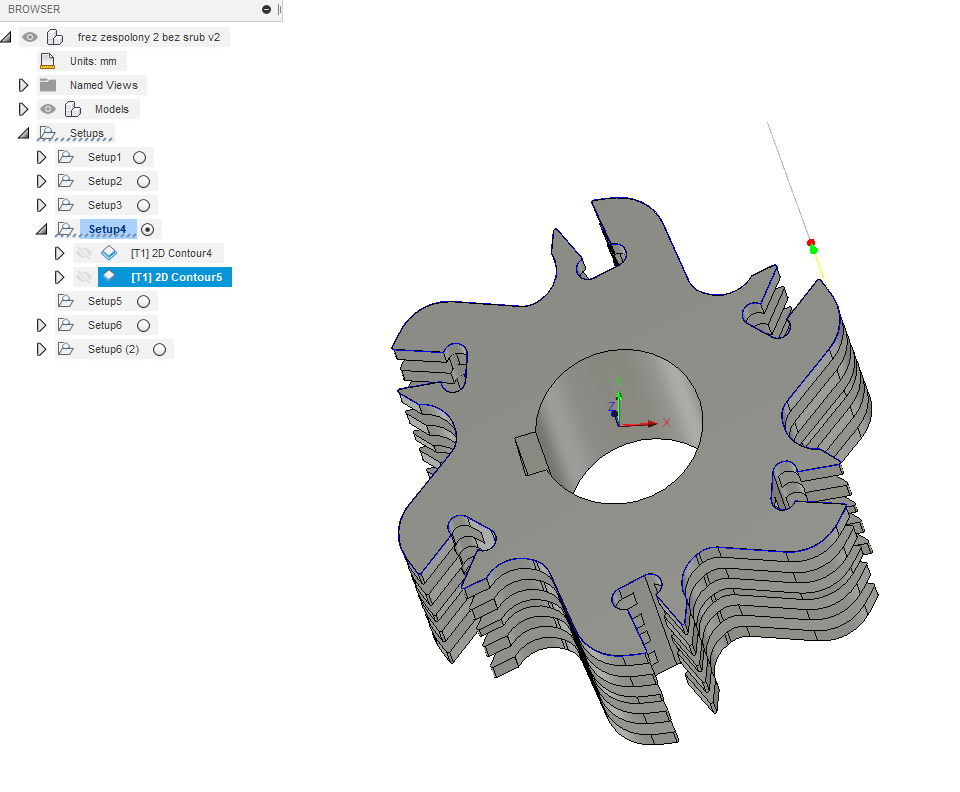

Zabawy ciąg dalszy, frezowanie zamka płytki. To już sama przyjemność :)
No i pojawił się dylemat: płytki się fajnie zaciskają, czy jest sens robić śrubki docisku ?

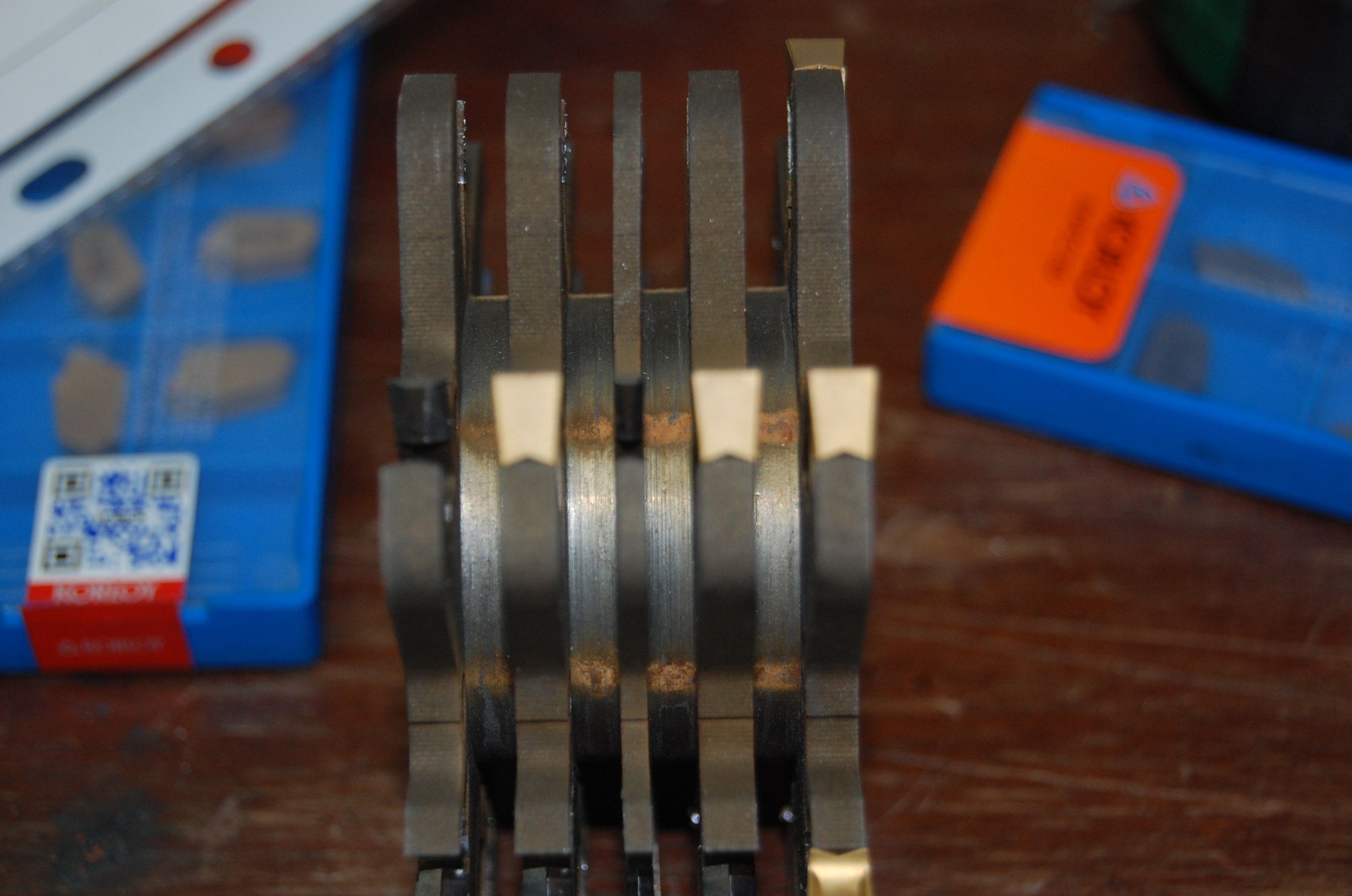

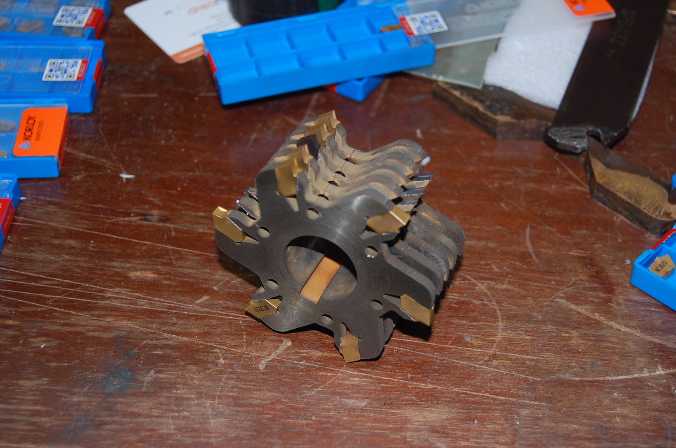

Raczej nie... Te plytki mocuja sie silami skrawania :) Chyba, ze glowica bedzie miala takie obroty, ze pogubi plytki zanim wejdzie w material :D
lepi
Posty: 1556
Re: Frezowanie kanałka
#153
Post napisał: lepi » 07 sty 2020, 08:48
Lepiej zrobić. Skoro były przewidziane i sztywność mocowania jest trochę osłabiona przez miejsce na nie.

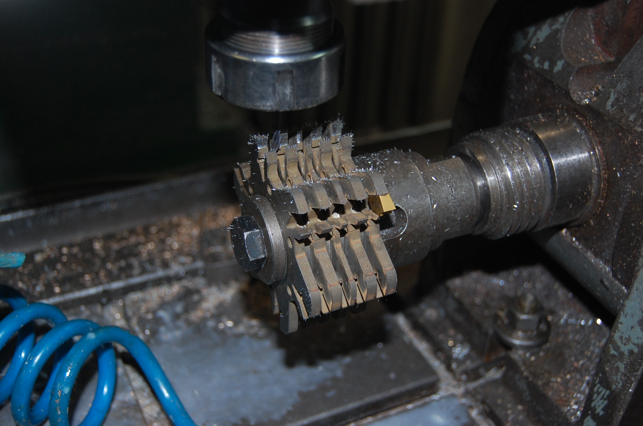

Post napisał: kamar » 07 sty 2020, 09:51
Jako że opinie rozbieżne, to sprawdzimy organoleptycznie :)
Już się nacina.

Na listwie dedykowanej do tych plytek nie ma srubki mocujacej tylko taki smieszny kluczyk ktory rozchyla pletwy mocujace. Tylko tam wymiar miedzy pletwami jest lekko w minusie - na tyle ze bez rozchylenia nie wsadzisz nowej plytki. Ale stara szczypcami wyjac sie da bez rozchylania :)

Jeśli jakaś płytka się poluzuje i przesunie w bok, to rozryje kanałek lub się ukruszy. Ja bym śrubki dodał.

To chyba nie te płytki. W SP krawędzie ustalające są pod kątem 13 ° i sama się zaciska. Seco ma podobnie. Pukniecie tworzywem zaciska na amen a podważenie czymkolwiek wyciąga
Dodane 1 minuta 9 sekundy:
TOP67 pisze:
07 sty 2020, 10:28
Nie ma opcji, moze nie widać ale tam są zamki na obu krawędziach.

Ale chyba faktycznie zostanę przy śrubkach, bałem się kłopotów z wykonaniem ale idą jak sieczka.

Jakie artystyczne zdjęcie z kroplami chłodziwa w powietrzu :D

Rozumiem, że będą gwinty stożkowe lub gwint jest w minusie?
