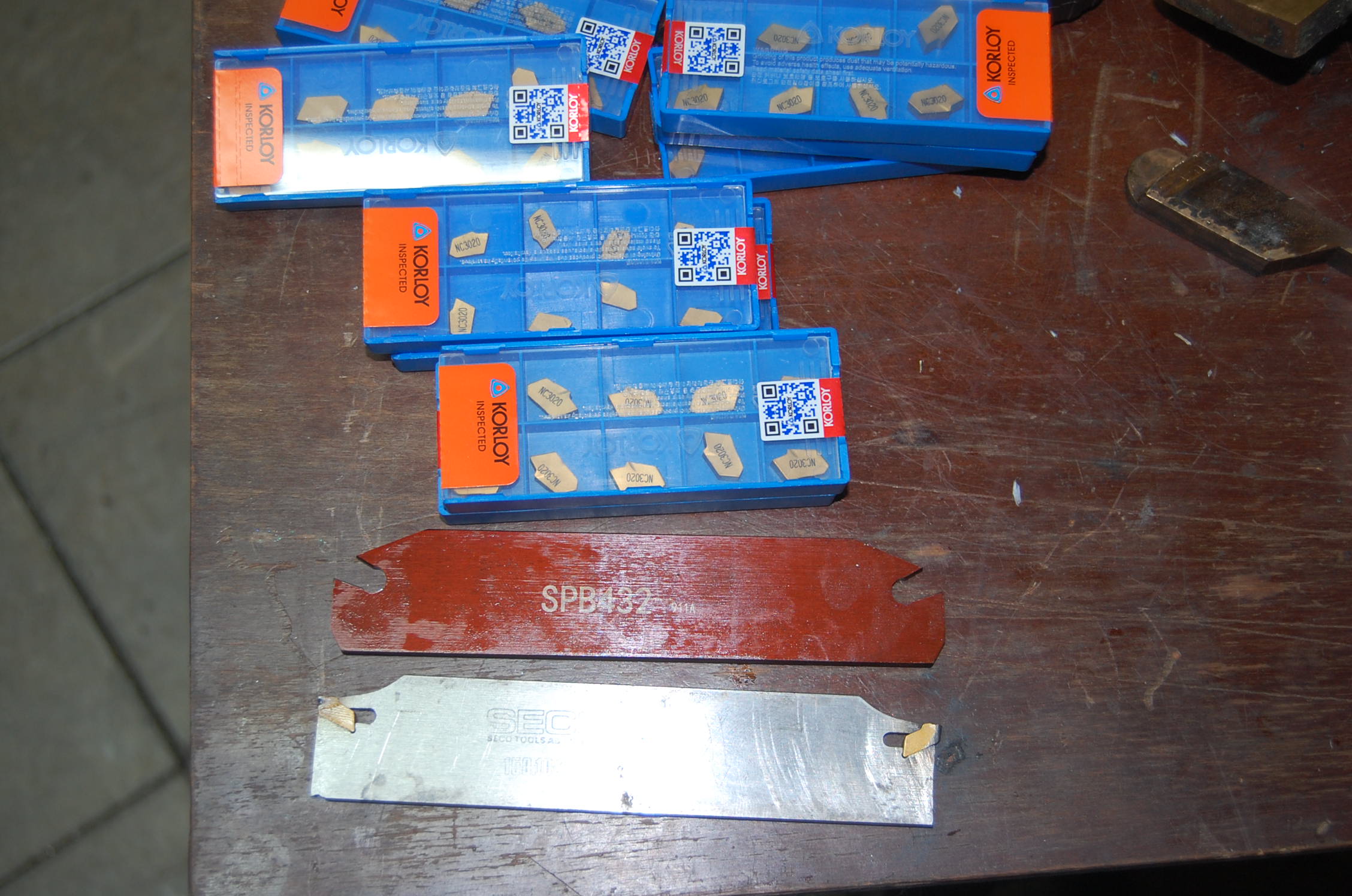

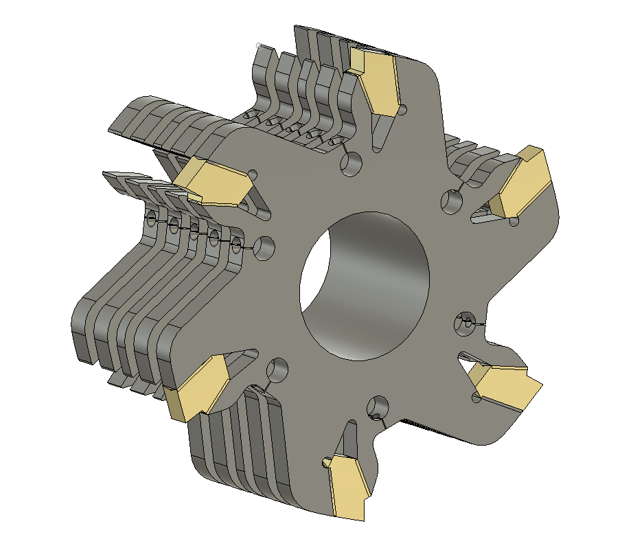

Nawet szybko wszystko dojechało i zaczynamy. W tzw. międzyczasie zmienił się projekt i typ płytek.

Dobrze widzę, że środkowa płytka jest węższa? Te szersze mają zniwelować problem przesunięcia osi bocznych kanałków?
Posty w temacie: 83
Posty: 17289
Re: Frezowanie kanałka
#143
Post napisał: kamar » 03 sty 2020, 19:21
Tak musi być. Płytki 4x5mm i 3 mm w środku. Dlatego zmieniłem typ płytek, w poprzednich były różnice kształtu między 5 a 3.
A kroją się jeszcze z płytkami 4 i 2mm.
Posty w temacie: 83
Posty: 17289
#144

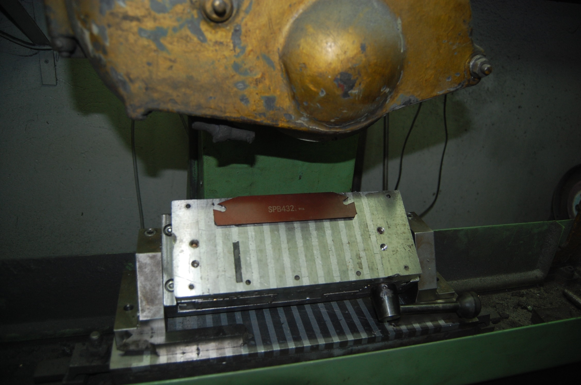

Post napisał: kamar » 04 sty 2020, 08:41
Zamawiając płytki, kupiłem też listwy do nich. Gabarytami podobna do SECO, twardość porównywalna (55 do 53HRC dla SECO)
tylko cena dwudziestokrotnie mniejsza :) Drobny kłopot - chińska jest milimetr szersza a że oprawki mam SECO to trza przeszlifować.
Obrazek Obrazek
Posty w temacie: 83
Posty: 17289
#145

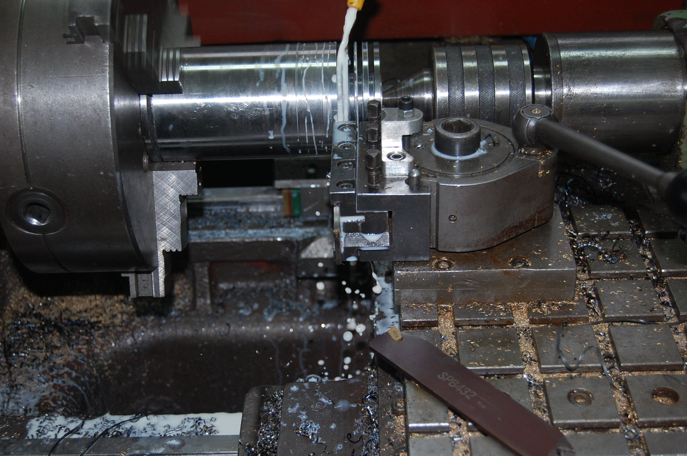

Post napisał: kamar » 04 sty 2020, 14:13
Nie chcąc powielać błędu z poprzedniej realizacji, nacinam kilka otoczek na freza, więc dość głębokiego kopania (46mm ze średnicy) jest sporo. Testowo robię to naprzemiennie listwą SECO i chińczykiem. I jestem o krok od ogłoszenia herezji :)

kamar pisze:I jestem o krok od ogłoszenia herezji
Serio lepsze? :D
Posty w temacie: 83
Posty: 17289
#147
Post napisał: kamar » 04 sty 2020, 18:04
Powiem ostrożnie, nie widzę żeby były gorsze. Może gdzieś na wyżyłowanych parametrach byłoby widać ale u mnie sporo zaoszczędzą.

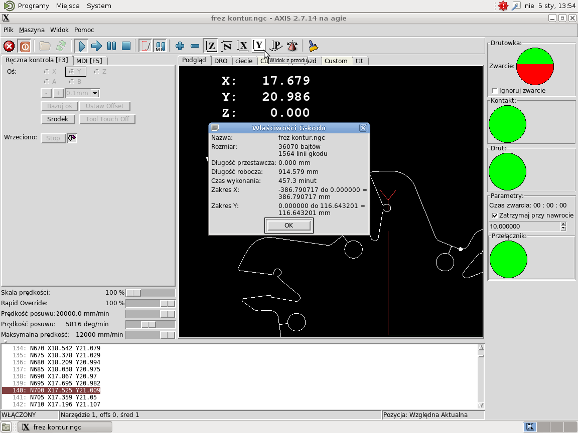

Mam zrobione najważniejsze - ustawione do wycinania.
Rano się puści i przez przedłużony weekend powinny bezboleśnie spaść.
Posty w temacie: 83
Posty: 17289
#148

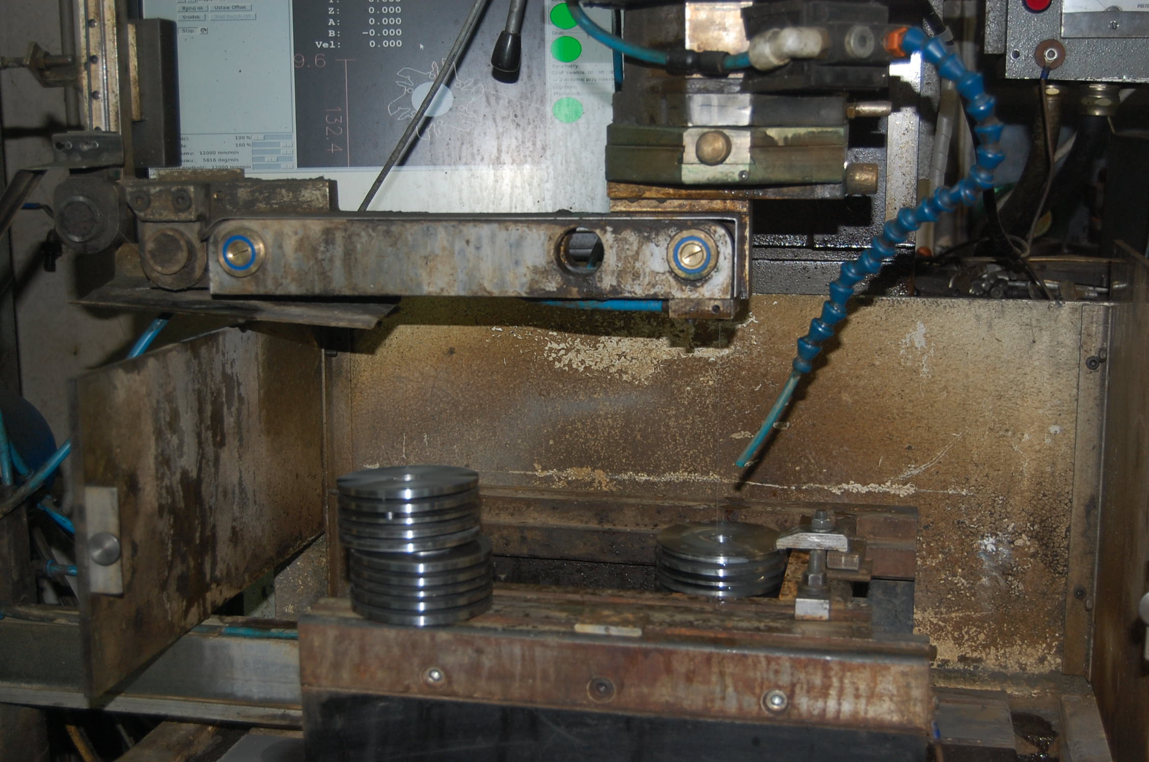

Post napisał: kamar » 05 sty 2020, 14:01
Trochę to się zejdzie :)

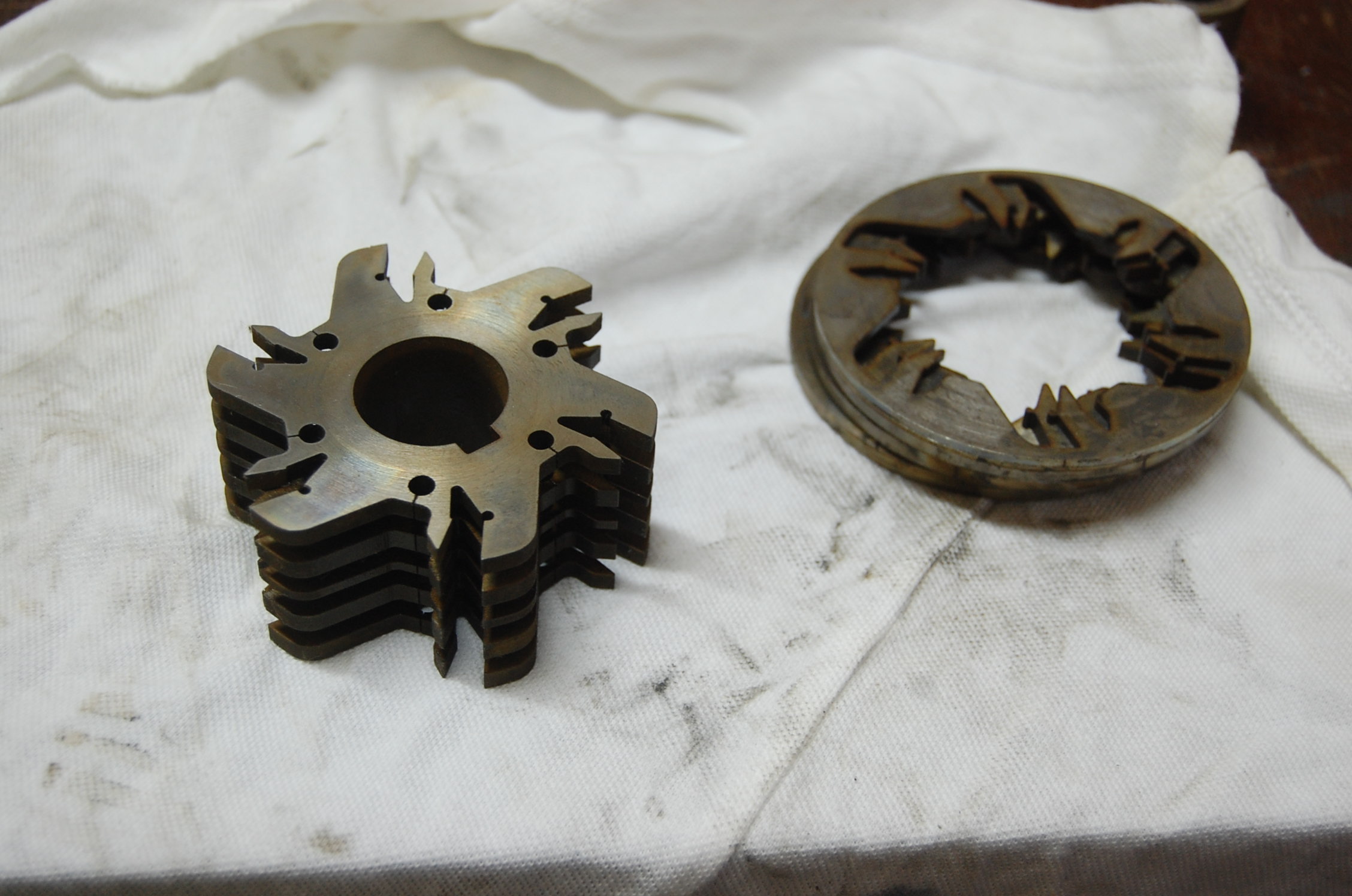

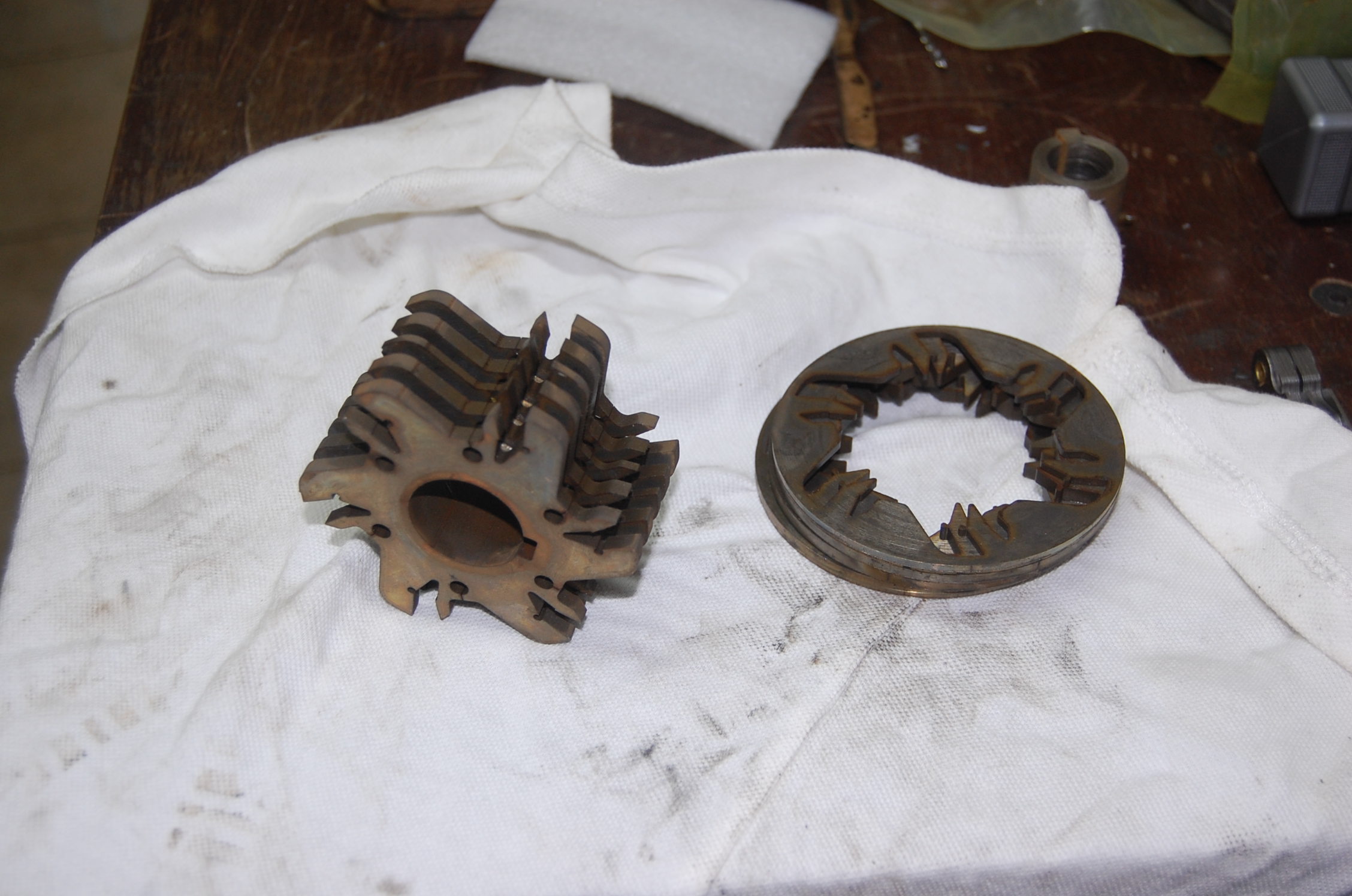

Post napisał: kamar » 06 sty 2020, 12:10
Ale jaki piękny wyszedł :)

Post napisał: Petroholic » 06 sty 2020, 12:27
Dniowka na sztuke :) Nie ma tragedii :)
Ladniusio wyszlo...
