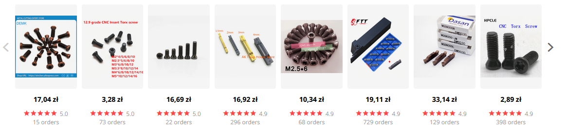

Post napisał: kamar » 19 gru 2019, 09:55
kamar pisze: ↑
18 gru 2019, 11:46
Dociskane jak fabryczne. Czekam na śrubki.
Dostałem na nie ofertę i mi przeszło :)
Taniej będzie polecieć do Chin i przywieść :)

Post napisał: atlc » 19 gru 2019, 11:32
Czekaj, czekaj, 5 dych za śrubkę? :D
Powiedz proszę że to nie ceny w euro..:D

Post napisał: Steryd » 19 gru 2019, 11:45
No gdzieś tak śrubki od sandvika kosztują. Patrząc na tę konstrukcję, można by było się pokusić o zastosowanie dowolnych śrub z łbem stożkowym, tylko gdzieś w klasie 10.9 co najmniej, gorzej z nakrętkami.

Post napisał: kamar » 19 gru 2019, 12:03
Steryd pisze:
19 gru 2019, 11:45
można by było się pokusić o zastosowanie dowolnych śrub z łbem stożkowym,.
I tak się zrobi , chińczyk za 180 szt ( identycznych) w torebce chce 4 €. Kupowałem kiedyś trochę większe i różnica nie zauważalna.

Post napisał: TOP67 » 19 gru 2019, 13:19
Steryd pisze: ↑
19 gru 2019, 11:45
Kąt powinien być dużo mniejszy, to ma być klin. Można by je przetoczyć, ale skoro są gotowe u chińczyka.

Post napisał: kamar » 19 gru 2019, 13:43
Zamówione, zapłacone, jada :)
Uzbrojenie całego freza z płytkami - 350 zł :)
Zamiast nakrętek wstawię wałeczki z gwintami na szerokość . Zabawy trochę będzie.
