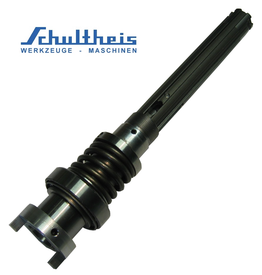

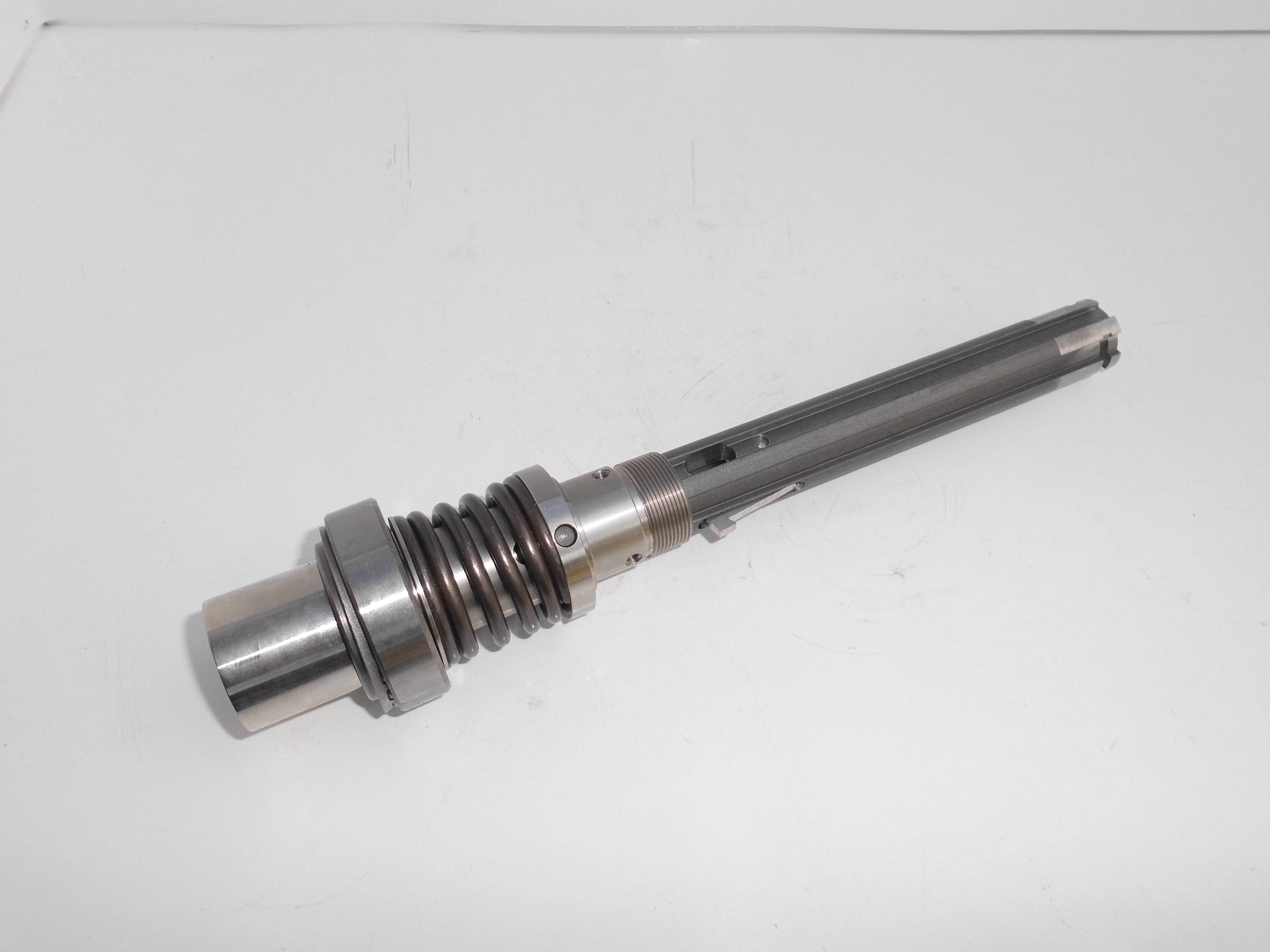

Post napisał: RomanJ4 » 27 lip 2017, 11:25
Yarec pisze:We wrzecionie choć jedno powinno być skośne
no tak, ale jeśli tylko jedno łożysko skośne, to powinno mieć albo sprężynę wstępnie napinającą, jak słusznie zauważył kolega steryd, o czym tu
https://www.cnc.info.pl/topics63/lozysk ... t65471.htm
Obrazek Obrazek Obrazek
albo przynajmniej samą nakrętkę ze sprężystą podkładką talerzykową (lub w ostateczności bez)
http://www.skf.com/pl/products/bearings ... index.html
bo inaczej bieżnia skośnego nie będzie dociskana do kulek kasując luz, a przecież o to w tym typie łożyskowania chodzi.
