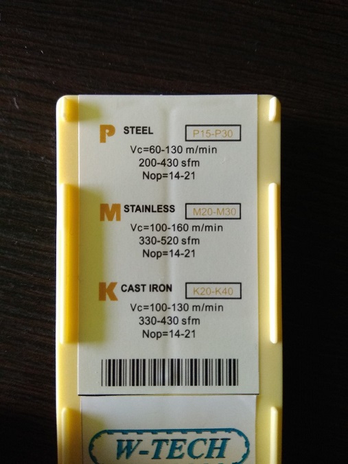

Zakupiłem do swojej Zosi głowice fi 50 na 4 płytki powlekane APMT1604 PDER-H2.
Chciałbym się dowiedzieć jakie obroty powinienem zastosować w przypadku frezowania stali konstrukcyjnej a jakie przy aluminium PA6.
Żeby nie było... używałem jakiegoś kalkulatora z neta i wyszło mi ok 800 obr/min ale nie było tam podane do obróbki jakich materiałów będą one odpowiednie.
Pozdrawiam.

Prosty wzorek:
n = 318 x Vc / d (po przekształceniu)
Vc - dla płytki, rodzaj płytki w zależności od materiału właśnie (dobór z katalogu)
d - 50mm oczywiście średnica głowicy (czyli 0,05m)

Teoria teorią a życie swoje. Teoretyczne parametry odnoszą się do sztywnych i silnonapedowych maszyn produkcyjnych.
Zacznij od 600obr/min dla niewielkiej głębokości skrawania ap
(0,15-0,25mm) i potem rób korekty +;- obrotów i ap, bo stal stali nierówna, a jeszcze jak trochę skorodowana to i obroty mocno siadają..

Zaryzykuję twierdzenie, że głowica fi 50 do Zosi to zbyt wiele. Maszyna do sztywnych nie należy, napęd też pozostawia niedosyt. Obstawiłbym głowiczki mniejsze, np. fi 25. Ale to jest moja opinia, może inni mają inne doświadczenia. Nie upieram się.Mallujemy pisze:Zakupiłem do swojej Zosi głowice fi 50
W Twoim przypadku wyliczenia z kalkulatora potraktuj ostrożnie. Ja, przy frezowaniu manualnym i amatorskim, nie kieruję się wyliczeniami, robię próbę obróbki na niskich obrotach, potem je zwiększam i obserwuję, co się dzieje. Punkt startowy przyjmuję z doświadczenia. Ważny jest wygląd wióra, pojawiające się drgania i dziwne dźwięki. Przyjmuję, że jak wszystko idzie gładko, maszyna nie sygnalizuje przeciążenia, to parametry są OK i to się zwykle sprawdza. Obserwuję też jakość powierzchni po obróbce.

Mallujemy, Daj namiary do twojej maszyny
Ja osobiście na FADALU głowicą fi 50 ale na 5 płytek APKT1604 jadę od 1-4mm ap a ae 40-50% średnicy narzędzia.
Obr. 1200 obr/min
posuw - 500-1000 mm/min
Obroty i głębokości skrawania zależą od mocowania elementu.
Nie mam nigdy sztywnych parametrów na narzędzia bo trzeba je dostosować do mocowania elemntu jak i możliwości maszyny.
Z paczki którą podesłałeś wynika że VC masz 80-130 na stal co dla mnie wydaje się bardzo mało ale wyliczając parametry z fajnego programiku który wykorzystuje wzory i jest dostępny na forum tu >

Dziwi mnie jednak fakt że przy żadnej z pozycji nie masz żadnej kropki która świadczyłaby o przeznaczeniu twoich płytek.
Bo jak wiadomo płytka do wszystkiego jest do nieczego.
sfm to nic innego jak po prostu mm/min przeważnie na płytkach podają oznaczenie posuw na obrót np 0,05 itd.
Nop- nie mam pojęcia co oznacza

żadnych parametrów z katalogów czy też kalkulatorów nie dobieraj, maszyna Twoja nie jest stworzona do pracy z narzędziami o tej średnicy czyli wszystkie parametry doświadczalnie, bez pośpiechu, żeby narzędzia, materiału czy też maszyny nie zajechać.
