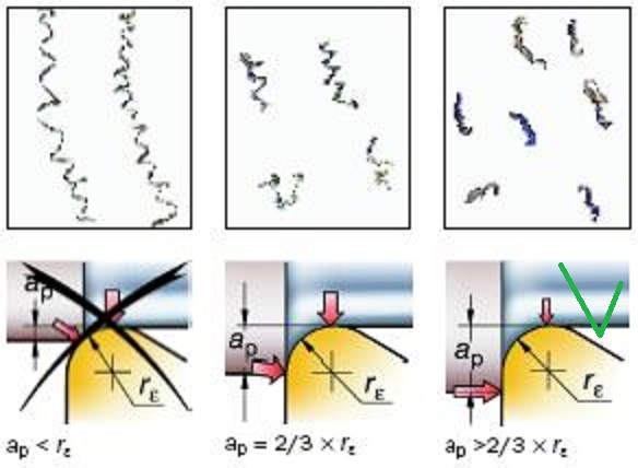

Dostałem gratis 5 płytkową głowicę fi 63mm. Obroty 320; zbierałem po 0,3mm- próby na 0,35 i 0,20.I powoli udało mi się wypłaszczyć 23cm główkę szyny kolejowej.
Robota mocno amatorska, czas nie grał roli. Bardziej badanie możliwości.

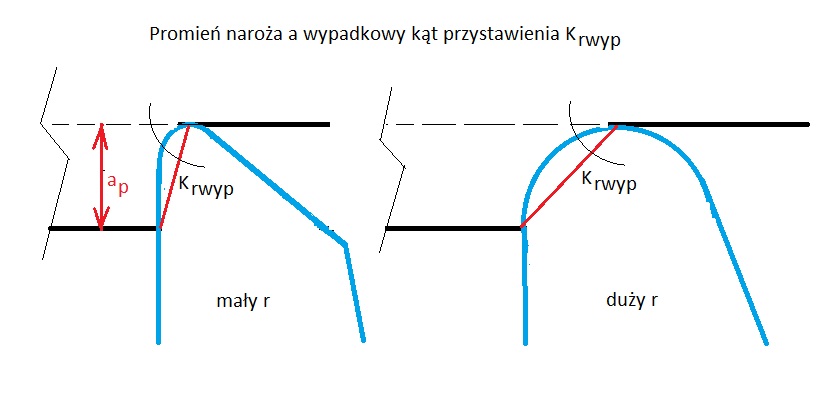

Opiłek pisze:zbierałem po 0,3mm- próby na 0,35 i 0,20
A jaki jest promień płytek? Bo dla tych z promieniem większym jak 0,2mm to za mała głębokość ap - vide rozkład sił działających na płytkę w zależności od stosunku promienia rε płytki do głębokości skrawana ap
Chodzi o to by największa składowa sił była jak najbliższa kątowi przystawienia gł. kraw. skrawającej Kr=90°...
