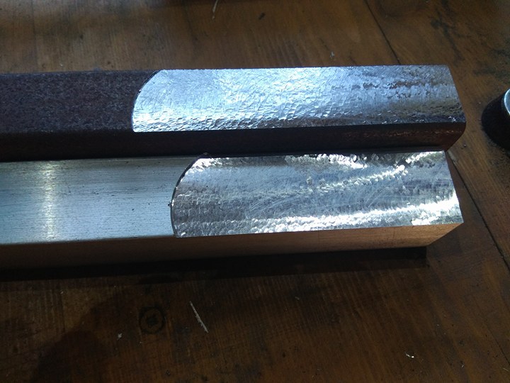

Powie mi ktoś dlaczego powstaje taka dziwna powierzchnia po frezowaniu?
Aluminium zagłębienie niecały 1mm, obroty ~1000, posuw ręczny
Stal zagłębienie 0,5 mm, obroty ~600, posuw ręczny

Post napisał: nowycrteam » 25 lip 2017, 08:31
Daj sobie parametry do twardych stali
350-500 obrotów posuw 100-150 zagłębienie 0,2-0,4mm
Wygląda na to że głowica generuje taki opór że stół ci pracuje podczas frezowania (nie jest sztywny)
Zobacz jeszcze czy problem pojawia się gdy frezujesz współbieżnie czy przeciwbieżnie albo może nie ma to znaczenia i problem pojawia się cały czas. Wtedy stawiałbym na zbyt małą sztywność maszyny

Post napisał: Steryd » 25 lip 2017, 10:10
Drgania. Maszyna jest malo sztywna a w dodatku mogłeś trafić w jakiś rezonans. Pokombinuj z obrotami (nie koniecznie w dół) na początek przy zagłębieniu 0,2. Jak uda Ci się uzyskać sensowną to wtedy mozesz spróbować zwiększać warstwę.

Post napisał: Mallujemy » 25 lip 2017, 10:48
W celu zmniejszenia drgań planuje zalać korpus betonem ( tam w miejscu żarówki)
Wymienię chyba też łożyska( znając życie są to najtańsze kulkowe za 2 zł) bo wydają jakieś dziwne dźwięki. Użyć kulkowych czy skośnych?

Post napisał: Steryd » 25 lip 2017, 11:01
Cudów nie oczekuj. Ta konstrukcja sztywna nie będzie

Post napisał: RomanJ4 » 25 lip 2017, 12:36
Mallujemy pisze:Użyć kulkowych czy skośnych?
skośnych (to też kulkowe), ustawionych w układzie rozbieżnym O
