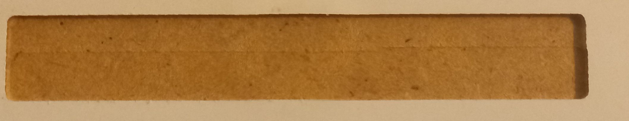

Frezowałem małą kieszeń 60*10 -1mm . Zrobiłem pełny przejazd i wystartowałem od 0 jeszcze raz pół przejazdu . Wyraźnie widać, że Z poszło w dół i X jest przesunięte.
Ostatnio zmieniony 10 kwie 2023, 19:15 przez lapsteel, łącznie zmieniany 1 raz.

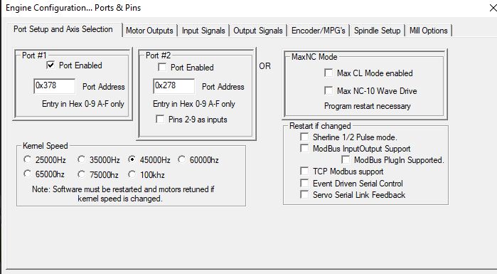

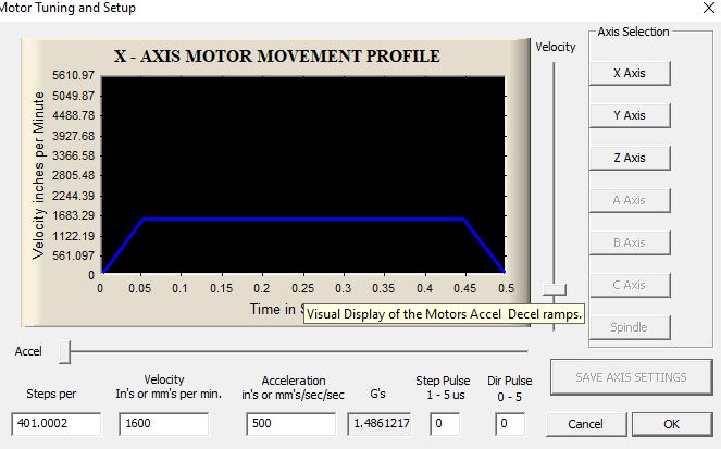

Post napisał: lapsteel » 10 kwie 2023, 19:35
Silniki 3Nm, śruby trapez 16*4 . Oś X dwa silniki. Nie wiem o jakie parametry chodzi? może jakaś podpowiedź
Silniki pracują płynnie i niema jakiś trzasków lub innych dziwnych dźwięków.

Post napisał: drzasiek90 » 10 kwie 2023, 20:21
Może to być zbyt małe opóźnienie sygnału kroku względem kierunku.
Ja z macha mało co pamiętam, bo używałem go bardzo krótko i było to już parę lat temu.
Właśnie przypomniałem sobie, że miałem sytuację chyba nieco podobną. Odszukałem temat, poczytaj sobie:
mach-3-problem-z-przesuwaniem-wspolrzed ... 24-10.html
Jedyne co nie pasuje, to twoja relacja, że przy frezowaniu 2D wszystko działa poprawnie.
Więc albo frezujesz tak proste kształty 2D, że nie zauważasz przesunięcia, albo coś kręcisz albo to zupełnie inny problem.
