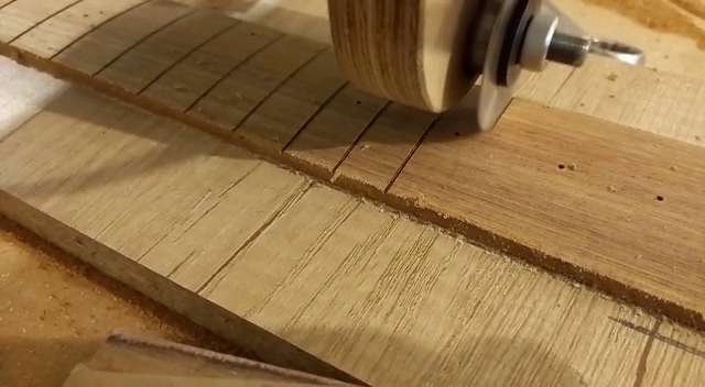

Maszyna jest sterowana Machem3 i pokazuje współrzędne zgodnie
z zadanymi wartościami ale na stole widać inny efekt

Wnosi tyle że na każdej warstwie program jechał zadaną ścieżką (np. na X = 100.0), a na maszynie było widać że jedzie coraz bardziej w lewo.
To jednoznacznie mówi że problem jest w mechanice maszyny (gubi kroki, albo coś się ślizga pod obciążeniem).

Maszyny się nie konfiguruje. Konfiguruje się program sterujący pod maszynę (przynajmniej w tym przypadku, skoro programem jest Mach).
Oczywiście to prawda że problem może być w konfiguracji. Ale nawet jakby tak było, to będzie to widać po pracy maszyny. Czyli nastąpi rozsypanie się pracy (zgubienie kroków).
Zresztą mało prawdopodobne żeby to konfiguracja była problemem. Gdyby było, to praca rozsypywała by się też podczas grawerowania (wtedy zwykle są duże prędkości i duże przyspieszenia). A tu mamy problem tylko przy obróbce grubszych warstw.
No ale i tak gubienie kroków jest teraz tym co należy sprawdzić. Puścić jakiś prosty program (może być ten co podałeś), i zobaczyć czy następuje gubienie kroków.

Bez sensu. Maszyna działa kilka lat, frezuje w drewnie i ma gubić na szybkich przejazdach albo w grubszym "mięsie"? Przecież to się kupy nie trzyma. Przy frezowaniu 2D/2.5D także występują szybkie przejazdy i także występuje frezowanie grubego materiału.
Do autora. Pokaż program do tego zdjęcia z pierwszego postu.

Obejrzyj dokładnie zdjęcie z pierwszego posta.
Warstwy są cięte prawidłowo, przesunięcie jest pomiędzy warstwami.
Tylko przy grawerowaniu też są rychy szybkie (nawet więcej niż przy frezowaniu warstwami) a problem nie występuje.

do nacinania progów zrobiłem sobie przystawkę z silniczkiem i tarczą 0.5 mm , którą mocuję na uchwyt wrzeciona.
Urządzenie znakomicie się sprawdza i ogromnie ułatwia życie lutnika.
