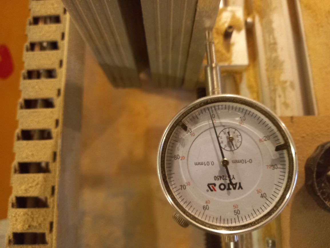

za każdym razem maszyna pokazywała X 0.008 a Y -0.008
A co niby miała pokazywać, skoro program jest poprawny?
To jest program do sprawdzania czy maszyna dojedzie w założone miejsce i czy wróci tam skąd wystartowała.
Mierzy się to czujnikiem zegarowym, ale przy tym co opisujesz, to i centymetr krawiecki powinien wystarczyć...

tuxcnc pisze:G91 F100
G1 X10 Y10
G1 X10 Y10
G1 X10 Y10
G1 X10 Y10
G1 X10 Y10
G1 X10 Y10
G1 X10 Y10
G1 X10 Y10
G1 X10 Y10
G1 X10 Y10
G0 X-100 Y-100
G90

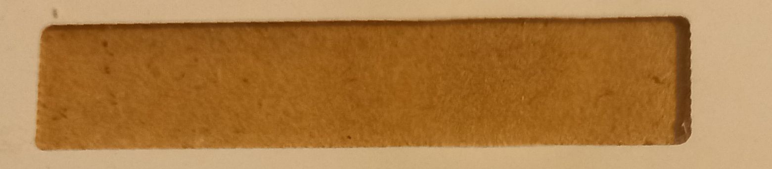

Zrobiłem testy z w/w kodem czujnikiem zegarowym i maszyna wraca za każdym razem na -X i Y na 0.01
Wcześniej zwiększyłem hamowanie silników i zrobiłem na łożyskach korektę ewentualnych luzów czyli dociągnąłem lekko mocniej śruby.
Efekt jest wyraźny
Jeden pełny przejazd i 10 razy od zera do połowy kieszeni
a wcześniej było tak:

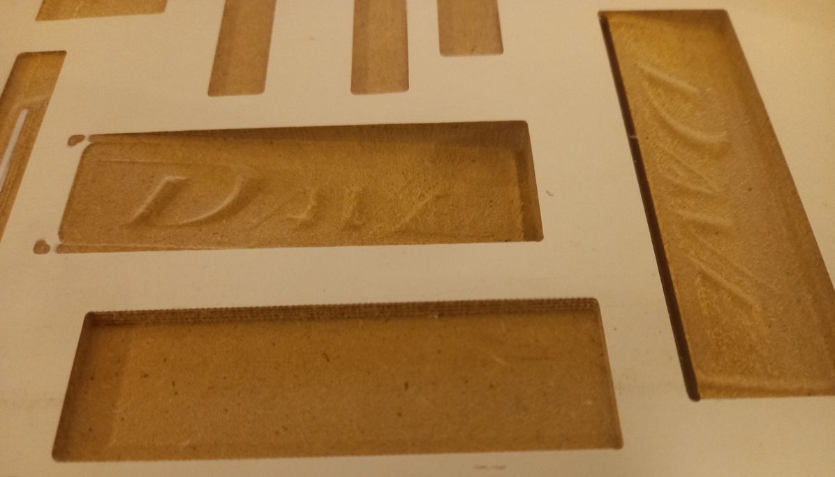

Post napisał: lapsteel » 12 kwie 2023, 23:32
Obróka relifu i efekt niestety straszny. Poniżej na foto prosta kieszeń z wieloma przejazdami po -0.5 każda i jak widać trzyma współrzędne.
Wykluczam mechanikę,okablowanie i sterowniki. Pozostał komputer, Mach3, G-kod lub płyta główna sterująca. Napiszę prostym językiem:
albo dostarczana jest zła próbka albo jest źle przeliczana. Dzieje się to tylko wtedy lub jest widoczne gdy maszyna ma dużo przejazdów, łuków innych zakrętasów.
Widać to szczególnie gdy używam w Fusion 360 obróbki 3D opcji "Parallel". Jeszcze spróbuję zmontować inny komputer na LinuxCNC
