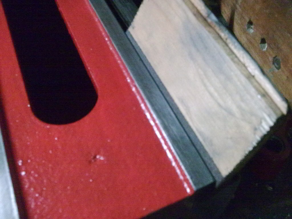

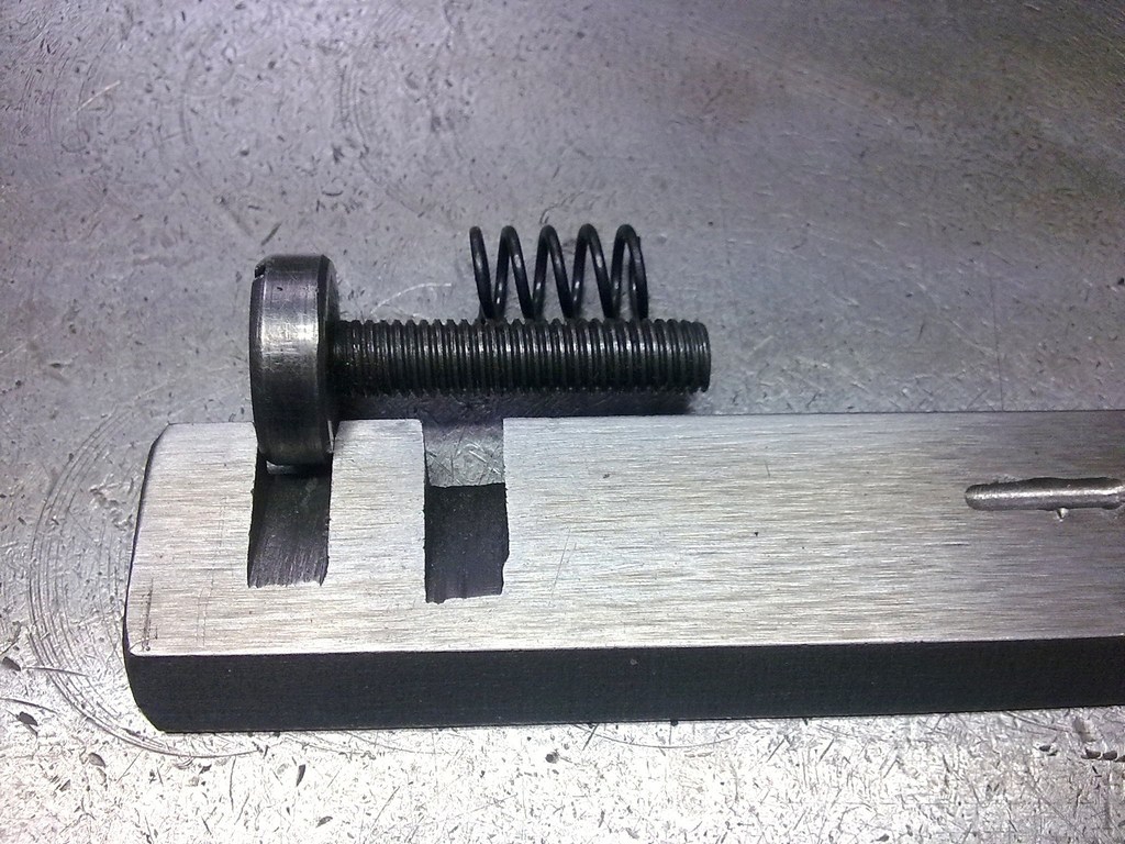

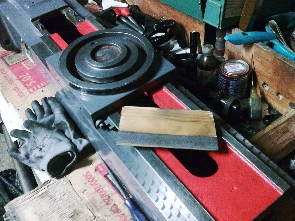

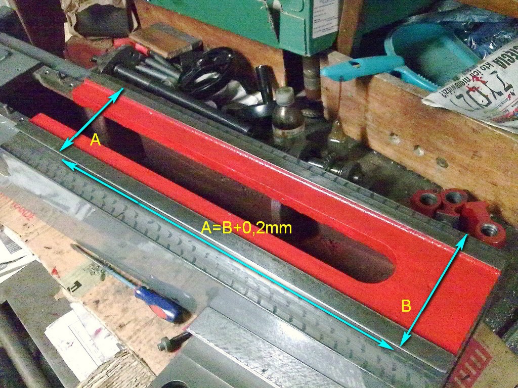

Kilka dni minęło na piłowaniu,skrobaniu i przerabianiu. W tych dniach na warsztacie była kolumna z suportem. Jak poprzednio, duże luzy, klin nie szlifowany. Na jaskółkach zbieżność.
Różnica na końcach około 0,2 mm. Poniżej suport i klin.
ObrazekObrazek

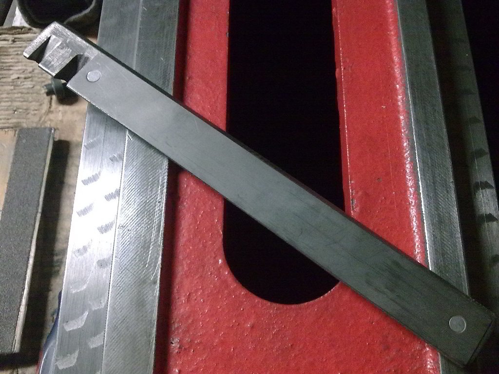

A tutaj kolumna i "narzędzie" do szlifowania. Oraz klin z dodatkowym rowkiem. Mimo to brakło regulacji i trzeba było przynitować pasek cienkiej blaszki.

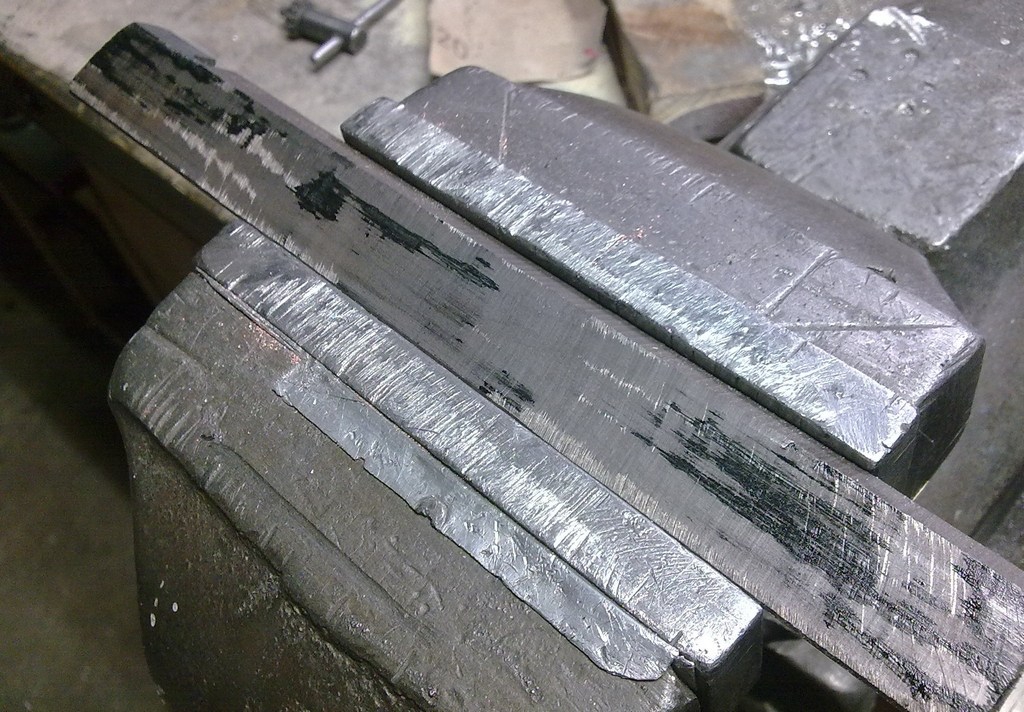

ObrazekObrazek

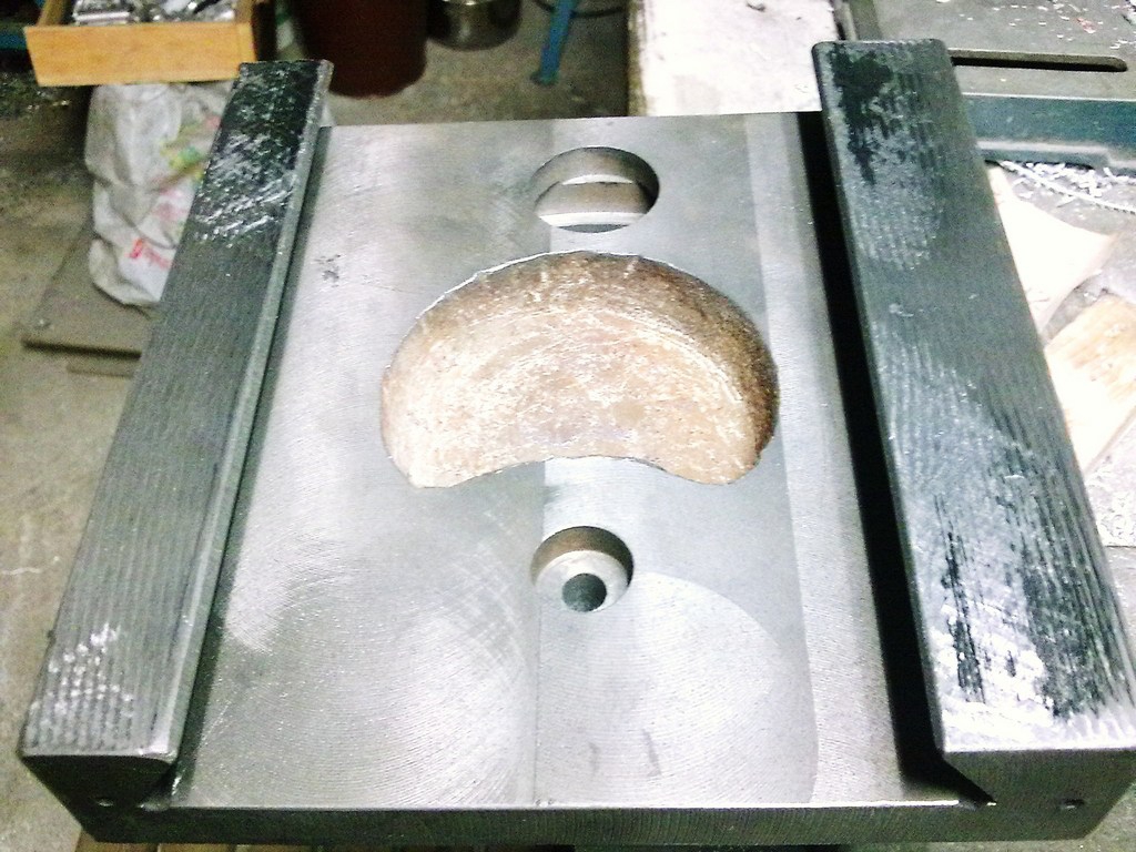

W końcu po tych trudach kolumna spasowana i wyskrobana. Czeka na przykręcenie do stołu.
ObrazekObrazek

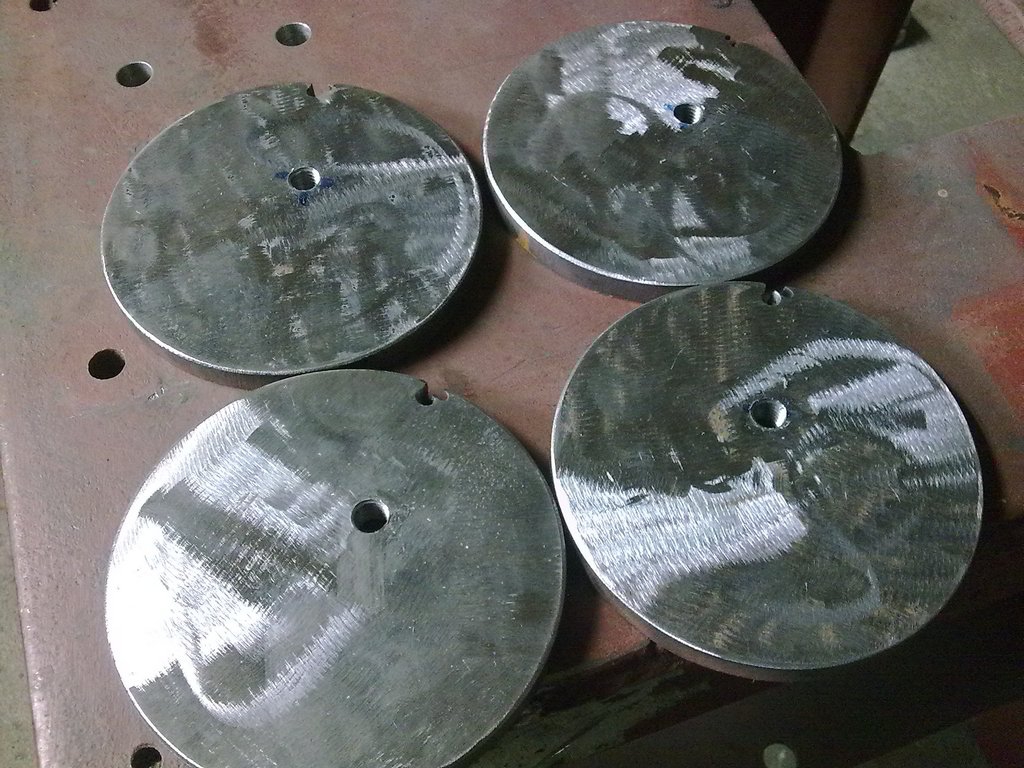

Przywiozłem ładne krążki, jakby celowo wypalone do mojego stołu.

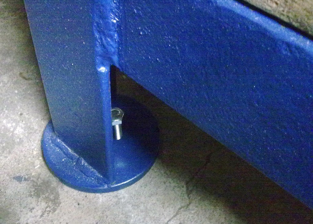

ObrazekObrazek

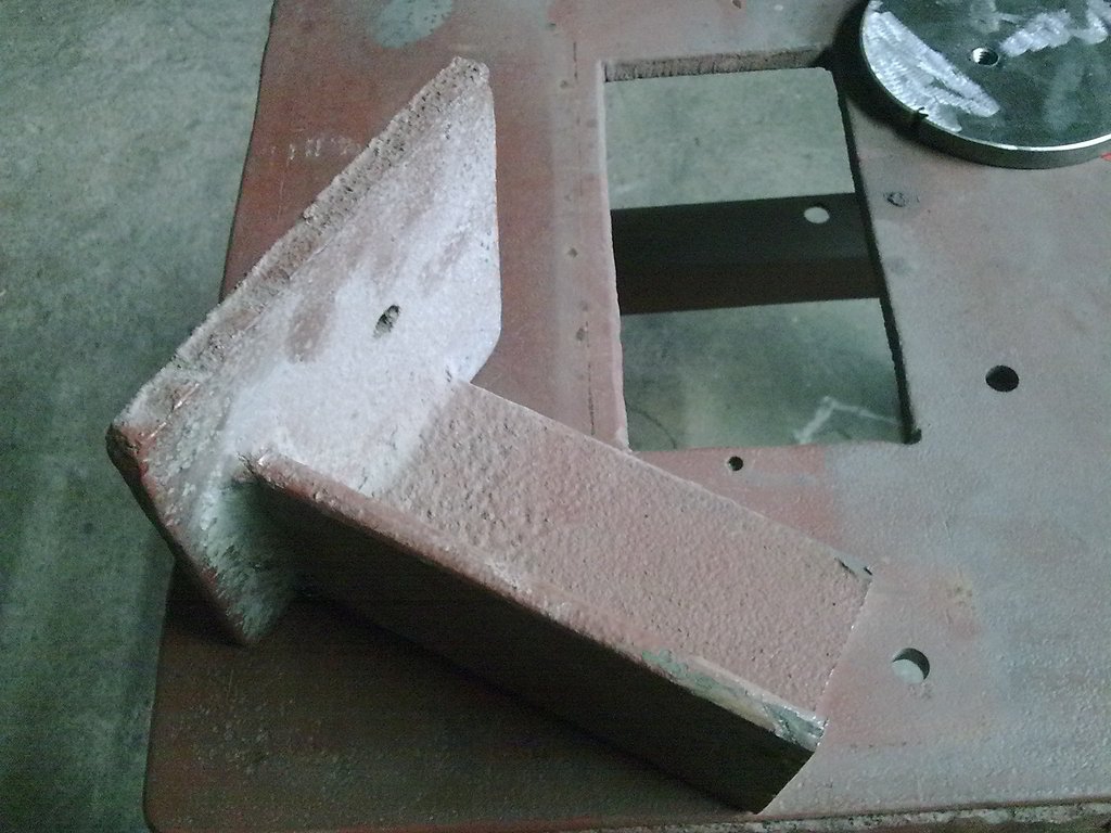

Oszlifowałem krawędzie oraz wywierciłem otwory pod gwint M12 do regulacji.
Mogą się przydać, a wywiercić potem było by trudno. Zostały przyspawane do nóg stołu.

Tak patrzę na ostatnią fotkę i pomyślałem, że troszkę szkoda, że nie zrobiłeś sobie tych nóżek (z kółek) regulowanych na wysokość, przynajmniej z przodu lub tyłu, przydają się przy ustawianiu.

Okrągłe krążki przyspawane do nóg mają nagwintowane otwory na śruby regulacyjne M12. By można było frezarkę wypoziomować i ustabilizować. Każda stopa ma otwór.

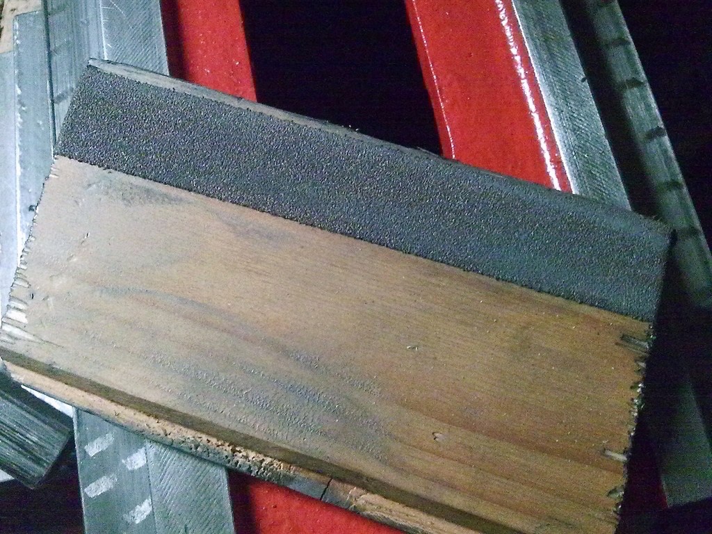

Co do skrobania to mostka nie miałem, ale linijki miałem pożyczone. Płaszczyzny szlifowałem ręcznie (tylko jaskółki) używając klocka z papierem ściernym. Były zbieżne. Różnica 0,2mm.
Chodzi o kolumnę pionową z suportem do mocowania głowicy z napędem.
Pomiar robiłem suwmiarką elektroniczną z zastosowaniem dwóch wałeczków ułożonych w jaskółkach. Suport stołu krzyżowego był zwichrowany. Więc robiłem to w ten sposób, że nakładałem na płaszczyzny stołu wzdłużnego tusz i przesuwałem stół krzyżowy. Następnie zdejmowałem, skrobałem płaszczyzny stołu krzyżowego. Aż do skutku. Tak jak napisałeś to są warunki frontowe. Czytałem Twój temat o ZX7016.

Praktyka ,logiczne myślenie, techniczne myślenie. Jeśli złożymy dwa elementy do siebie (stół krzyżowy i stół wzdłużny) damy pastę taserską i przesuniemy po płaszczyznach to uzyskamy wyznacznik płaszczyzn. W tym przypadku na stole krzyżowym (widać na zdjęciu) przyleganie w trzech punktach. Patrząc na konstrukcję stołu krzyżowego, krótka, mocna po bokach(jaskółki), oraz procentowo dość wiotki środek.Patrząc na stół podłużny, Konstrukcja jednolita, zwarta, gruba,zwieńczona po bokach jednakowymi grubymi przekrojami , solidne jaskółki w jednym kierunku. Co jest bardziej podatne na zwichrowanie?. Następnie, szlifowanie i jakiś tam pomiar u chińczyka. Co będzie dokładniej zrobione (wyszlifowane), długie elementy stołu podłużnego przy jednokrotnym szlifowaniu.
Czy może krótki stół krzyżowy, szlifowany z dwóch stron. Trzeba obrócić. Pomiar. Co jesteśmy w stanie pomierzyć dokładniej w warunkach domowych. Element krótki czy długi?. Przy którym będzie większy błąd?. Sprawdzając liniałem traserskim, element krótki i długi. Przy tej samej strzałce ugięcia, powiedzmy 0,05mm dla długości 1m i 40cm, który jest dokładniej wykonany?.
Moje założenia się sprawdziły praktycznie. Przerzuciłem kilkaset kilogramów :lol:. Pasta, złożenie, odbicie, skrobanie, pasta ..... Aż do skutku. Wynik. Przy delikatnym posmarowaniu powierzchni bardzo rzadkim olejem (by nie przytrzeć) i przesuwaniu stołu krzyżowego po prowadnicach stołu podłużnego, nie wyczuwam luzów oraz miejscowych oporów. Resztę dopełni właściwe smarowanie oraz wytworzony film olejowy na powierzchniach w czasie eksploatacji. To samo dotyczyło kolumny pionowej. Zwarta konstrukcja, o przekroju kwadratu, wewnętrzne solidne odlewy wzmacniające.

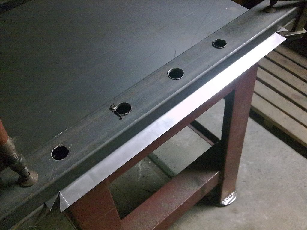

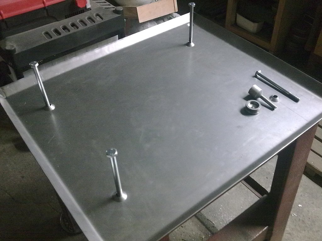

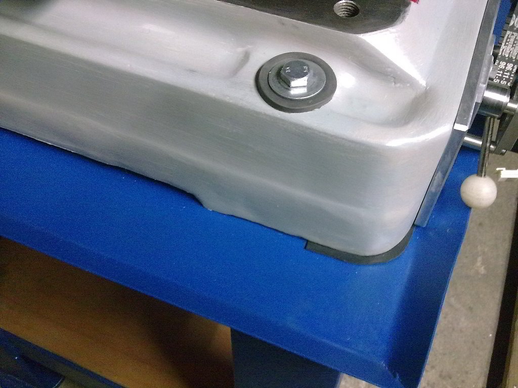

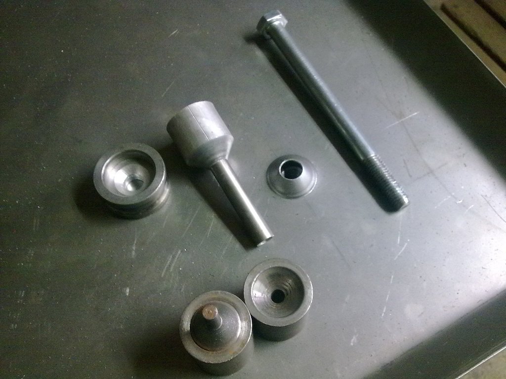

Wanna pospawana. W miejscu gdzie przechodzą śruby wytłoczyłem wysepki by płyn chłodzący
nie spływał pod frezarkę na półkę. W lewym tylnym rogu wytłoczyłem lejek do odprowadzenia spływającego płynu. Do wytłaczania użyłem prostych narzędzi widocznych na zdjęciu. C.D.N.
ObrazekObrazekObrazek

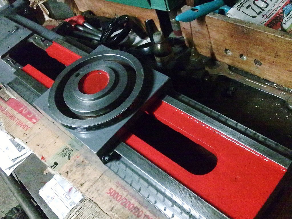

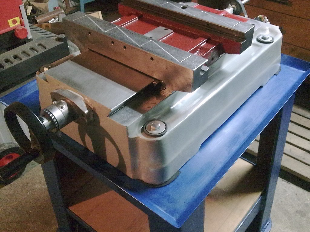

Stół, wanna i podstawa frezarki już są na swoim miejscu.
ObrazekObrazek

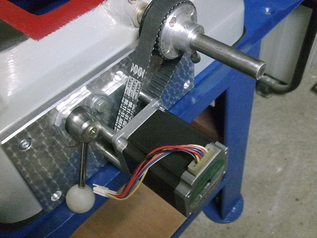

Wstępna przymiarka do zamocowania silnika krokowego i stołu krzyżowego.
ObrazekObrazek

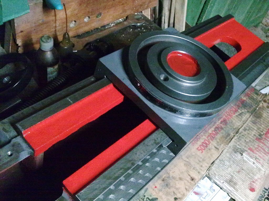

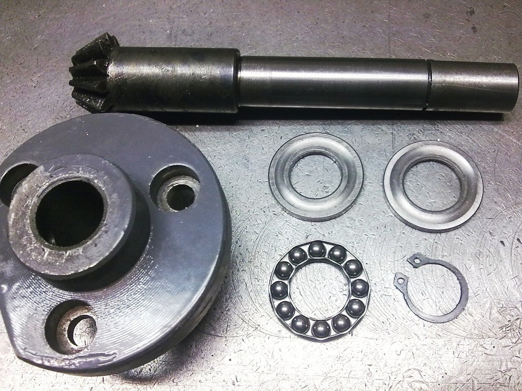

Wpadłem na pomysł by skasować luz śruby klina jaskółki, dałem sprężynę. Śruby są tak luźno wkręcone że dosłownie klepały. Na drugim zdjęciu oś ręcznego napędu posuwu w pionie. Ani grama smaru na łożysku.
ObrazekObrazek

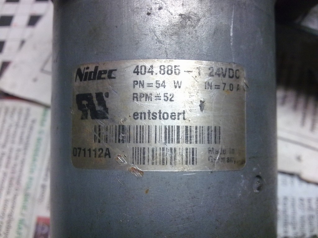

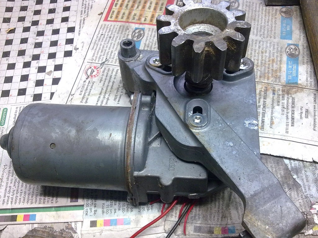

Dzisiaj odwiedziłem składowisko złomu i przyniosłem silnik od wycieraczek. Po prostu cud miód. 24V przekładnia ślimakowa solidna i bardzo duża moc, co widać na zdjęciu. Duże koło zębate mówi wszystko. Podłączyłem 24V i nie ma możliwości utrzymać to w rekach. Do stołu wzdłużnego jak znalazł. C.D.N.
ObrazekObrazek
